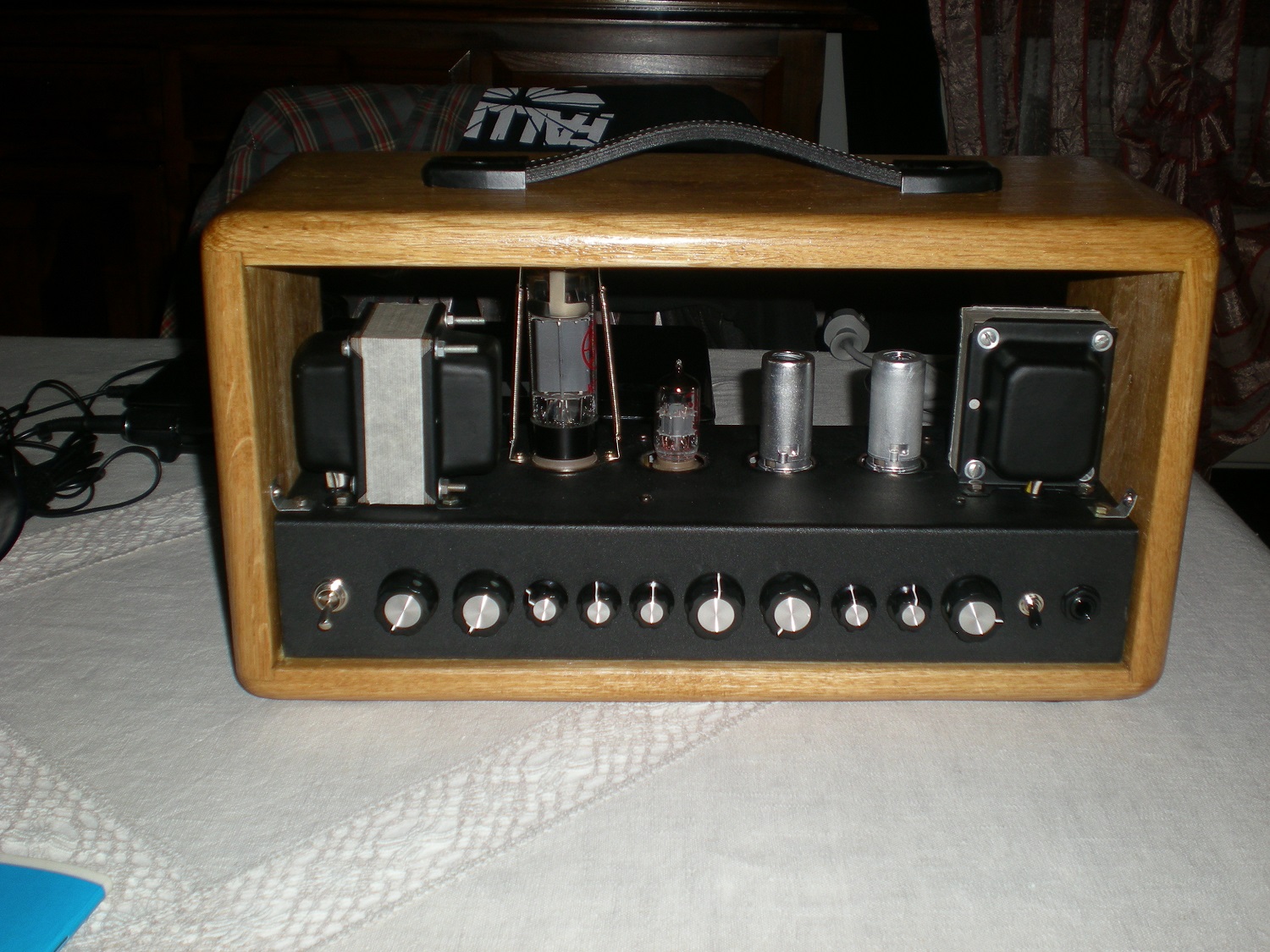

Dipende anche cosa intendi per "bypassare"...forse intendevi "scollegare"...letteralmente se la bypassi crei un collegamento diretto...

esatto, intendevo proprio bypassare, così passo da 440 ohm a 220 ohm......
è un idea del cavolo? XD
Re: Uberschall 10W
Vai qui
http://robrobinette.com/Tube_Bias_Calculator.htm
Nella sezione Tube Bias Using Cathode Resistor Voltage Drop
prova a cambiare il valore della resistenza dimezzandolo e vedi cosa succede

in teoria...stando a quel sito (una fig*ta!!! me lo son subito salvato tra i preferiti
con 440 sono al 54 %, con 220 al 110%...
direi che l'ideale sarebbe un 330 tipo....
Re: Uberschall 10W
Che anodica hai ?

380!
ho provato a mettere una res da 270, e non suona, clippa soltanto...
ho provato con 220+100 e migliora ma clippa ancora..
quindi in definitiva, direi che 440 è perfetto
e resta così com'è!

comunque, 280V alternati, quindi 380V circa contando 220ohm di resistenza di caduta al posto della choke e contando che il trafo questa volta non è sovradimensionato!
Re: Uberschall 10W
Intendi 380v circa sulla placca ?
(penso di si, perchè 280 x 1.4 = 392, ma non son sicuro)

esatto, sulla placca, e sullo screen ci sono sempre i 380 con la solita resistenza da 1k 5w!!

comincia a sembrare un ampli con un pò di dignità...
ora mancano grafiche e griglia!

Che bello! Mi hai messo voglia di fare un amplino compatto con legno a vista, plexiglass sull'anteriore e griglia posteriore.

il legno ormai è diventato un must per i miei cabinet!
Per il sample del pulito...sembra un bassman...(ed in effetti non ci differisce troppo), e cruncha solo di finale, il pre resta sempre pulito...
ottima cosa dato che con 10W non potendo alzare il gain si avrebbe un pulito con pochissimo volume
Appena me lo concedono, registro anche questo!
il distorto, se devo essere sincero non mi ha colpito...
fa la sua figura: è stabile, senza ronzii, non è zanzaroso o fuzzoso, con il gain a 1/4 è un crunch spinto ma accettabile per generi diversi dal metal....ma.....
nonostante le differenze sostanziali a livello di schema, ascoltata dal vivo sembra come una rectifier "dopata"...tipo col BBE in S/R e col gain a 3/4...
Però ormai sono abituato alla presenza in mix del circuito mark, e con questa non ci siamo proprio...nonostante i medi non manchino e tra eq (molto influente) e quella specie di presence ci si ricavi un pò tutto, tende ad avere corpo nelle frequenze che in mix spariscono
Ovviamente si tratta di gusti, e per chi volesse suonare death, extreme, o generi decisamente "cattivi"...si fa veramente notare!
