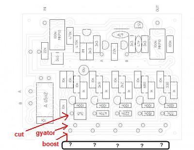

Sono sempre alle prese con l'equalizzatore,
Se non ho capito male da quel che mi diceva MapleMarco dove c'è il cap da 3,3uF c'è l'uscita per gli 80Hz, sul 470nF abbiamo i 240Hz e via così...
Una delucidazione:
L' uscita gyrator se non sbaglio dovrebbe essere quella al centro, (che poi va al pin 2 del pot) mi confermate che l'uscita cut (pin 1 del pot) e boost (pin 3 del pot) sono rispettivamente come li ho segnati nell' immagine?
O sono invertiti?
Purtroppo MapleMarco me l'aveva anche scritto sul vecchio thread , ma non mi ricordo proprio più :pardon1: :pardon1: :pardon1:
Re: Testata 30-40W MKIIc+ Style
Messaggio da MapleMarco » 22/09/2014, 14:44
Cut e gyrator vanno invertiti!!

Messaggio da pasqua86 » 22/09/2014, 14:58
Ok ora è tutto chiaro...
Entro stasera allora dovrei riuscire a finirla..
Grazie intanto!!
