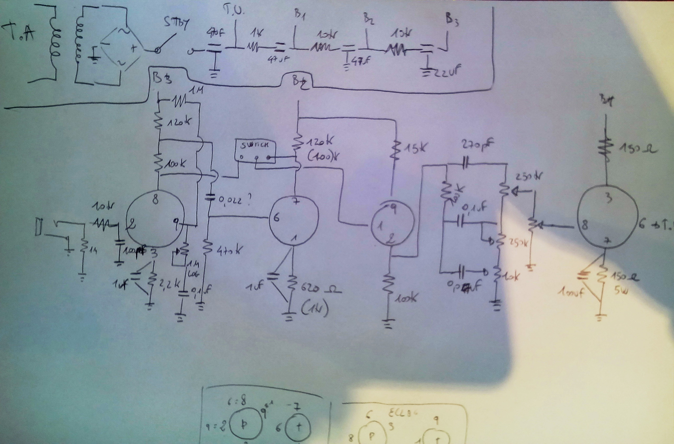

Ho abbozzato lo schema...alla fine sullo schema ho disegnato una pcf82 e una ecl86 mentre per l'anodica pensavo di stare tra i 200 e i 250 volt in uscita dal T.A.

Messaggio da Kagliostro » 31/12/2014, 22:28
I due triodi sono abbastanza diversi
triodo ecf86 gain = 17
triodo pcf82 gain = 42
dei due quello che di solito avrei devoluto all'uso come CF sarebbe quello della ecf86, ma visto che come V1 hai un pentodo, probabilmente come V2 va bene usare il triodo con guadagno più basso, in ogni caso è una cosa che puoi provare
Ah, ricorda che la pcf82 ha bisogno di 9.5v sui filamenti NON 6.3v

Messaggio da Fabio182 » 01/01/2015, 0:00
Faro siciramente attenzione all alimentazione,non sono obbligato a usare i triodi cosi posso anche "invertirli" a patto di creare un layout ordinato e non troppi intrecci di fili...nel frattempo BUON ANNO a tutti :D

Messaggio da Kagliostro » 01/01/2015, 0:49
Parti con le prove con il triodo della pcf82 usato come CF e quello della ecf86 come stadio di guadagno, non viceversa
poi, se il gain fosse poco per i tuoi scopi, puoi sempre invertire l'uso dei due triodi
