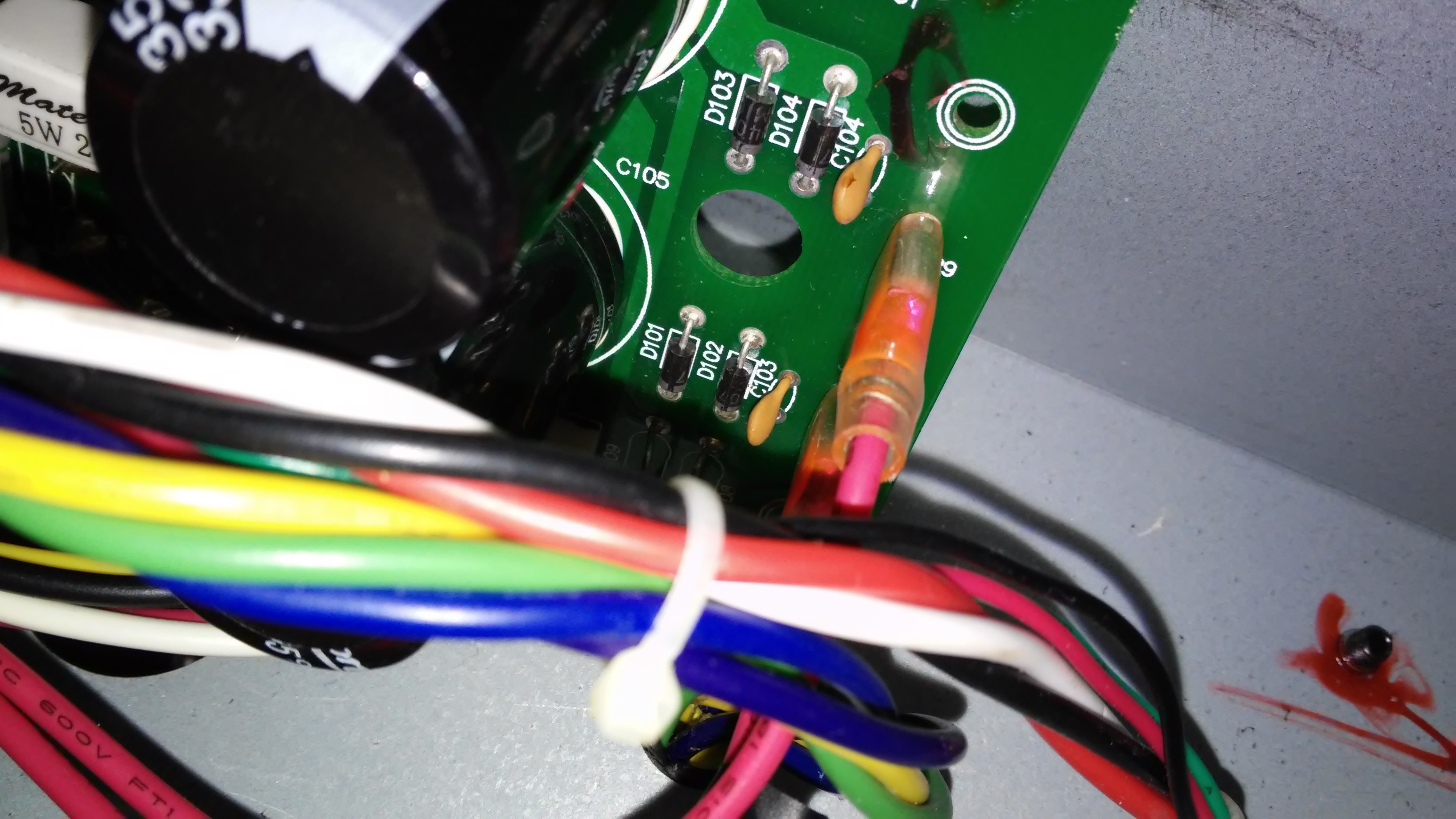

Sul circuito finale, subito a valle della tensione di 360 Vac proveniente dal trasformatore di alimentazione, ci sono due coppie di diodi ( D01=D02=D03=D04= 1N4007) (foto1). Le misurazioni effettuate con il tester digitale in modalità beep/diodo sono le seguenti:
-D101: 607 in conduzione, 682 in interdizione;
-D102: 610 in conduzione, 682 in interdizione;
-D103: 607 in conduzione, 683 in interdizione;
-D104: 605 in conduzione, 687 in interdizione.

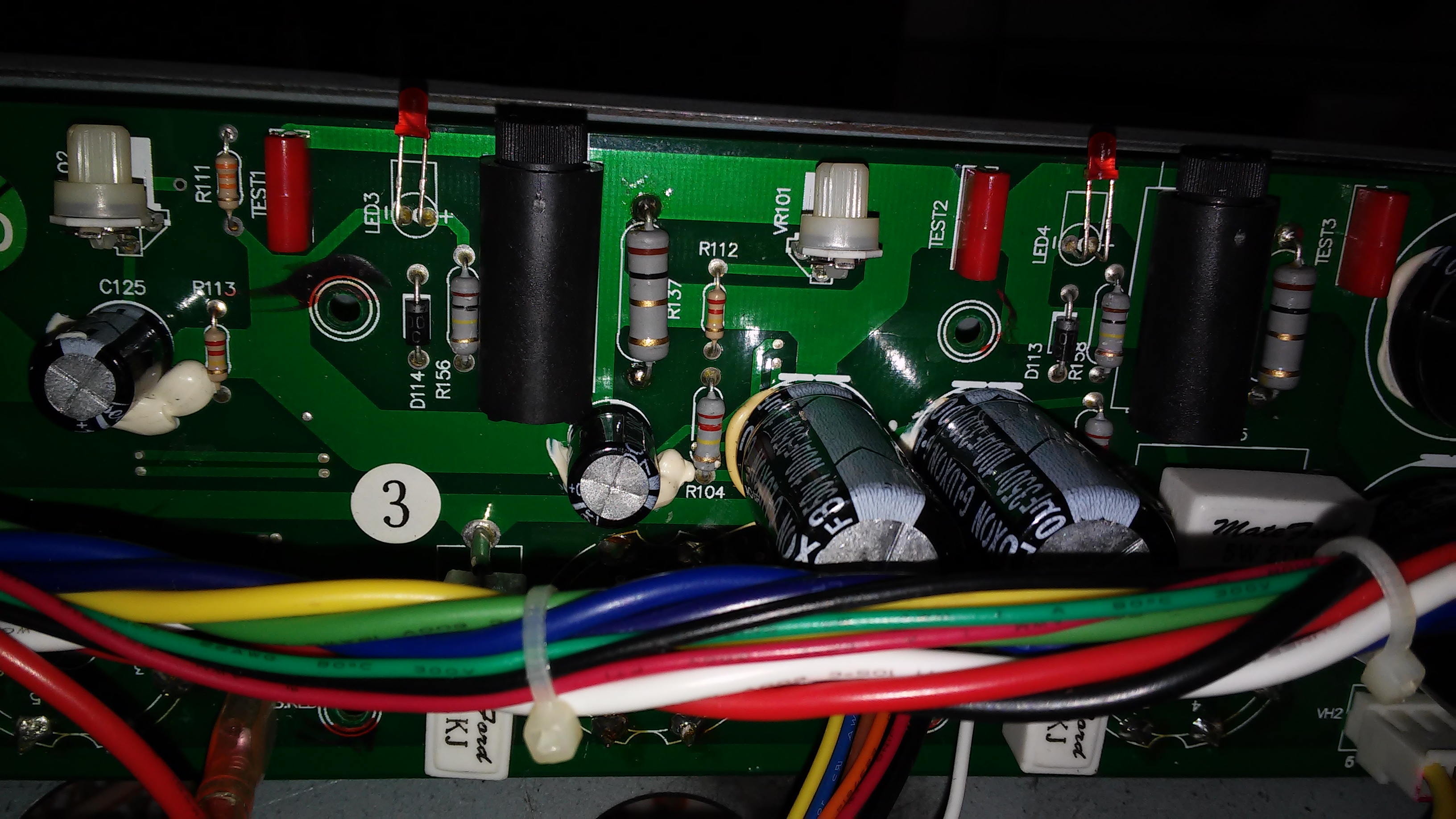

Spostandomi in avanti nel circuito finale trovo altri 2 diodi D113=D114= 1N4007 situati vicino ai fusibili di protezione del circuito per la regolazione della tensione di Bias (foto2). Le misurazioni con il tester digitale in modalità beep/diodo sono le seguenti:
-D113: 609 in conduzione, 1 in interdizione;
-D114: 603 in conduzione, 1 in interdizione.

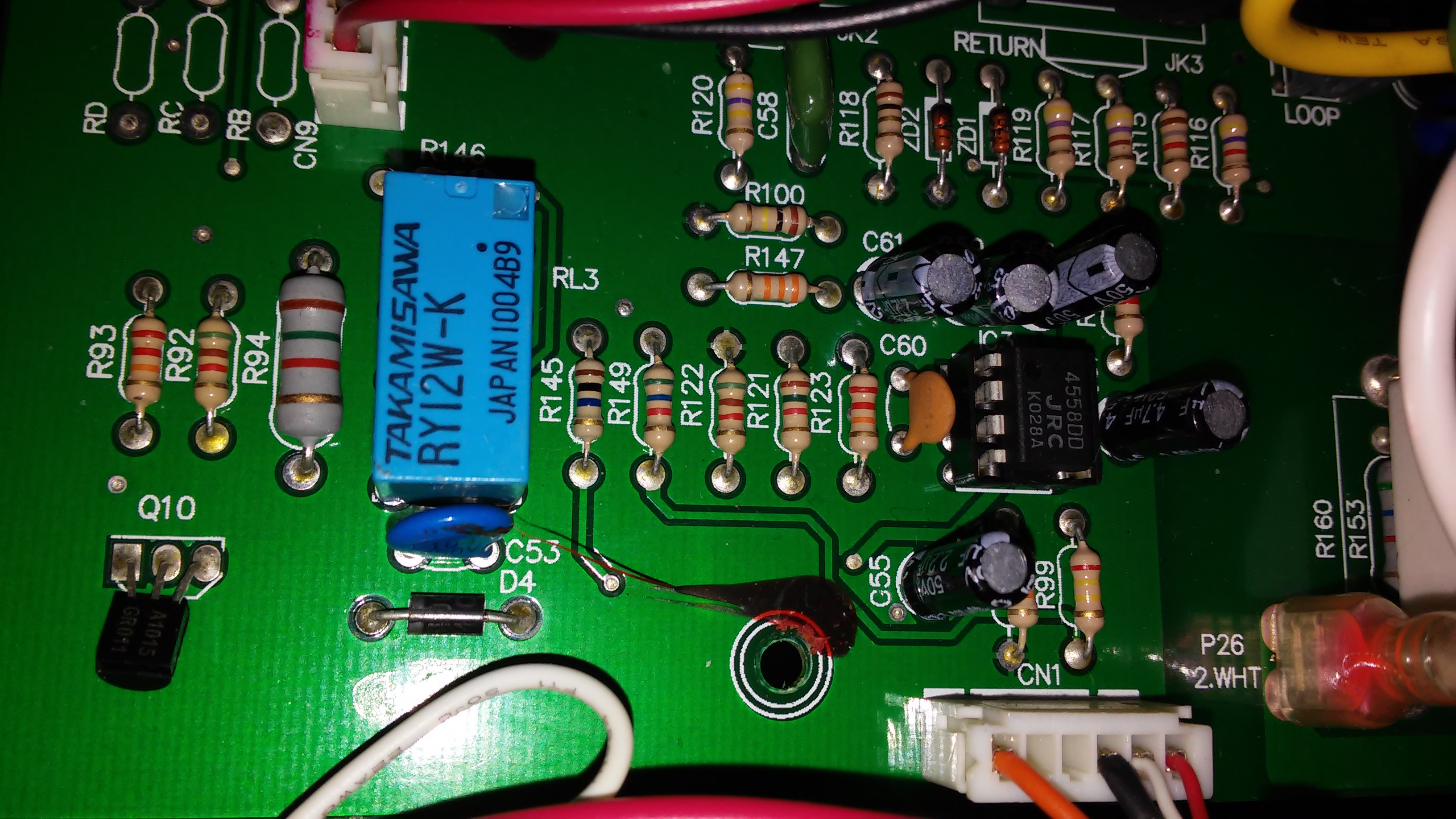

Sempre sulla stessa scheda, in prossimità dell' ingresso del footswitch, vi è un altro diodo D4=1N4007 (foto3). E in prossimità vi sono due diodi zener ZD1=ZD2=? non riesco a leggere che zener sono (foto3). Le misurazioni con il tester digitale in modalità beep/diodo sono le seguenti:
-D4: 554 in conduzione, 906 in interdizione;
-ZD1: 770 in conduzione, 1 in interdizione;
-ZD2: 755 in conduzione, 1 in interdizione.
Tutte le misurazioni sono state fatte senza togliere i componenti dalla scheda direttamente sulle piazzuole delle saldature.
