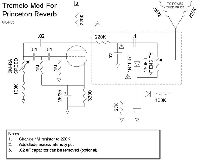

Per quanto riguarda il tremolo... l'unica modifica che posso fare è quella del diodo... per il resto sul 6g2 se non sbaglio è già così!

- Messaggi: 10019
Il testo dice di cambiare la resistenza da 1M con 220k (ma è già così)
aggiungere il diodo (1N4007)
e volendo si può anche togliere il cap da 0.02
se vuoi provare anche altro
qui trovi documentazione
http://www.valvewizard.co.uk/trem1.html
Vedi in particolar modo l'ultimo schema in basso, quello con la frequenza più bassa, da 3 a 7Hz
il LED non fa solo da spia luminosa che lampeggia con la frequenza (che se vuoi un gadget sulla faceplate ......), ma, in modo molto più interessante, rinforza il segnale del tremolo che avrebbe più incisività sul suono, in questo caso la mod precedente NON dovrebbe essere compatibile e presumibilmente andrebbe tolta (non so di nessuno che le abbia usate contemporaneamente, anche se non è detto che non si possa fare)
