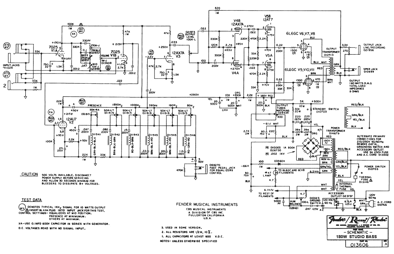

Alludi all'equalizzatore controllabile via FootSwitch ?

Re: MESA MARK INSPIRED
Messaggio da Kagliostro » 26/01/2014, 0:55
Dici per via di quello del Mesa che è pilotato da SS ....
Comunque circuito pilota a parte, questo è più ostico da clonare, oltre agli induttori servirebbero anche dei pot con presa fisiologica
Messaggio da MapleMarco » 26/01/2014, 2:24
già...
meglio restare sul mesa...
mi stava venendo l'idea di ibridare i due...ma.... :hummm_1:

Se hai voglia di sperimentare ed ibridare il circuito Fender con quello Mesa, valvola per pilotare dal Fender e filtri gyrator dal Mesa direi che la cosa è interessante, nel fender poi c'è anche quel controllo presence e la possibilità di comandare tramite FootSwitch (che in realtà non ho capito bene come funzioni :face_green: )
A questo punto, quasi quasi un Fender style con valori di taglio del Mesa ...... :hummm_1:
Messaggio da MapleMarco » 26/01/2014, 11:18
beh il footswitch nel fender funziona come nell'originale mesa, togliendo la massa alle induttanze...cosa che coi gyrator però non si più fare...
ad ogni modo non capisco se poi serva un triodo di recupero oppure no :hummm_1:
Messaggio da Kagliostro » 26/01/2014, 11:34
Guardando lo schema Fender sembrerebbe che il triodo che pilota l'equalizzatore sia lì come adattatore di impedenza per far sì che nell'EQ il segnale non perda molto di livello e che se si bypassasse tutto l'EQ non ci siano triodi messi appositamente per riamplificare il segnale, ma uno stadio di guadagno "fisiologico" al circuito
Il tuo schema non ce l'ho in mente, cosa ti ritrovi dopo l'EQ ?
A proposito, mi indichi (di tutti gli schemi che nel frattempo hai postato) cosa debbo mettere nel primo post per avere la situazione il più completa possibile ?
