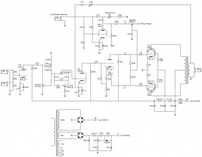

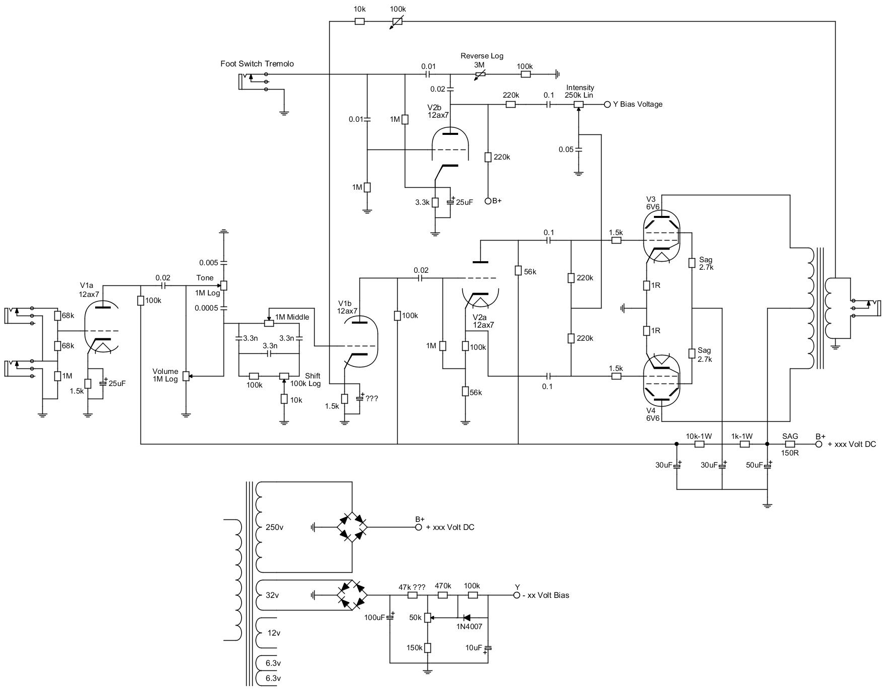

Adesso sono io ad aver bisogno del tuo aiuto
Ho finito lo schema ma sono sicuro che alcuni componenti hanno valori diversi da quelli montati
inoltre ci sono probabilmente delle altre differenze di circuito (NFB ad esempio e forse altro)
ATTENZIONE - LO SCHEMA PRECEDENTEMENTE POSTATO AVEVA IL PONTE DI ALIMENTAZIONE PER IL BIAS INVERTITO
IL POSITIVO DEL PONTE DEL BIAS VA COLLEGATO A MASSA
Per cortesia quando puoi aggiornami con la situazione reale attuale, grazie

Ok ok, K...
Scusa se non ti sto aggiornando frequentemente, ma come avrai capito mi sono fatto prendere la mano con le modifiche e quindi ancora è un po' tutto in gioco...
Il problema è che adesso ho un suono di riferimento che vorrei raggiungere... errore grave... :mart:
Sto cercando di riprendere alcuni trucchetti e alcuni valori usati nei dumble...

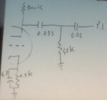

ma fra l'altro mi sto confrontando con un problema... diminuendo la resistenza del NFB se suono un po' più forte non distorce o non si sente affatto, come dei borbottamenti... il suono distorce subito anche se provo a creare un filtro passa alto subito dopo V1b sfruttando il condensatore di disaccoppiamento...
Credo dipende dalla concertina, ma non vorrei sbagliare...
Messaggio da Kagliostro » 03/03/2013, 16:08
fino a qui ti seguo
maggiore e l'intensità del segnale proveninte dal TU che viene rispedita "indietro" maggiore è il suo effetto sul suono
Se non fosse chiaro cos'è
NFB sta per Negative FeedBack, è una specie di "freno" automatico che impedisce all'ampli di andare in distorsione e lo mantiene maggiormente nell'ambito di un suono Clean
Quindi, materialmente, più alta è la resistenza (quella da 56k dello schema originale), minore e il segnale di controllo che "torna indietro" e maggiore è la distorsione concessa all'ampli, distorsione sia chiaro, che non viene indotta dall'NFB, ma che viene dallo stesso lasciata libera di esprimersi
Qui non ti seguo e non capisco cosa vuoi dire e nanche con il discorso completo che hai fatto riesco a capire cosa intendi

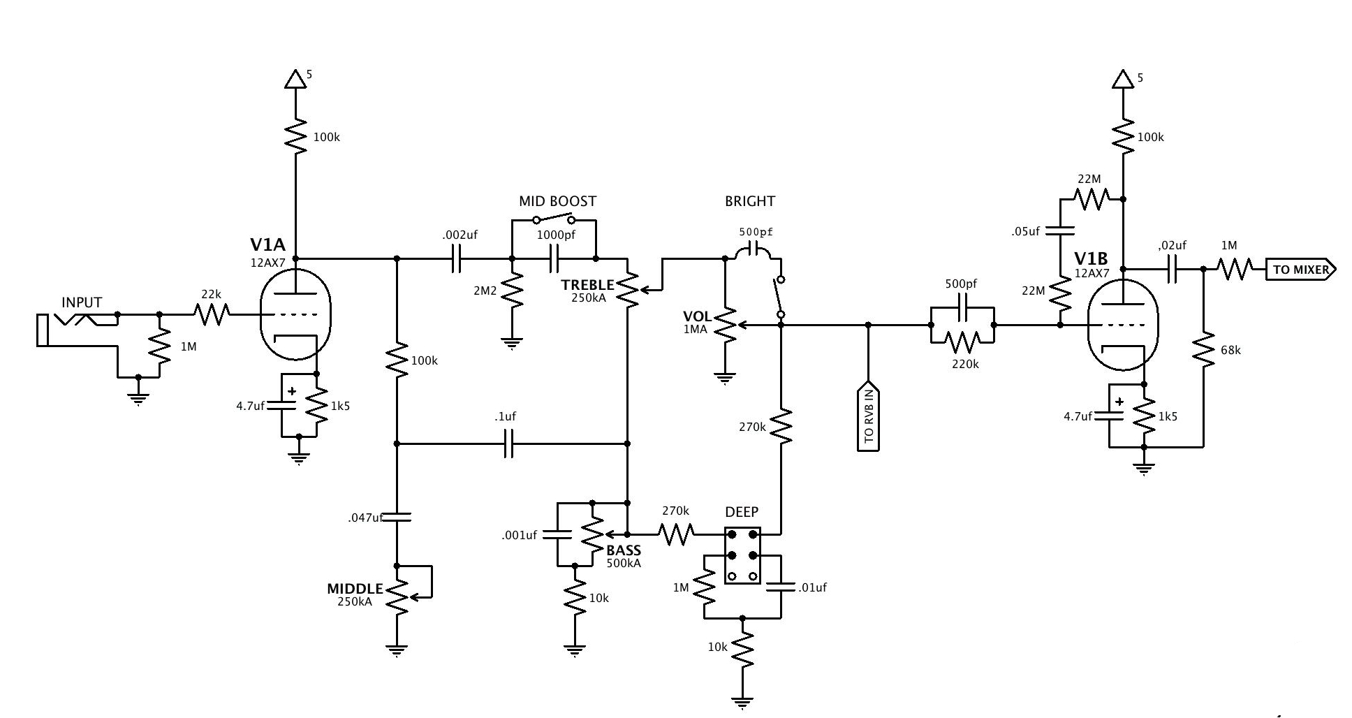

Allora,
ho trovato uno schema molto interessante su ampgarage...
stavo provando a rubacchiare qualche trucchetto dallo schema in allegato..
ed è presente un filtro (la resistenza da 68K) dopo la seconda preamplificazione... usandolo il suono distorce (male) e il segnale si abbassa...
abbassando troppo la resistenza sul NFB invece si sentono dei borbottamenti, come se non arrivasse abbastanza corrente alle valvole.. come se suonassi subito dopo spento l'ampli, con i condensatori che si scaricano...
Messaggio da Kagliostro » 04/03/2013, 15:12
azzerare la resistenza è il contrario di scollegare l'NFB
Se hai letto il mio precedente post dovresti aver capito perchè succede
o ti sono rimasti dei dubbi ?
OK, quindi la riporti come cosa da non fare, giusto per documentare le prove che fai ?

Messaggio da bill89 » 04/03/2013, 15:19
Adesso ho capito come funziona l'NFB... =)
ma adesso mi chiedo... vale solo per il segnale in generale o si potrebbe usare come un ulteriore equalizzazione dell'ampli... intendo...
se facessi un filtro passa basso sull'NFB il risultato finale sull'ampli dovrebbe essere quello di eliminare un po' di bassi sul suono finale?
In realtà mi chiedo come mai questa resistenza da 68K abbia questo effetto, che non dovrebbe avere...
in effetti l'ampli spara un po' troppi bassi, per adesso sono riuscito a contenerli abbassando il condensatore di disaccoppiamento tra V1b e concertina...però non so se il risultato è uguale...

Messaggio da bill89 » 04/03/2013, 18:32
tonestack sul NFB...Si potrebbe provare... :ok_1:
per la resistenza da 68K...
l'unica differenza che ho notato è che dopo questo filtro il segnale arriva in una valvola che preamplifica nuovamente il segnale e non nella PI... potrebbe centrare qualcosa?!
in tal caso: quel filtro taglia attorno ai 100Hz
potrei costruire comunque un filtro in quella posizione lasciando il condensatore prima della PI...
spero di non dire una fesseria... :mart:

Ok... ma continuo a non capire perchè se inserisco la resistenza corrispondente a Rg ho un effetto deleterio sull'ampli... :muro:
cosa sbaglio!?
ricordo... ma quindi inserendo un pot in serie otterrei lo stesso effetto?! nn sto capendo...
bill89
Messaggi: 566
Messaggio da bill89 » 05/03/2013, 2:06
Usando un po' quel programmino sono arrivato alla conclusione che non è importante il valore di Rg... per qualunque valore la risposta in frequenze è sempre la stessa... giusto?
ma comunque c'è qualcosa che non torna per quanto riguarda l'effetto che ha sul mio ampli...
Mi viene da pensare che abbassandosi il guadagno della valvola, e quindi il segnale che arriva alla PI, sia eccessivo l'effetto dell'NFB... quindi dovrei provare a inserire questa resistenza e togliere o aumentare la resistenza sull'NFB
non vorrei che anche questa fosse solo una mia idea malsana... :mart:
AGGIUNGO
Questa idea credo possa essere valida...
Ho appreso da quanto hai scritto a proposito del Fender Champ che la resistenza sull'NFB varia anche in base all'impedenza di uscita del TU...
Io ho copiato il valore della resistenza dallo schema che ti ho allegato prima ma, ricontrollando, quel TU è da 4Ohm e il mio da 8Ohm... domani mattina rimedierò a questo errore... :mart:
Messaggio da Kagliostro » 05/03/2013, 9:09
Rg è la resistenza di griglia della valvola che segue
quando hai preso quello schema dovevi tagliare subito dopo Cg perchè Rg è parte dello stadio che segue
Se invece di andare per tentativi riguardo la resistenza dell'NFB ci metti un pot (collegato a reostato), ruotandolo ti trovi il miglior punto e poi puoi misurare il valore del pot e sostituirlo con una res fissa
