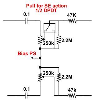

No, praticamente è lo stesso componente, un pot doppio da 250K con interruttore Push & Pull (DPDT ma di cui si sfrutta solo una metà), in pratica quello che cambia è un dettaglio su come il deviatore viene collegato
Tirando si passa subito da PP ad SE e ruotando il pot si ha un Master Volume tra la Phase inverter e le finali o la finale (quella che non viene esclusa)

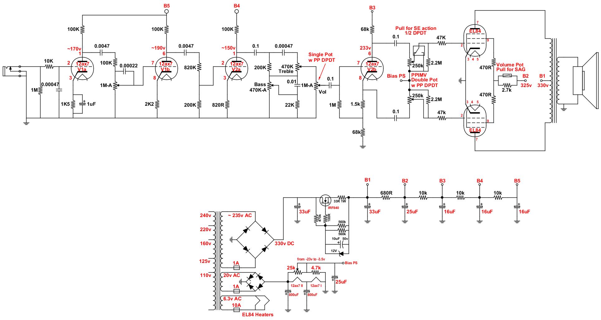

Eccomi qui con una versione aggiornata dello schema
Qualche precisazione
. Vorrei andare di Mixed Bias
Mi hanno aiutato a capire come orientarmi perché, sinceramente, ero un po' confuso su come trovare le basi di partenza malgrado le spiegazioni dettagliate di Roberto
le application data della EL84 sono qui di seguito
da queste estrapoliamo i dati relativi all'uso con 300v di anodica (8Ka-a di carico) sia per il Catode Bias che per il Fixed Bias
Ipotizzando di volere un 65% di Cathode Bias ed un 35% di Fixed Bias
0.65 x 130R = 84.5R
e
0.35 x -14.7 = -5.145v
Quindi -5.145v di Fixed Bias e 84.5R di RK
Mah, questa mattina questa cosa.mi pare non stia in piedi per niente
Scusate, ma mi pare che:
1) se la tensione del Fixed Bias è meno negativa (-10v anziché -15v) il bias è più caldo
2) se mettiamo un minor valore valore della resistenza di catodo nel Cathode Bias (100R anziché 200R) anche questa volta il bias è più caldo
Come unica scusante questa cosa l'ho scritta verso le 03:00 di questa mattina, ricorreggendo il post
E qui ho bisogno di qualcuno che riveda se questa cosa è corretta o meno
Inizialmente avevo fatto delle considerazioni che mi portavano a quanto segue
Considerando 60mA la corrente da ottenere ai catodi
Cathode Bias = 65% di 60mA = 39mA
Fixed Bias = 35% di 60mA = 21mA
Per quanto riguarda RK, per ottenere una corrente in transito di 39mA (presumendo che 7.8v siano la tensione da ottenere, il valore di RK dovrebbe essere 200R
Mentre per quanto riguarda l'ottenere i 21mA di corrente che mancano una tensione di -4.2v dovrebbe essere applicata
questo partendo dal una tensione di Fixed Bias stabilita a 12v
il resto del post resta comunque valido
.. L'alimentatore negativo per il Fixed Bias ha dei valori che vanno rivisti sia se si mantiene il Fixed Bias sia se si adotta il Mixed Bias
.. Le due resistenze da 2.2M che servono per assicurare la tensione di Bias d'emergenza, in caso il cursore perda contatto, se si passa al Mixed Bias direi si possono togliere, vedere alcuni schemi nel thread sugli ampli Mixed Bias che ho aperto, in caso di problemi a fornire un Bias ci pensa la resistenza al catodo
.. Ho adottato, come deciso, la configurazione del DPDT (ne usiamo 1/2) che esclude immediatamente un ramo del PP e fa passare all'SE e mantiene intatta, per il ramo che funziona, la funzione di PPIMV
.. Nello schema ho ipotizzato di usare per il MV un pot (singolo) da 1M con interruttore (un PushPull, di solito sono DPDT), in questo modo ho ottenuto il comando per la funzione SAG, ottenuta come nel Mesa Boogie Lonestar mettendo in serie alle res delle G2 (470R) un resistore (singolo) da 2.7k, se lo si cortocircuita il circuito funziona solo con le res da 470R, se si apre il contatto in serie si inserisce il resistore da 2.7K che aggiunge l'effetto SAG (il valore può essere poi verificato "ad orecchio" e modificato, se necessario), questa cosa va ponderata sia perché non son pot molto economici quelli con interruttore PushPull, sia perché non vorrei che portare in giro il cablaggio delle G2 (anche se magari in cavetto schermato e solo la parte che cortocircuita il resistore) non sia motivo di inserire disturbi
.. Per quanto riguarda i valori degli elettrolitici del PS ho fatto la nuova ipotesi che potete vedere (da considerare che anche il Gyrator fa il suo lavoro)
Credo sia tutto, ecco lo schema
per lo schema in alta risoluzione cliccare sull'immagine

Messaggio da robi » 18/03/2023, 11:58
Ciao Franco,
personalmente dico no al pot "SAG" per due motivi:
- in primis perchè il potenziometro non reggerebbe le correnti in gioco e si fulminerebbe, lasciando le griglie senza riferimento in tensione, con tutti i rischi che comporta.
- in secondo luogo perchè vai a mettere a pannello un potenziometro che ha non solo la tensione dell'anodica, ma anche una discreta capacità, con tutti i rischi di sicurezza che questo comporta. Sei sicuro che lo switch abbia una classe di isolamento sufficiente per questa applicazione, sia come tensione sia come corrente? Nel caso di rottura, cosa succede?
Messaggi: 9841
Re: Modifiche geloso 1020
Messaggio da robi » 18/03/2023, 12:06
Il calcolo della suddivisione del bias non si fa così.
Guarda la spiegazione che ho fatto qualche pagina fa.
Ipotizziamo EL84 quindi 12W massimi di dissipazione anodica, e 300V di alimentazione.
Ipotizziamo di fare un bias al 80% della massima dissipazione, cioé:
(12 W / 300V) * 0,8 = 0,04 A * 0,8 = 32 mA
Dalla stessa tabella trovi -14V (capisci ora perchè ti dicevo di non fargli mettere -10,7V? Rischiava di cuocere le finali, il trasformatore d'uscita e buttare l'amplificatore!!)
Ipotizziamo il tuo 1/3 cathode e 2/3 fixed bias invece del mio 50-50.
Vuol dire che avrai -14 V * (2/3) = -9,3 V di fixed bias.
Mancano quindi 4,7 V che ci deve dare il cathode bias.
Se usiamo un solo resistore per le due finali, avremo 64 mA su quel resistore.
Il resistore dovrà quindi essere da 4,7 V / 0,064 A = 73,5 Ohm.
Possiamo scegliere 82 Ohm e ripartire diversamente il rapporto fixed/cathode.

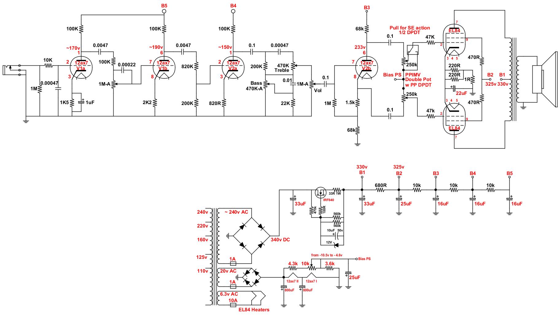

Eccomi con lo schema
cliccare sullo schema per la piena risoluzione
Sono ritornato più vicino alla prima ipotesi di ripartizione percentuale tra i due Bias fatta da Roberto
nell'ultima mia, probabilmente Roberto aveva frainteso, io pensavo a 65% Cathode Bias + 35% Fixed Bias non 2/3 Fixed e 1/3 Cathode, ma sono dettagli
Riguardo il PS del Bias ho provato varie combinazioni e sono arrivato ad un range da -10.5v a -4.6v ma per farlo mantenendo la connessione del cursore del pot in modo da evitare problemi se non facesse contatto ho dovuto usare un pot da 10k, sempre meglio di uno da 25k per quanto riguarda l'aspetto regolazione fine del Bias
Se proprio si volesse andare di fino, quando ero un ragazzo, usavamo un espediente per ottenere la sintonia fine nei ricevitori, si trattava di usare un pot di basso valore in serie con il pot di valore alto, regolando il pot di maggior valore si aveva una sintonia "grezza" mentre regolando il pot di piccolo valore si otteneva la sintonia fine
nello schema basterebbe sostituire nel PS del Bias il resistore da 3.6K con un pot da 1K5 collegato a reostato + 1 resistore da 2K in serie (in questo caso invece della res da 4.3k + pot da 10k si potrebbe direttamente utilizzare un pot da 15k o da 22k senza che ci sia un resistore che lo precede
Per il catodo ho adottato un valore di 110R (due resistori da 220R in parallelo come nel Peavey Classic 20) (Roberto ipotizzava un 100R) e visto che ci sono loro ho eliminato le resistenze da 2.2M che stavano a garantire il Fixed Bias in caso di problemi con il cursore dei pot del PPIMV
Ho anche previsto che ci sia la resistenza da 1R per facilitare le letture della corrente che scorre tra catodi e massa
Credo che così possa andare e se non arriveranno indicazioni il layout seguirà queste scelte

Messaggi: 9841
Messaggio da robi » 19/03/2023, 9:15
Ciao Franco,
possiamo rifare i calcoli per il 35% fixed e 65% cathode:
Ipotizziamo di fare sempre un bias al 80% della massima dissipazione, cioé:
Dalla stessa tabella trovi sempre -14V.
Ipotizziamo quindi il tuo 2/3 cathode e 1/3 fixed bias.
Vuol dire che avrai -14 V * (2/3) = -9,3 V di cathode bias.
Mancano quindi 4,7 V che ci deve dare il fixed bias.
Il resistore dovrà quindi essere da 9,3 V / 0,064 A = 145 Ohm.
Possiamo scegliere 150 Ohm ed il resto darlo di fixed bias.
NB: io avevo ipotizzato -12 V di polarizzazione invece di -14 V perchè a mia esperienza mi tornava di più, ma per adesso partiamo così che è più conservativo, poi vedremo come fare quando avremo l'ampli funzionante.
