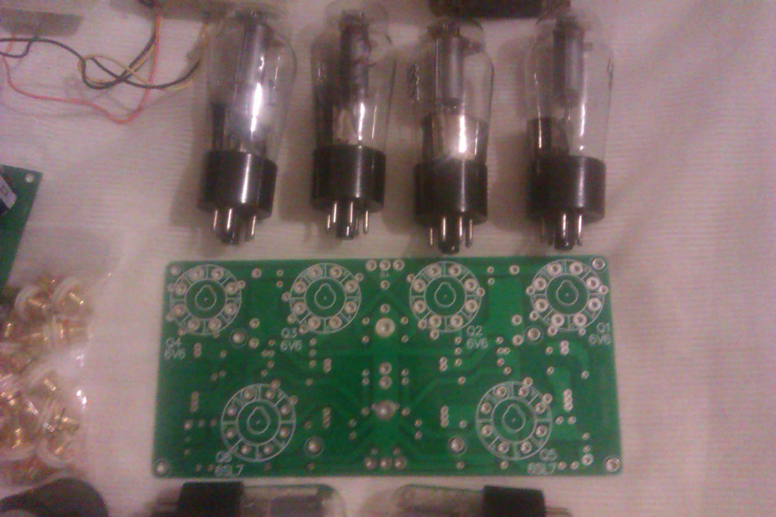

Oggi mi è arrivato il c.s. dalla cina(11 euro spedizione compresa),è sicuramente comodo,ho tirato fuori le mie bellissime 6f6 per presentargliele(al posto delle 6v6)a questo punto è come costruire un ampli in scatola di montaggio(boh non mi affascina!)se usassi le vecchie colonnine!bisogna stare attenti ai collegamenti per evitare autooscillazioni e spiacevoli ronzii ma vogliamo mettere!così la tecnica sparisce.

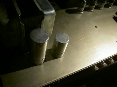

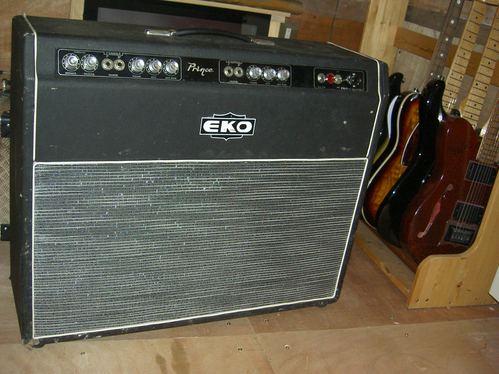

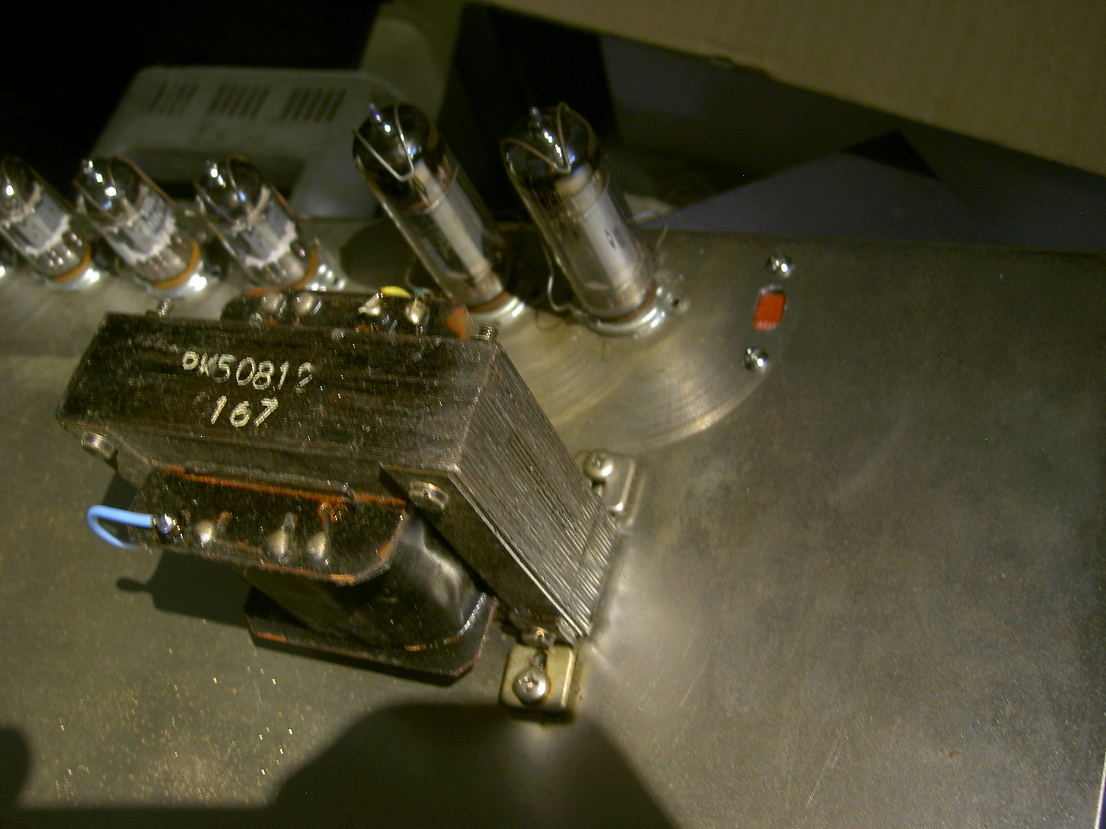

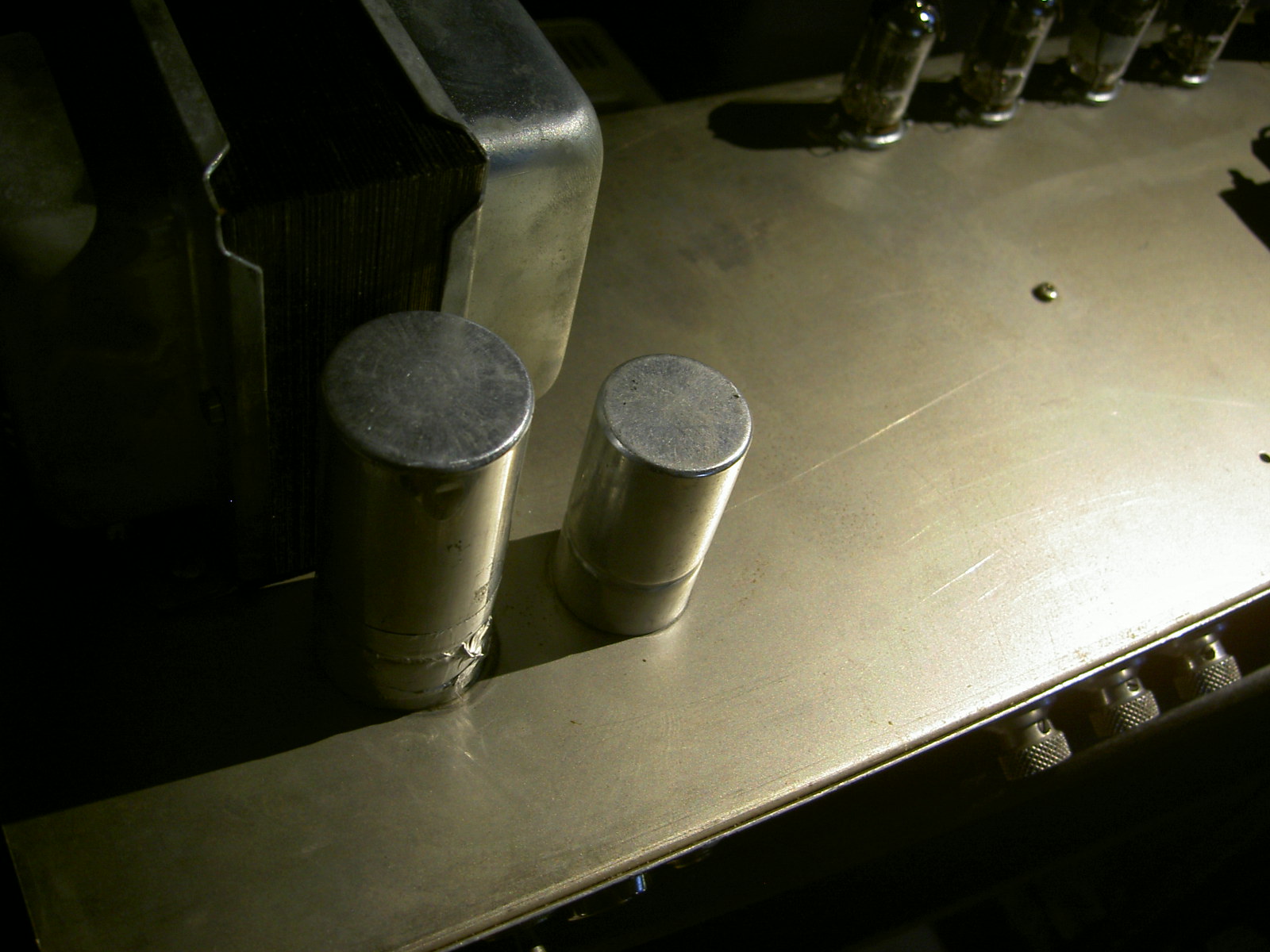

Sono alle rifiniture.......ho ricostruito i supporti per le valvole finali.....
Sistemato il condensatore......
Sostituito l'altoparlante "cinese" sospensione morbida con un Steelphone..made in Italy ;)

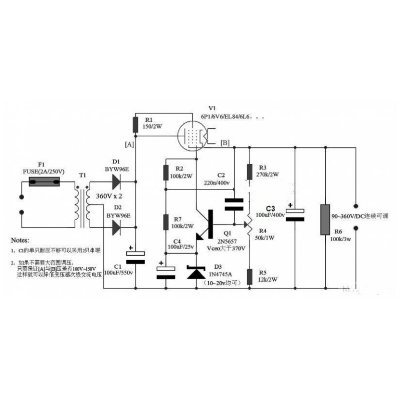

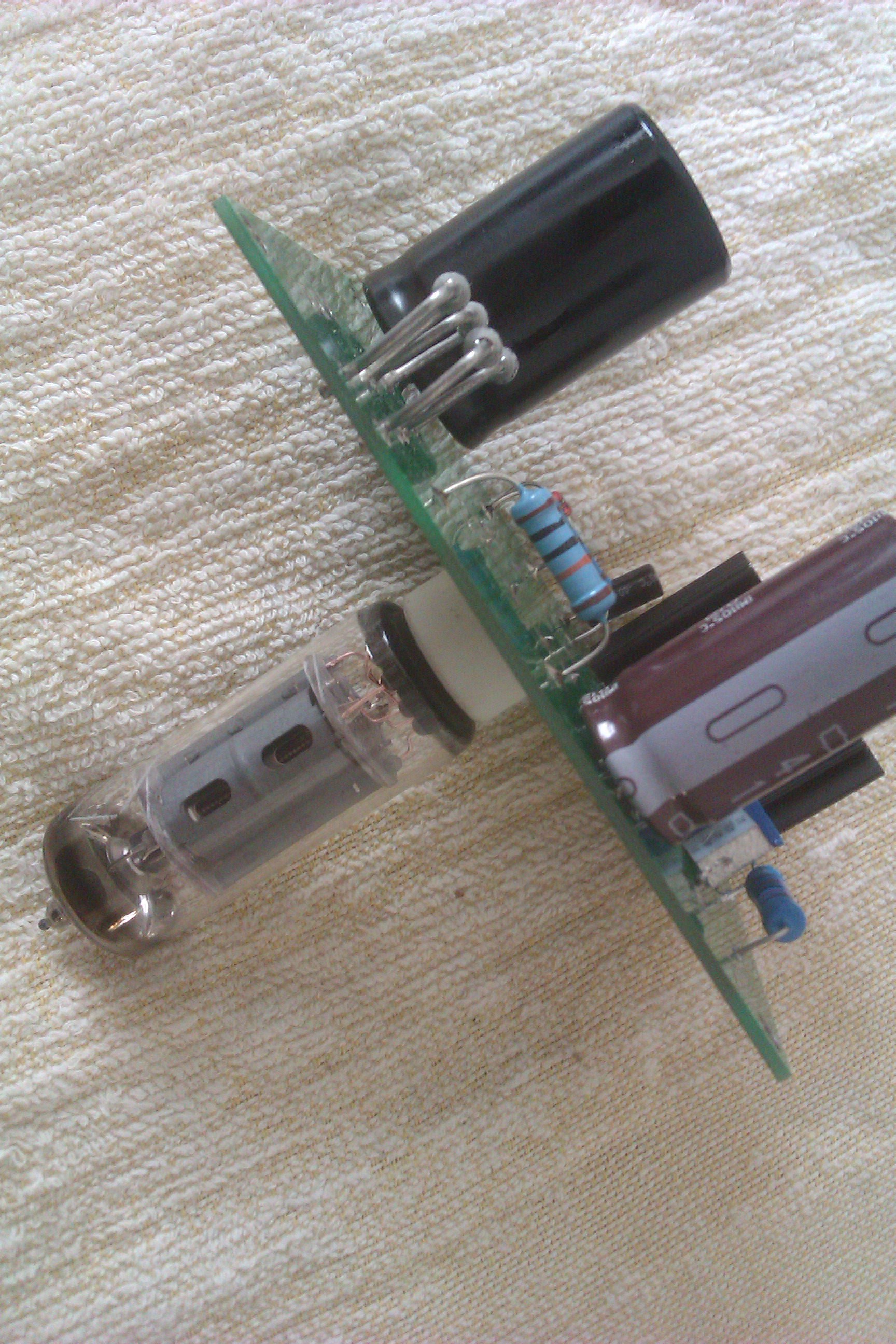

Ho montato questo regolatore con 6pip da 100ma max che per la parte pre dovrebbe limitare l'eventuale rumore dovuto al ripple specialmente nel phonoo,ora però continuo il provavalvole che ho trascurato

Tra l'altro vorrei vedere lo schema di questo circuitino con 6P1P (... 6P1P o 6pip ??)

Chiedo scusa per l'intrusione a sobas66,non pensavo di entrare in un sito diciamo privato,thread non so sinceramente cosa significa ma penso sia crearsi diciamo un canale che scrivi ciò che vuoi e se a qualcuno interessa ciò che dici ti risponde,k la valvola è una 6p1p una valvola russa con stesse caratteristiche della el84,impedenza 5k 12w ecc... ma con zoccolatura diversa,con altre valvole ad esempio con le 6l6 si possono avere più ma., si possono mettere valvole in parallelo ecc...ora ne faccio uno con la kt88 e vedo se regge la parte finale con le 6f6,penso che sia meglio stabilzzarla la tensione che fare il classico filtro resistenze condensatori o anche impedenze che con il maggiore assorbimento (specialmente sui bassi) ci sia un calo di tensione perciò di potenza,penso che l'ampli sia più lineare,ok sono un chiaccherone scusate,alla prossima,ciao Daniele.

Grazie per lo schema Giorgio

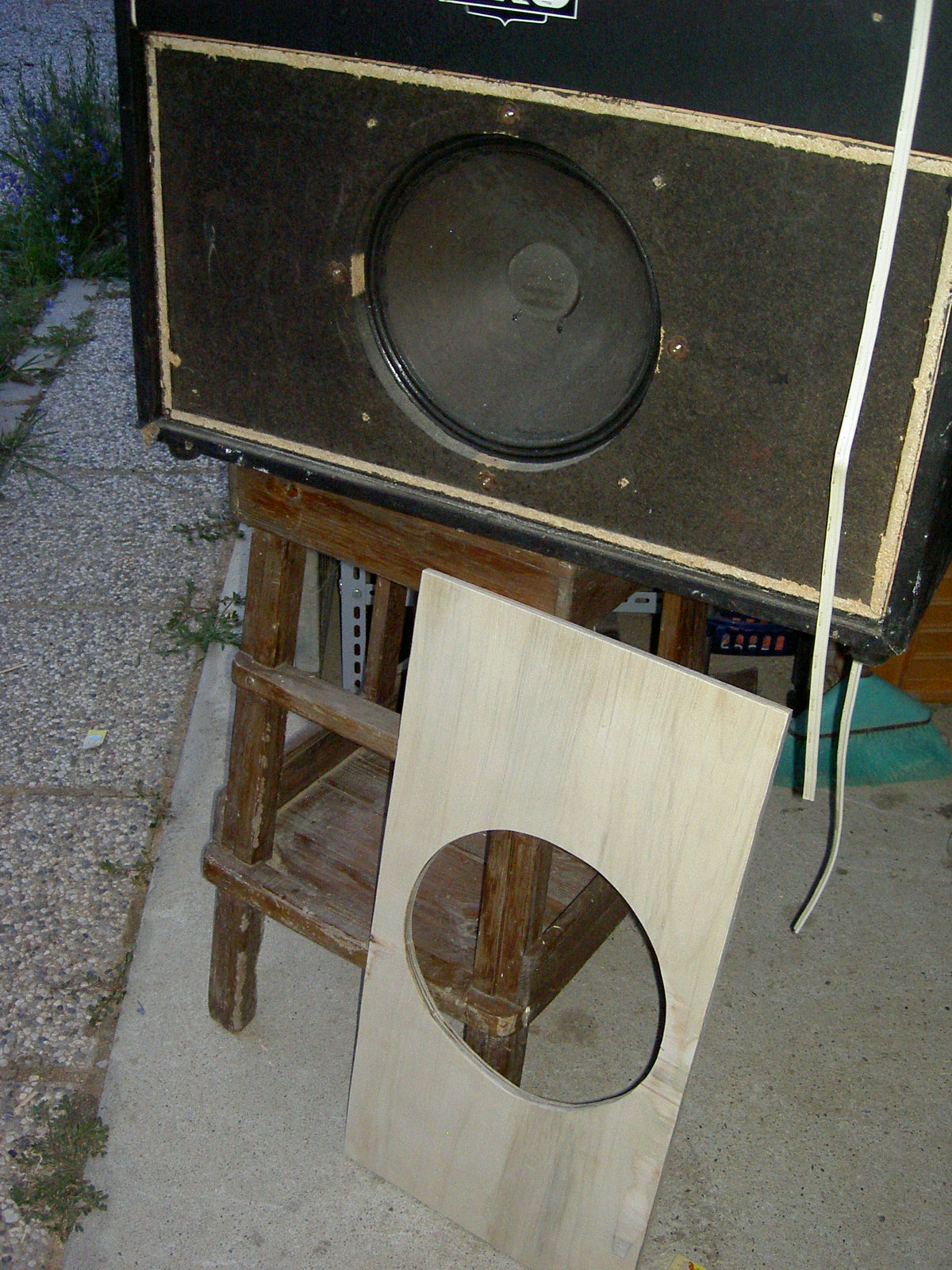

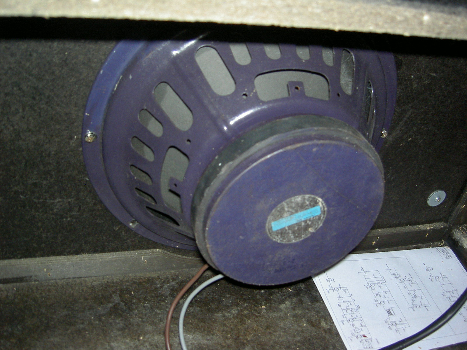

Ormai sono alle rifiniture......
ho dovuto sostituire l'altoparlante a sospensione morbida (e pure cinese...) e ricostruire la tela frontale
Altoparlante steelphone.....
E tela vintage.....
suona che è una meraviglia :love_1: :dance_1:
