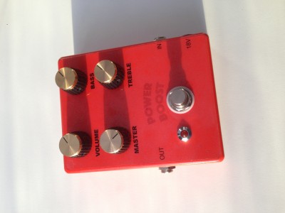

Ciao a tutti, scusate se riprendo questo thread dopo tanto tempo ma ho un problema con questo pedale e non mi sembrava il caso di aprire una nuova discussione.
Il pedale funziona ma quando spingo il footswitch molte volte esce un forte fruscio, amplificato poi dal tipo di pedale, altre volte invece non emette suono, però in entrambi i casi dando delle piccole botte sullo chassis si sistema tutto.
Secondo voi quale potrebbe essere il problema? Io avevo pensato al footswitch forse difettoso o a qualche saldatura sempre sul footswitch venuta non perfettamente, perché dal problema che ho sembra un falso contatto o perlomeno così sembra a me.

Ciao!
Ti sei risposto da solo![Sorridi [icon_e_biggrin.gif]](./images/smilies/icon_e_biggrin.gif)

Ok grazie mille, proverò a cambiare il footswitch.
