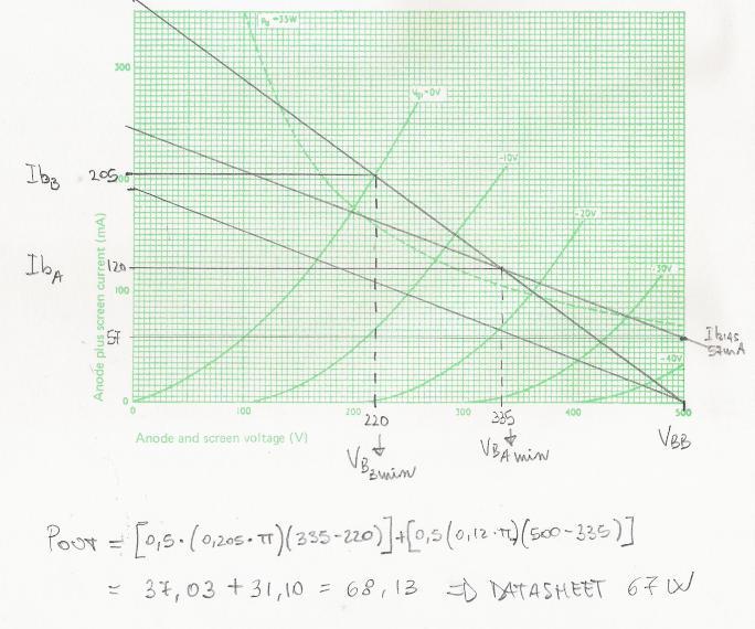

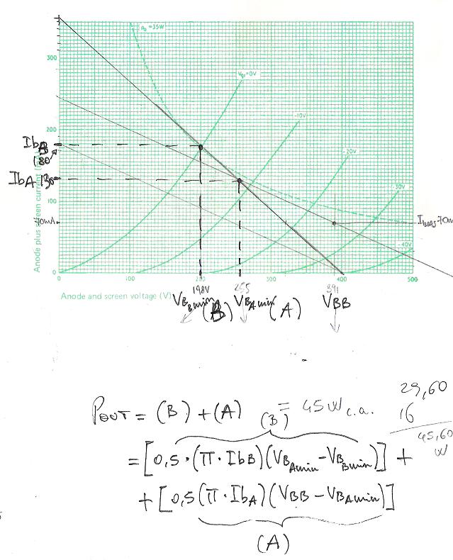

allora io sono arrivato a trovare la Pout data come da datsheet delle kt77, viene all'incirca come quella dichiarata, ma ciò solo con il grafico a pagina 6 del MOvalve kt77 che tiene conto della conf UL con Va=Vg2,
http://frank.pocnet.net/sheets/086/k/KT77.pdf
non penso sia un caso, ora bisogna capire perchè.
posto i calcoli, nei quali ho ragionato sul fatto delle due classi, e che vada suddiviso il calcolo di potenza prima per la classe A e poi per la B, infine sommando le due.
VB 500V
Pout=[0.5*(3.14*0.205)*(325-220)]+[0.5*(0.12*3.14)*(500-335)]=37.03+31.10=68.13W  il datasheet dichiara 67W

Pout=[0.5*(3.14*0.18)*(255-198)]+[0.5*(0.13*3.14)*(400-255)]=16.11+29.61=45.7W il datasheet dichiara 45W
ps: i calcoli vengono per due polarizzazioni date a pag 3 (fixed bias con Vb 500 e Vb 400V)
sul radiotron la Ibm=Ib*3.14

Guarda sei un po prolisso nel parlare ed i calcoli non si capiscono bene, inoltre hai usato le curve della valvola messa a triodo non a ultralineare...
Io ho fatto questo calcoletto nel caso della KT88 con Va=560V e Zaa=4.5k:
Sotto trovi l'immagine in cui riporto Zaa/4 (per alte potenze il finale lavora in classe B) -......in totale con la formula del radiotron P=0.5*Iamax(Vb-Vbmin)=96W... forse il data sheet riporta una potenza misurata che in distorsione è maggiore di quella calcolata per il caso sinusoidale... quello che non mi torna è la corrente altina....
Però la potenza istantanea dissipata è Pi=Va*Ia=90V*0.41=37W che è al di sotto delle 42W dissipabili quindi direi che ci siamo...

luix ha scritto: Guarda sei un po prolisso nel parlare ed i calcoli non si capiscono bene, inoltre hai usato le curve della valvola messa a triodo non a ultralineare...
rispondo solo ora perchè non sono a casa in questo periodo.
dai calcoli che hai fatto su quel caso si poteva anche ritenere di essere arrivati.
ma invece se rifai il procedimento sul altri tubi o altre polarizzazzioni.... nada.
mi sono accorto di aver sbagliato il grafico, ma anche usando quello che hai usato tu non si è precisi cmq.
le curve della Vg1 cambiano e non di poco al variare della Vg2, per quel motivo, ora che ricordo, avevo usato l'altro grafico..
