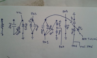

Ho sostituito entrambi i condensatori di V1 portandoli a 10uF e ho abbozzato la nuova valvola su turret puoi vedere se é corretto?grazie :ciao:

Re: Mods per Tiny Terror
Messaggio da MapleMarco » 18/12/2013, 10:02
Sembrerebbe corretto!!
se puoi fai tutti i cavi dove passa segnale schermati va, così sei sicuro di prevenire hum....con i pre high gain non si scherza!!
P.S. hai già provato a vedere come suona il pulito con i catodi sgonfiati??
ti soddisfa??

Alla fine il rele come lo collego? dal condensatore lo faccio andare da una parte secobdo lo schema e dall altra sul pin 2 della valvola aggiunta?
Messaggio da MapleMarco » 27/12/2013, 13:06
nello schema che ti avevo allegato qualche post fa c'è disegnato anche il relay DPDT ;)

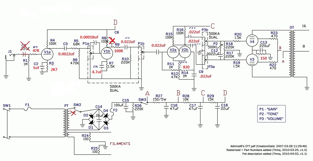

riprendo questo vecchio thread.
devo ulteriormente schiarire il suono del mio amp.
ho già delle idee ma vorrei qualche altro parere.
lo schema è in allegato.

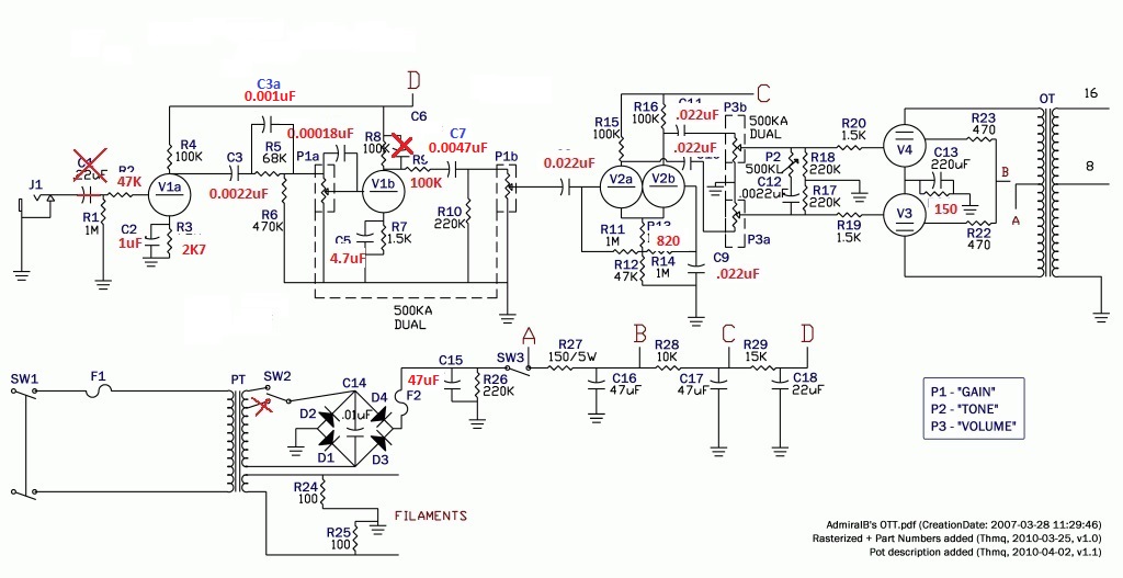

Messaggio da jimmy_ver2.0 » 11/10/2014, 17:55
Le ho fatte un po' di modifiche:
- C7 passa da 22n a 4.7n, sicuramente elimina u po' di bassi ma la differenza non è molto udibile.
- aggiunto C3a in parallelo a R5, questo invece è udibile, finalmente si avverte una brillantezza alla Marshall
- C15 passa da 100uF a 47uF, non l'avrei mai creduto ma questo ha eliminato alcuni bassi scoreggioni che non ero mai riuscito ad eliminare!
Se può servire a qualcuno lo schema è in allegato.
Messaggio da MapleMarco » 11/10/2014, 19:07
puoi abbassare anche c17 a 22u e in caso c18 a 10u...
se l'ingolfamento è dato semplicemente da un'alimentazione "veloce", così la rendi più morbida e quindi (come hai notato cambiano C15) il problema si risolve!
il primo cap di catodo volendo potresti anche portarlo a 470n senza perdere in botta....

Io nella mia ho messo addirittura 1K come res di catodo e 2.2K con 1uf all altro catodo

Messaggio da robi » 12/10/2014, 11:29
Io porterei R17 ed R18 a 1 Mega per non scendere troppo col carico della PI.
Per il resto, come ti trovi col suono, ora?
