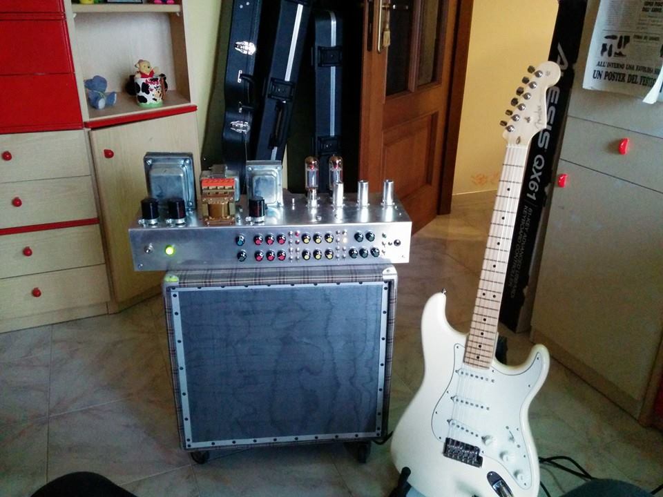

Ecco qui...
Finito, funziona alla grande. tanti switch, col senno di poi sono davvero inutili, ma ormai sono li e ci restano! ;)
Devo solo risolvere un paio di ronzii, ma mi basta schermare i cavi che vanno alla prima griglia e dovremmo essere a posto!
quando sul canale distorto si attiva lo stadio di guadagno aggiuntivo, diventa una belva. è davvero un amplificatore completo con questa configurazione. tutte le lacune della 2204 vengono a colmarsi.
Se qualcuno passa da alessandria, venite a provarla, vi offro pure una birra! :ok_1: :ok_1: :ok_1:

Messaggio da MapleMarco » 17/02/2014, 8:26
ED ECCOLA!!
ora ci serve un bel case! :face_green:
ebbravo mlessio!

Si si è già in garage che si incolla con la vinilica! :D Rivestimento lo faccio con la stoffa della cassa che vedete sotto! :ciao:
Re: Laurea! E ora JCM800 3channel + 3EQ + gain stage
Messaggio da Kagliostro » 17/02/2014, 11:16
Davvero un look di impatto :numb1:
non è che si potrebbe avere qualche foto dell'interno dello chassis ?

tolex FANTASTICO!
verybbbbritish :ok_1:

Messaggio da mlessio » 17/02/2014, 13:32
Il problema ora è come fargli una grafica, dato che il frontalino è bucato a mano e non a cnc...
