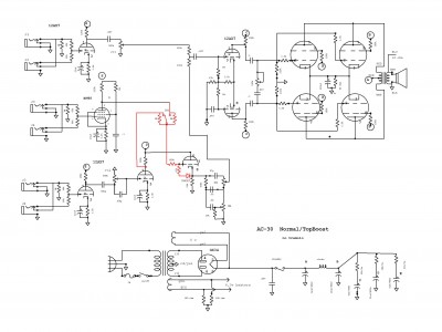

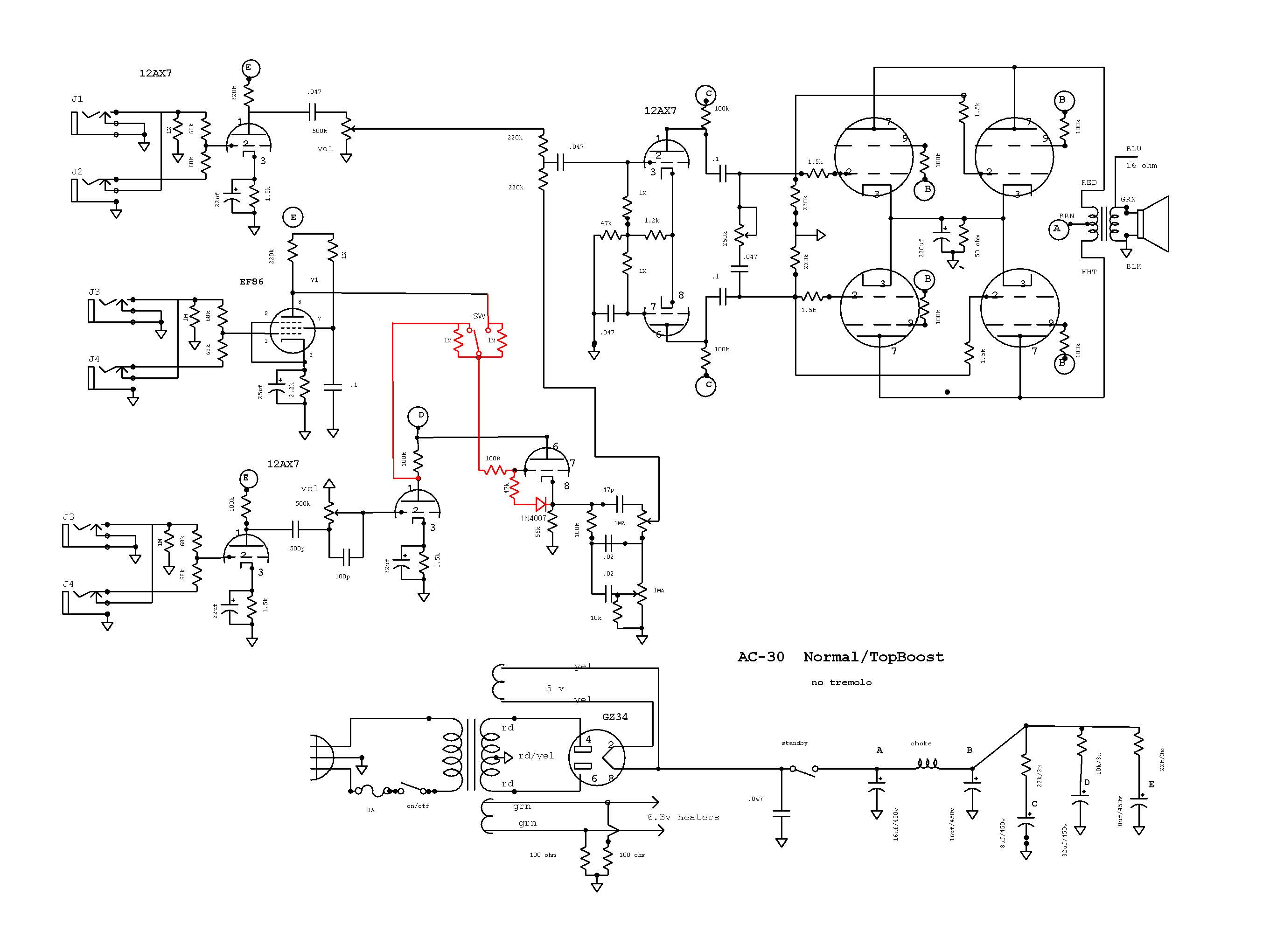

Re: Ispirazioni per nuovo amp. EL84 6V6 e info varie.
Ritornando all'argomento del thread...
Sarà AC30, finale con 4 el84.
Non ce la faccio a farlo originale. Vedo troppi limiti che sono facilmente superabili!!!
Vedevo una demo dell'AC30 CC2.
Partendo dalla versione ridotta postata da Kagliostro, che è un normale AC30 con canali Normal e TopBoost faremo(esatto, FAREMO :) ) le seguenti modifiche:
-Inserimento di un Master volume
-Inserimento reverbero
-Inserimento loop FX(non sono tanto sicuro di questo, ed in ogni caso andrei a stato solido)
-Possibilità di footswitch tra i due canali
-Equalizzazione(in ogni caso separata, ma anche su questa caratteristica non sono del tutto sicuro.)
Per farvi capire il suono che amo: https://www.youtube.com/watch?v=I46dnyXXnEw
Voi che mi dite?
Come MV molti vanno di CrossLine (in pratica un TopCut senza il cap) ma personalmente preferisco il LarMarr
Per quanto riguarda il riverbero ............ basta rivolgersi a mamma Vox

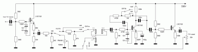

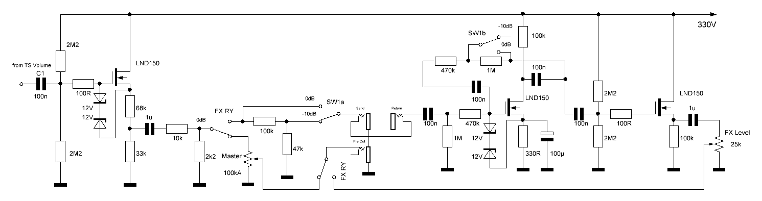

FXLoop a SS o a valvole .... Vabbeh, se lo vuoi SS
Non l'ho mai provato ma anche qui sul forum (tempo fa) mi han detto che dovrebbe andar bene
Cambio canale ed equalizzazione separata o no li lascio a chi è addentro a queste cose
PS: Per il logo la seconda parte non mi pare dia problemi in caso di taglio laser (il più adatto per una cosa del genere)
la prima parte, invece, comporterebbe dei ponticelli se non vuoi "svuotare" le due lettere ML, è una cosa su cui pensare
prima di mettere in pratica

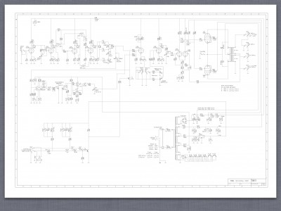

- Messaggi: 9956

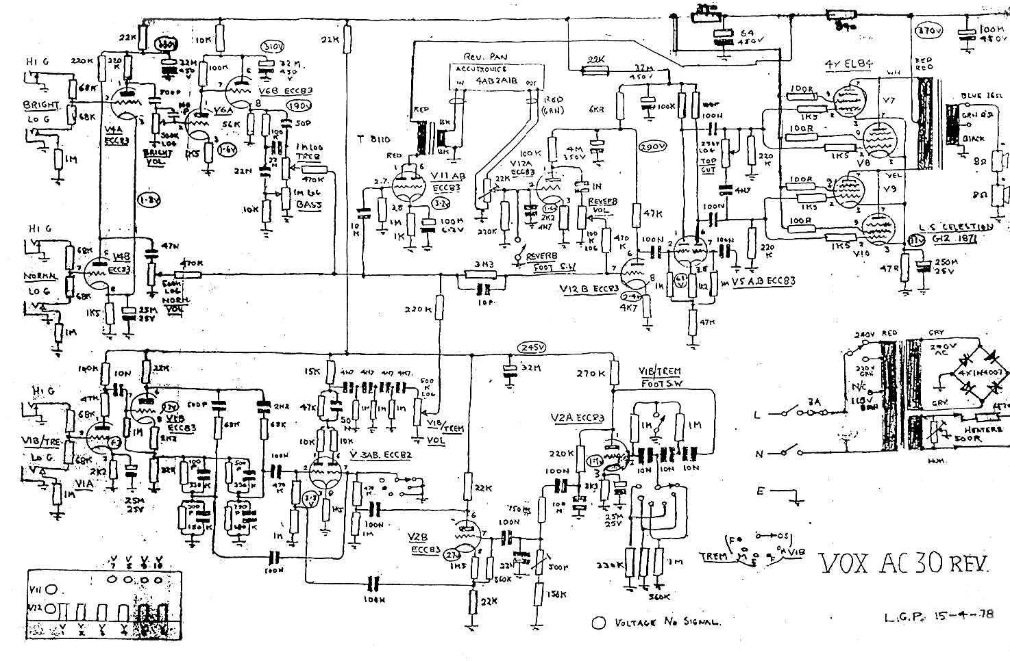

Ah, dimenticavo, tempo fa avevo pensato ad una "tre canali" così
un AC15/30
un AC15/30
Per il reverbero, stavo meditando su un circuitino SS tipo quello della mesa nomad. elimina la necessità del trasformatore però non so quanto si perda rispetto una soluzione valvolare...

Ciao Martino, allego un schema e n g l qui trovi S/R valvolare e reverbero SS senza trafo magari ti può interessare.
