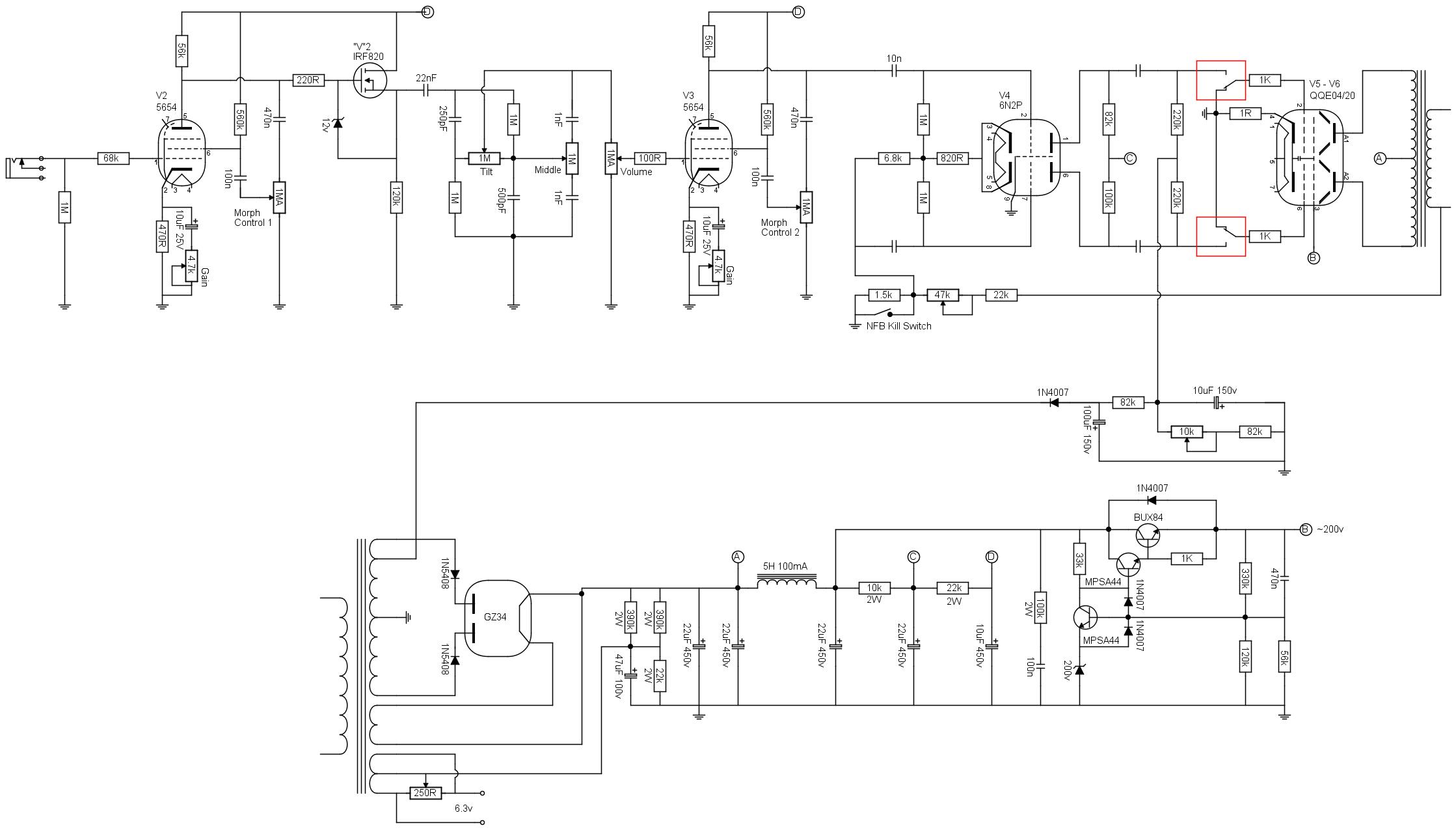

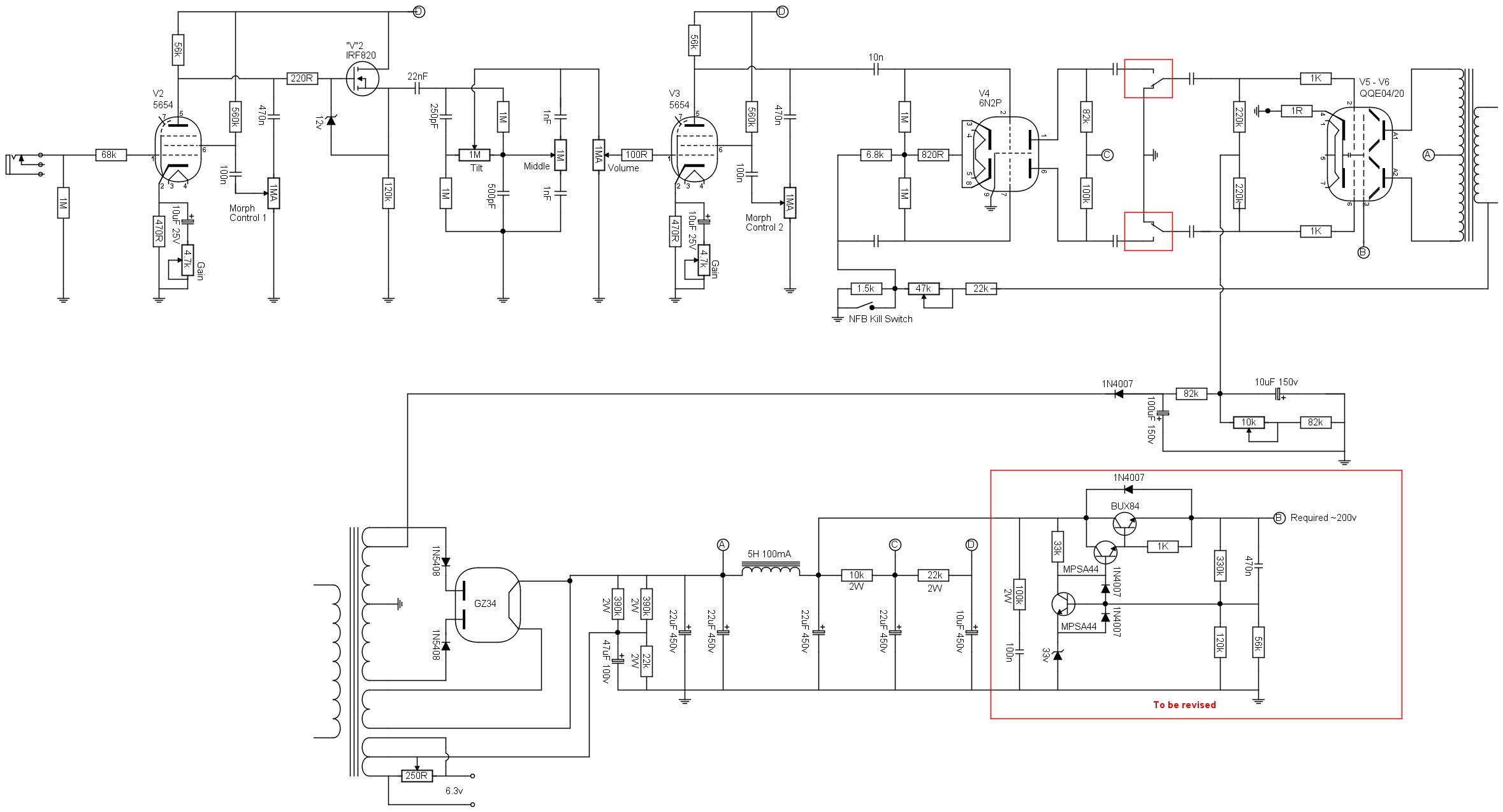

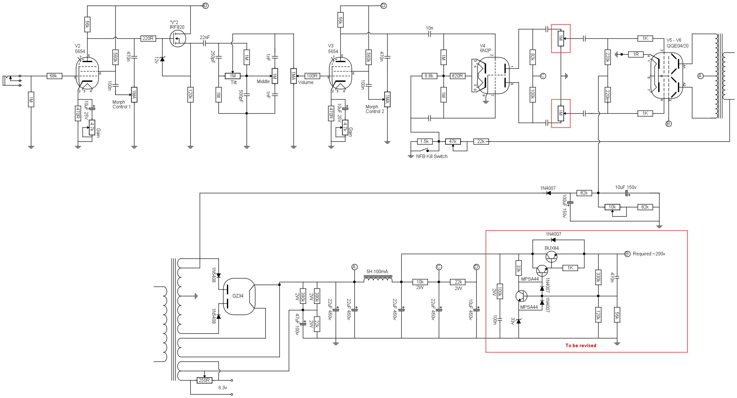

Tornando un attimo indietro al discorso delle griglie a massa nei fixed bias per avere il Mute
SI PUO' FARE, solo bisogna stare attenti a come si fa la cosa
in pratica basta "parafrasare" l'uso di un PPIMV con un doppio switch al posto del doppio pot
questo è il circuito con PPIMV
questo è il circuito con Mute
questo è il circuito con Mute SBAGLIATO che ucciderebbe le finali -- NON USARE --
Il mute con lo switch che cortocircuita le griglie delle finali tra di loro, funziona, ma se la PI non è perfettamente bilanciata
si continuerebbe a sentire un segnale a basso livello, cosa che effettivamente succede sui Silvertone 1484 e 1845
Re: MESA MARK INSPIRED
Messaggio da MapleMarco » 24/03/2014, 23:04
sostanzialmente basta non togliere dalla griglia delle finali il Bias!
ha una sua logica :face_green:
Messaggio da Kagliostro » 25/03/2014, 0:14
Esatto, mantenere il bias ed evitare, usando due cap, che l'anodica delle placche della PI e la tensione del bias vengano messe a massa ;)
Messaggio da MapleMarco » 25/03/2014, 0:40
dato che ho già il PPIMV che è "tra" due condensatori, basta che mando a massa quello ed il gioco è fatto.....
sostanzialmente lo bypasso con uno switch ed è come se il volume fosse a 0!! :numb1:

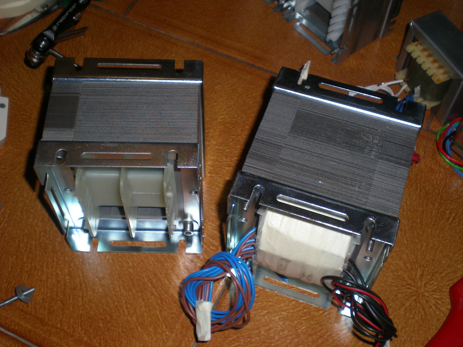

allora il TA ha:
primario: 0-230-240 V
secondari HV: 0-280 V
0-55 V
0-55-110V
secondari filamenti: 3,4-0-3,4 V (è pò troppo, o considerando la caduta data dall'assorbimento può andare??)
0-12,8 V
secondario bias: 0 - 55 V
l'HV così configurata mi permette di avere 390V di griglia e 470, 545 o 625V di anodo, oppure 470V di griglia e 545 o 625 di anodo...sarà interessante giocare coi voltaggi poi.... :mart:
Messaggio da Kagliostro » 25/03/2014, 14:26
Tenendo conto che, a parte tubi particolari, di solito la tolleranza ammessa sulla tensione dei filamenti è dell'ordine del 10%-20%
direi che sei su una botte di ferro
per quanto riguarda un'eventuale drop della tensione dei filamenti sotto carico, visto il TA formato King Size, non credo che ce ne sarebbe
ma come dicevo prima, non ci dovrebbero essere problemi di nessun tipo

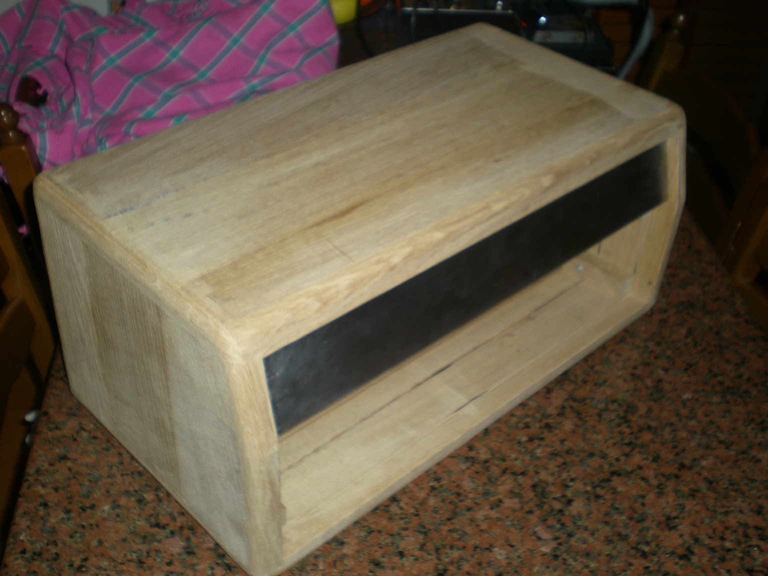

ecco il cabinet ancora grezzo con lo chassis:
e qui il primo trasformatore finito (TA)
e il TU montato giusto per farmi un idea delle dimensioni...:
Mi sarebbero avanzati circa un centimetro di lamierini...il TU al momento è con le dimensioni esatte del TU DR201 Hiwatt (stando alle specifiche di InMadOut)....vale la pena ingrandire il nucleo oppure no? :hummm_1:
Messaggio da Kagliostro » 27/03/2014, 21:54
Azz, che belli ! :numb1:
Detta molto terra terra
Core più grosso maggiore headroom e (mi pare) bassi più ...... bassi :face_green:
Messaggio da MapleMarco » 27/03/2014, 22:19
infatti, nonostante le dimensioni ormai decisamente proibitive, fatto trenta, facciam trentuno! ho deciso per ingrandire il nucleo :dance_1:
Da Ros
Messaggi: 346
Località: Prov. Belluno
Messaggio da Da Ros » 27/03/2014, 22:30
Wow Marco :ohhh: complimentoni...
Ma il cabinet com'è che l'hai fatto legno massiccio? Mi sembra di vedere tipo tre tavole per lato... com'è che incolli il tutto?
C"
Messaggio da MapleMarco » 27/03/2014, 23:01
vinilica! e per fissare meglio i lati con i pezzi superiori ed inferiori ci sono delle viti a 30 gradi, nascoste dagli angolari che sono incollati...
è ancora da stuccare e carteggiare... :hummm_1:

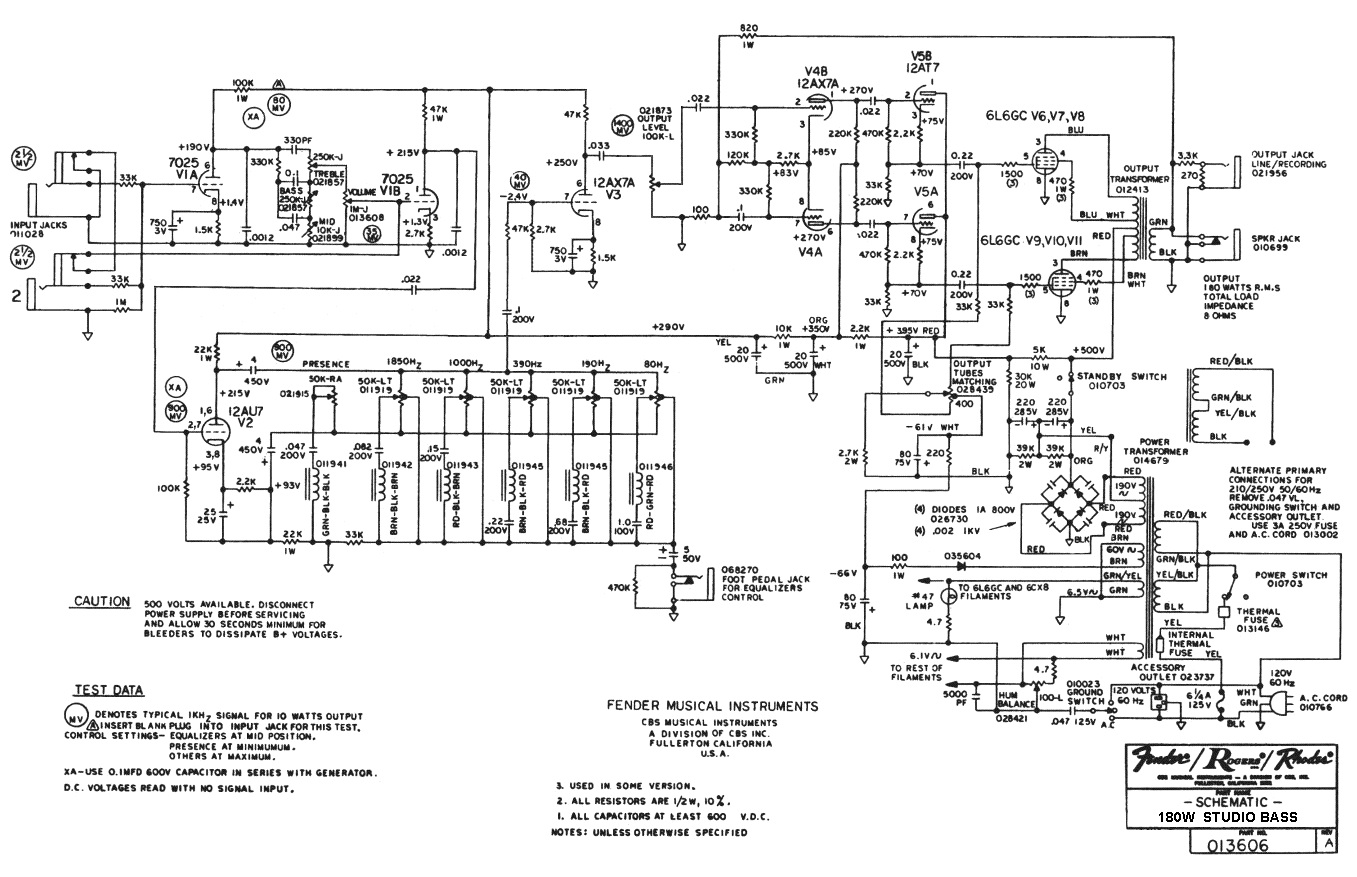

Sto proseguendo con la progettazione di quell eq valvolare....dalla stessa valvola credo ci verrebbe fuori anche il loop!! :hummm_1:
lo schema da cui sto partendo è quello in allegato...dell'EQ grafico del Fender studio bass (in allegato pure quello)...
il primo triodo è di una 12au7, il secondo di una 12ax7...ovviamente se si riesce a fare tutto con una 12ax7 tanto meglio!!
qualcuno a qualche idea su cosa adattare per sostituire a quel triodo 12au7, l'altra metà della 12ax7??
per quanto riguarda gli slider, pensavo di usare i 5 slider mesa con i gyrator...esattamente utilizzando la PCB che ho disegnato...perchè a guardare lo schema fender quella parte funziona allo stesso modo di mesa........(o sbaglio??)
eq.pdf
(5.97 KiB) Scaricato 307 volte
Messaggio da Kagliostro » 29/03/2014, 13:48
Per il discorso valvole da usare, una possibile soluzione è questa: 12AU7 + 12ax7 = 12DW7 (anche tubeTown le tiene)
https://www.tube-town.net/ttstore/produ ... CC832.html
c'è anche in versione fatta dall JJ e costa un paio di euro in meno
Per il discorso sostituzione 12AU7 con 12AX7 in quel circuito Fender, probabilmente basterebbe mettercela, ma non posso essere certo
Dove c'è il problema è sul tipo di pot usati, che hanno la presa fisiologica (di solito praticamente introvabili con le caratteristiche che servirebbero) e quindi per "clonarli" bisognerebbe farsi dei pot con presa intermedia (chissà a che % rispetto il totale ...??) usando commutatori rotativi e resistenze
