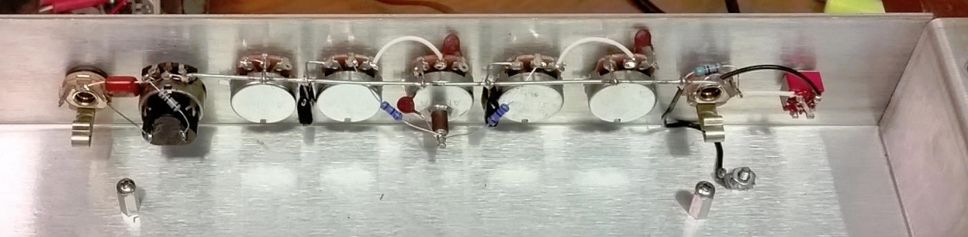

Altra domanda: il collegamento a massa dei pot ( in alto nel layout) non riesco a immaginarlo. È un unico filo che riunisce le masse dei pot e corre verso un punto di massa oppure i punti gialli sono singoli collegamenti allo chassis? Avevo capito che i punti di massa devono essere pochi e ben posizionati. Se vuoi ti indico i punti di massa originali del geloso.

I collegamenti di massa dei pot non sono sullo chassis ma su un Bus formato con un pezzo di filo di rame rigido da un paio di mm di diametro se possibile (più grosso è meglio è), il Bus non è collegato sullo chassis e va a massa tramite il filo nero che parte dalla presa jack
Al momento non ho sottomano niente di meglio da mostrare, il Bus non è collegato alla carcassa dei pot ma solo ai pin interessati

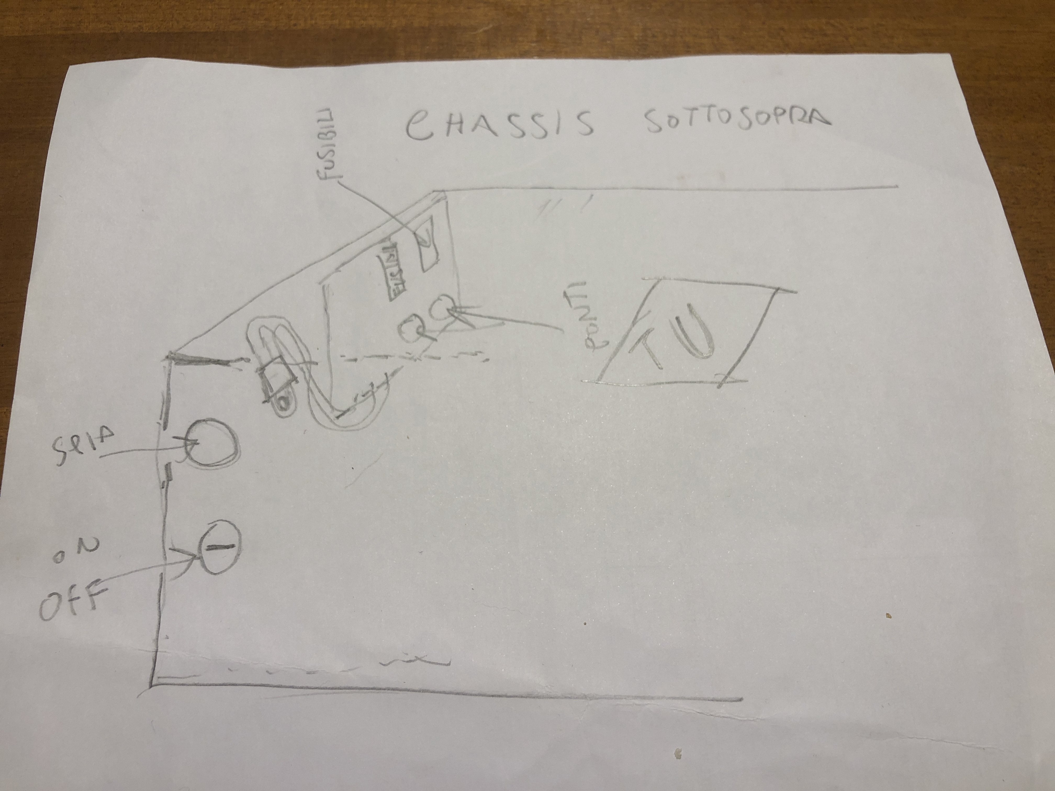

Ho fatto un probabile errore nell’intendere il verso della board di girator e ponti: me la ero immaginata con lo chassis poggiato sottosopra ( normalmente lavoro con lo chassis sottosopra).
In pratica mi verrebbe così: Non so se è comprensibile.
La domanda è: ci sono controindicazioni a montarla così? Tipo posizione dei ponti più lontana dal fondo, mosfet lato anteriore e non posteriore ecc.

Beh, io l' ho pensata come l' hai disegnata, ponti lontani dal fondo di chiusura e MOSFET lato faceplate, solo avevo pensato di montarla un po' meno verso il lato posteriore, quasi centrata sulla parete laterale
Stai attento che poi sul frontale e soprattutto sul retro ci sono montati dei componenti che sporgono verso l'interno
Un' unica raccomandazione, non fare svolazzi con i fili che vanno dalla Board al MOSFET, tienili il più corto possibile, più o meno come l' ho disegnato

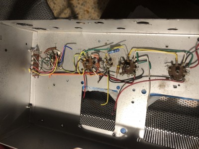

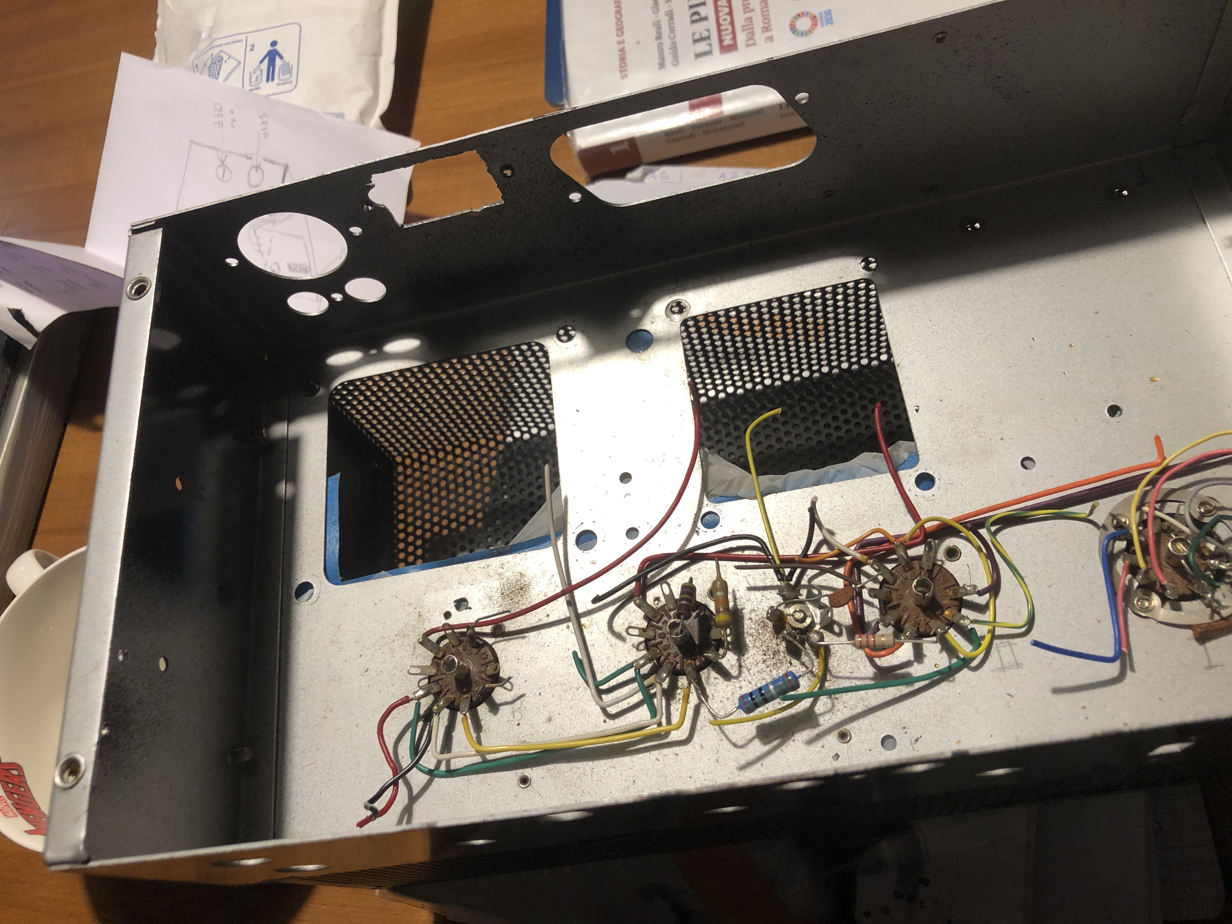

Riguardo allo chassis, di cui ti mando le foto ti dico:
-sul retro ho realizzato il foro per la spina di ingresso 220.
-rimarrà lo switch dei vari voltaggi di ingresso ( che ha il fusibile), chiaramente mantengo collegato al TU solo la selezione 240 V.
- per la face plate ( che esteticamente è un punto delicato), avrei deciso di non fare nuovi fori, bensì di sfruttare al momento i fori esistenti. I pot non saranno tutti belli in linea, ma con una plate serigrafata il risultato potrebbe essere passabile. Il fatto è che mi pareva di inchiodarmi su questioni puramente estetiche. Magari le riprendo in seguito.
Domanda: prima di iniziare a saldare devo liberare dallo stagno tutti pin delle valvole?

Direi di sì, ti conviene liberarli per lavorare più comodo
Per il frontalino io farei così (poi vedi tu cosa preferisci)
Prenderei un pezzo di alluminio, una faceplate provvisoria, ci segnerei i punti su cui fare i fori, la fisserei con del biadesivo e magari con 4 viti agli angoli quindi farei i fori ed in questo modo anche lo chassis sarebbe forato correttamente, in un secondo momento puoi fare la faceplate vera e propria

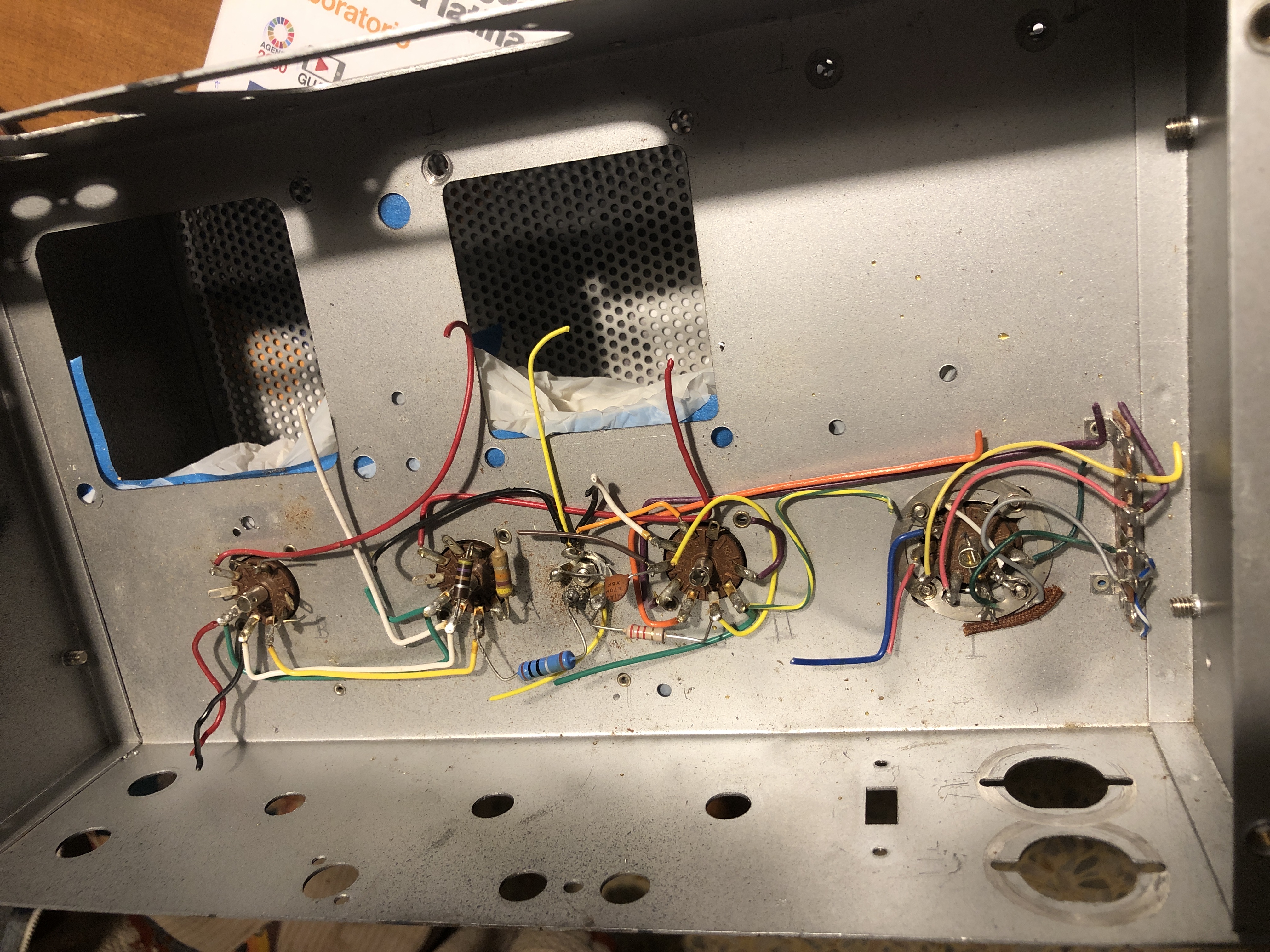

Ciao Franco, sto terminando il lavoro di modifica dello chassis, con faceplate come disegnata da te, con pot in linea, supporti per le due boards e foro per presa 220.
Domanda: la lamiera di schermatura dei pot in origine copriva in realtà solo ingresso microfono e volume microfono. La devo allungare a tutti i pot?

La parte schermata nell' originale è quella più "delicata" in quanto c'è maggior amplificazione del segnale e quindi se entra un disturbo viene amplificato di molto, visto che è stato cambiato di molto l'assetto, io estenderei lo schermo fin dove possibile, a titolo di prevenzione, lo chassis è piuttosto compatto e quindi meglio fare quello che si può per cercare di evitare problemi

Per me potresti anche toglierla.
Le puntine phono hanno segnali di pochi mVrms e per questo vanno schermate, mentre le chitarre hanno uno/due ordini di grandezza di segnale in più, quindi sono meno sensibili ai rumore captato internamente.

Da tenere però in conto che in questo chassis ingresso e pot si trovano sullo stesso lato delle valvole mentre di solito sono sul lato opposto
Lo schermo si troverebbe a fare da divisorio tra le valvole e gli ingressi/pot
