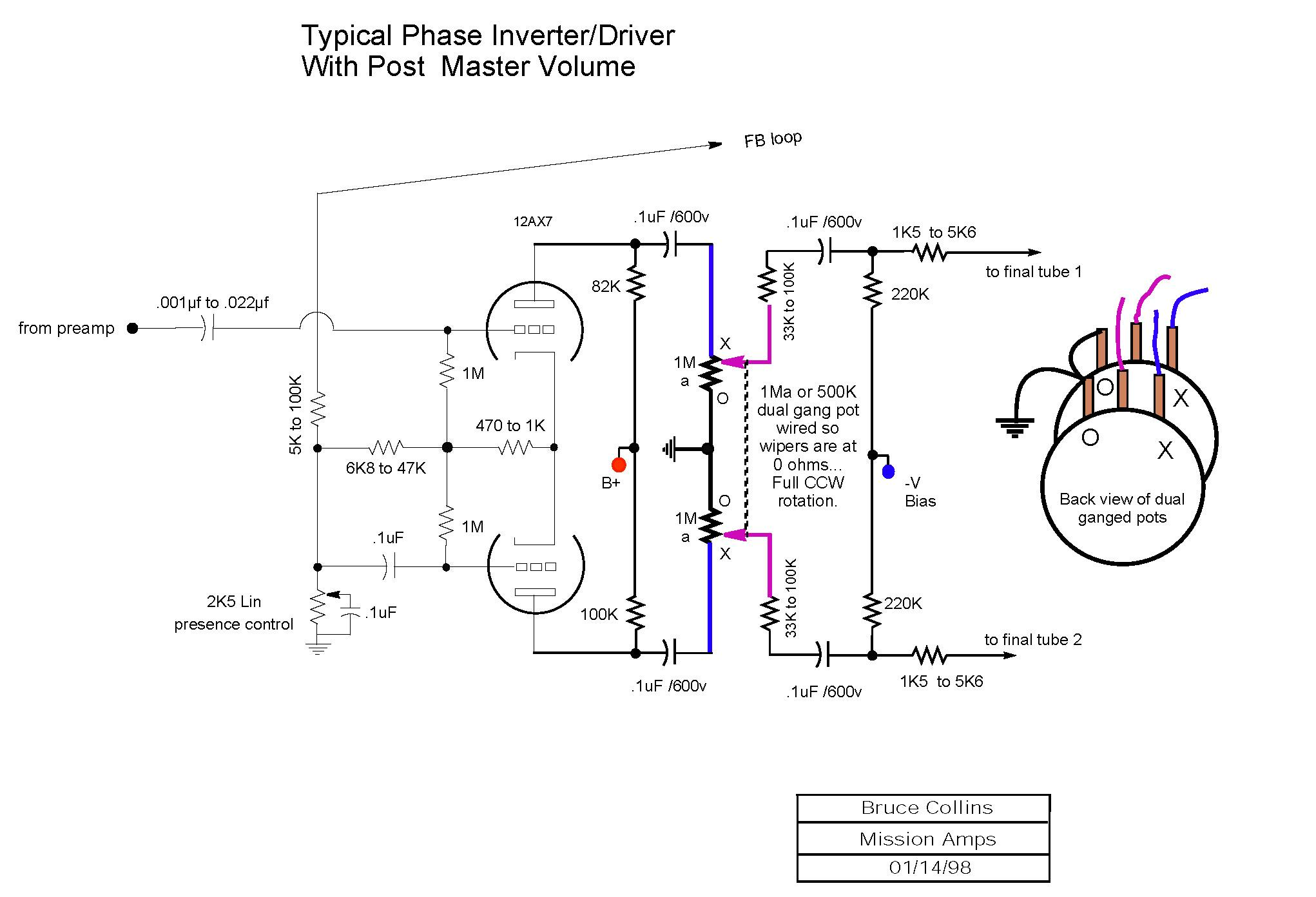

premetto che il cortocircuitone a me non piace come soluzione, però rispondo con una domanda:
- che carico vedono i due triodi con MVPPI al variare del pot?
- che carico vedono i due triodi cortocircuitando gli anodi della PI al variare del pot?

OK Robi, ma a parte la questione "tecnica"
sta chiedendo quale sia la differenza sulla "pasta sonora"
Re: Rapporto tra valvole Finali e impedenza TU
Tenendo tutto il resto fisso, rispetto al classico MVPPI, questo tende a "pulire" un po' il suono scendendo col volume.
Chiaramente, la cosa cambia se c'è o non c'è la retroazione, perchè cambia l'entità della retroazione stessa.

Faccio molta fatica a rispondere,ma ci provo.robi ha scritto:Ciao,
Nel LarMarr il carico è alto e il suono si sporca per benino, nel secondo caso tende al "corto", o comunque al basso carico e tende a pulirsi.
