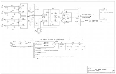

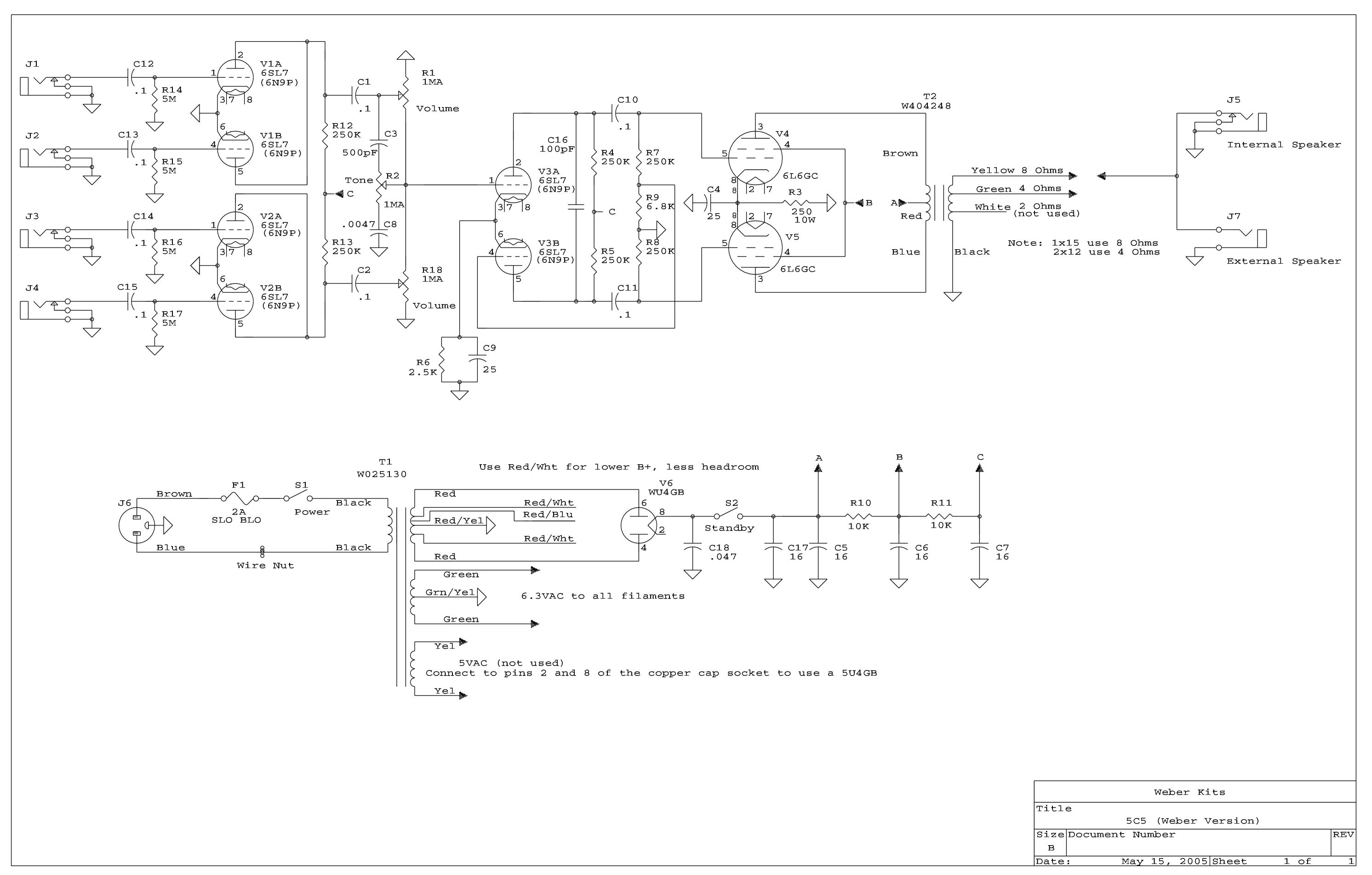

L'idea è di fare un amply senz'altro vintage e quindi il più vicino ai suoni del tempo passato....
Avevo trovato questo schema che mi portava ad aver valvole tutte octal, ho visto che caratterialmente le 6SC7 sono molto simili alle 6SL7 (molto più reperibili) e quindi mi allettava l'idea di fare un amply con queste valvole.
Purtroppo non esiste schema fender che riporta le 6SL7, quindi pensavo di utilizzare quello postato in precedenza.....

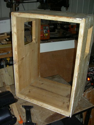

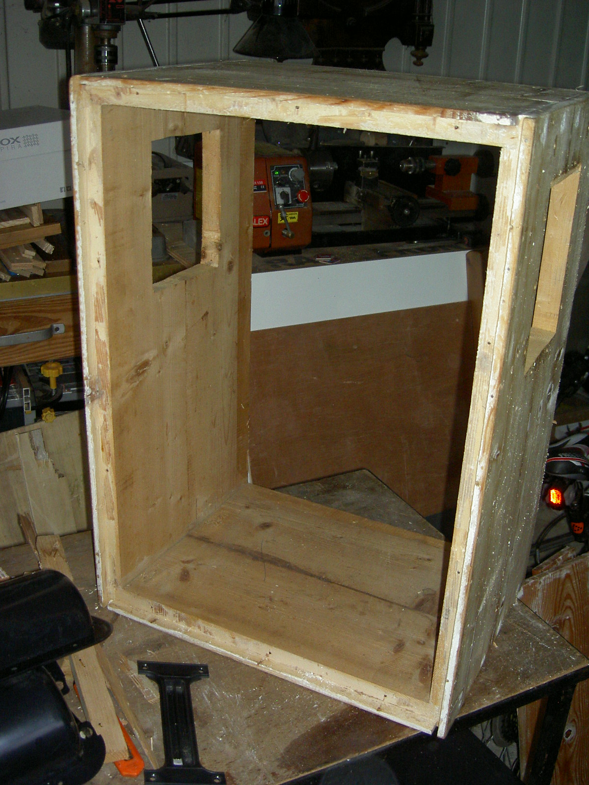

Nel frattempo che studio lo schema mi dedico alla cassa :face_green:
Diciamo che è un riciclo...... :hummm_1:

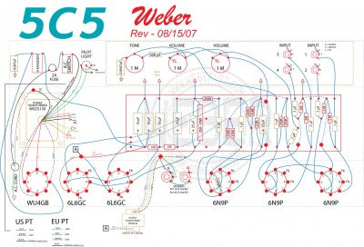

Nel frattempo ho deciso lo schema!
Ho trovato il giusto compromesso...tutte valvole octal...facilmente reperibili [icon_e_biggrin.gif]
Nessuna regolazione di bias e altro......volume e tono e basta....
e un layout già fatto!
Re: Fender proamp
Messaggio da Kagliostro » 23/06/2017, 17:28
OK, buona scelta, solo io rinuncerei ad una delle due valvole di input
ti servono 4 ingressi ?
Ah, a proposito, la WU4GB disegnata come una raddrizzatrice a vuoto è, in realtà, un raddrizzatore a diodi

Effettivamente avresti ragione.....2 ingressi sarebbero sufficienti....

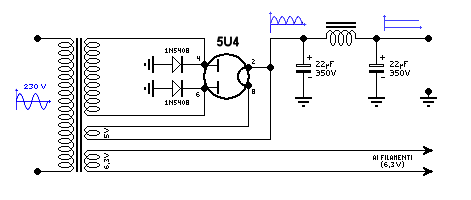

e per quanto riguarda la valvola raddrizzatrice pensavo di utilizzare lo zoccolo e poi decidere se inserire una valvola raddrizzatrice oppure uno zoccolo con i diodi all'interno......
Anche se avrei un problemino.......il trasformatore di alimentazione eroga 240 volt di anodica e non 240 + 240.....
Però potrei utilizzare questo escamotage :dance_1:
Figura 2-10.gif (4.18 KiB) Visto 7207 volte
Che come si legge su le radio di sophie....
Per aggirare l'ostacolo, si può pensare di rimpiazzare i due diodi più "critici" (D1 e D4) con due dispositivi a stato solido, e di utilizzare un'unica raddrizzatrice a vuoto (anche con catodo in comune) per la rimanente coppia di diodi. In figura 2.10 è presentato un alimentatore ibrido costruito secondo il principio appena menzionato. Questo tipo di schema è divenuto molto popolare nel settore dell'alta fedeltà poiché l'unica valvola impiegata è rivolta a valle (tipicamente verso un amplificatore) e le caratteristiche sonore del circuito sono quindi determinate dalla valvola stessa e non dai diodi al silicio che la precedono.
mi sa che 240 volt sono pochi....ne servirebbero almeno 350.... :hummm_1:

Io l'ho usato per aggiungere la rettifica a vuoto in un atomic 16 e ovviamente funziona.
Re: Fender proamp
Messaggio da Kagliostro » 24/06/2017, 16:46
il sistema misto funziona bene, qui un po' di info
http://www.valvewizard.co.uk/bridge.html

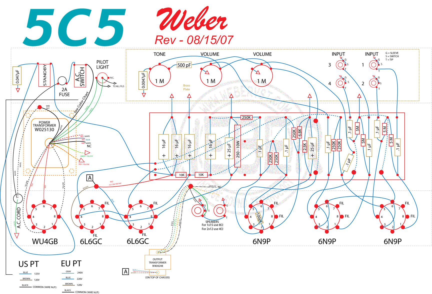

Se raddrizzi a diodi, partendo da 240v AC arrivi a circa 335v DC, se invece usi una valvola o un sistema misto la DC sarà più bassa, il che ti porterebbe ad allontanarti dalle specifiche previste dal progetto, comunque la cosa probabilmente la potresti anche fare se usi un TU con impedenza adatta alla diversa tensione (nel progetto Weber usa un TU da 4K al primario ed un TA con 340v AC)
Con placca a 335v DC (e G2 sui 240v) io direi .... 6K, ma se c'è qualcuno che se la cava con i calcoli delle rette di carico, sarebbe meglio sentire il suo parere

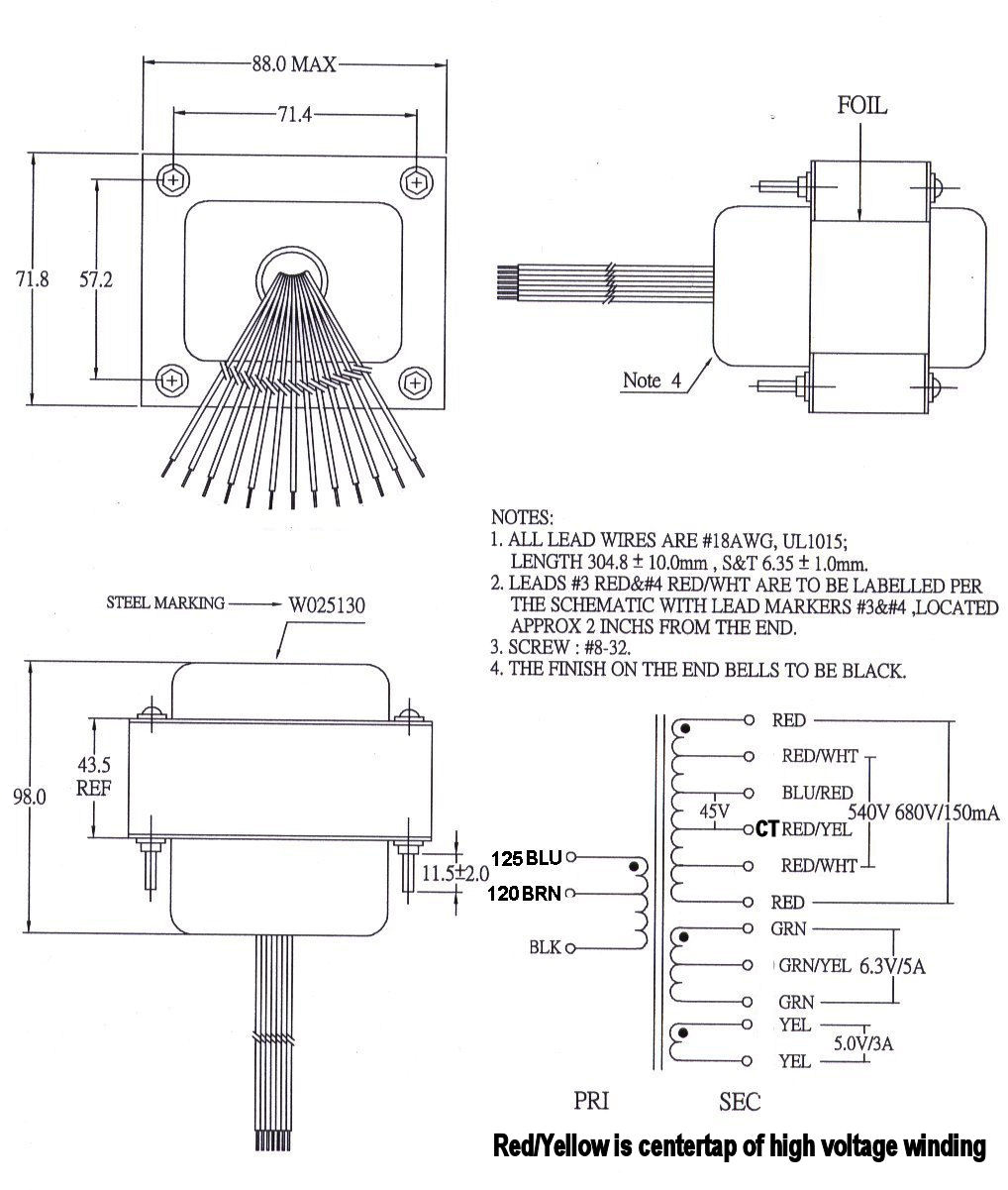

Questo sarebbe il trasformatore previsto.. e dal layout utilizzano l'uscita più alta 340+340v....
Quindi mi sa che devo aggiungerci spire....... :hummm_1:
Re: Fender proamp
Messaggio da Kagliostro » 05/07/2017, 21:20
Nel senso che ti sei accorto che 240v sono troppo pochi e quindi cambi trasformatore o modifichi quello che hai ?
se hai spazio e non vuoi modificare il TA che hai, potresti sempre aggiungere un altro trasformatore con secondario da 100-110v
e mettere il secondario in serie con il secondario da 240v dell'altro trasformatore (oddio, non è molto elegante, ma di sicuro funziona)
