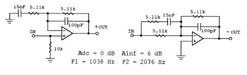

Pronto direi di no, ci sono un paio di dubbi che non riesco a chiarirmi. riguardano questo:
Esempio shelving passa-alto.gif (4.92 KiB) Visto 4785 volte
Considerando come C1=15nF, R1(quella attaccata al 15nF)=5.11k e R2(quella che retroaziona l'op)=5.11k ottengo Fz=2076Hz e Fp=4152Hz ed A=6dB, quindi frequenze doppie rispetto a quelle scritte lì. I casi sono 2:
1) non sono più capace di fare 2 conti :mart:
2) mi hai fatto uno scherzo :face_green:
questo per le frequenze inferiori, ma per le frequenze superiori dove C1=100pF R1 e R2 restano quelle indicate sopra ???
:salu:
Jack!

Messaggio da robi » 23/08/2010, 18:03
Bravo, i quadri non contano! ..chessuccesso?
http://www.linkwitzlab.com/filters.htm

Messaggio da jackson » 24/08/2010, 16:16
robi ha scritto:Bravo, i quadri non contano! ..chessuccesso?
è successo che le formule sono leggermente diverse, ora rifaccio i conti:
shelving passa-alto:
con potenziometro a 0 : R1=502.7k R2=56k c=4.7uF -> F1=0.06Hz F2=0.07Hz A=0.9dB
con potenziometro al max : R1=2.7k R2=56k c=4.7uF -> F1=0.57Hz F2=12.54Hz A=26.7dB
shelving passa-basso:
con potenziometro a 0 : R1=502.7k R2=56k c=50pF -> F1=56.84kHz F2=63.17kHz A=0.9dB
con potenziometro al max : R1=2.7k R2=56k c=50pF -> F1=56.84Hz F2=1.24MHz A=26.7dB
:hummm_1: sto passa basso non serve a niente, passa tutto e di più :ohhh:

Messaggio da robi » 24/08/2010, 17:38
Quindi per calcolare il guadagno dello stadio, che il condensatore sia a massa o nel feedback non cambia nulla?
Prova a pensare al ruolo delle due resistenze, e tieni conto che RC ha un'impedenza variabile in frequenza..

robi ha scritto:Quindi per calcolare il guadagno dello stadio, che il condensatore sia a massa o nel feedback non cambia nulla?
guardando le formule (quelle del sito che hai indicato) direi che il guadagno è determinato dalle resistenze. i condensatori influenzano le frequenze F1 ed F2. oppure sto usando le formule sbagliate... :hummm_1: sono perplesso.....
dai Robi, sbilanciati :face_green: , dei valori calcolati ... quali ho calcolato correttamente e quali no??
