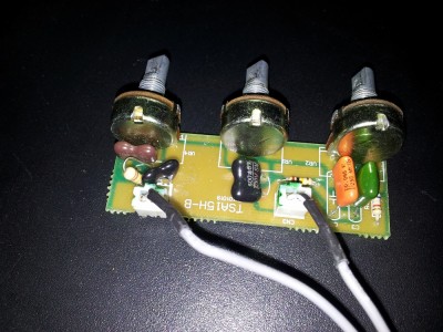

Il circuito del tone stack è originale apparte una pista tagliata...
Cmq conta che il tsa15h ha il primo stadio di preamplificazione che è transistor... togliendo gli integrati l'ampli non suona...
Il mio giudizio su quest'ampli non è negativo... però è un po' trattenuto... sembra che il suono sia un po' poco arioso... entrando direttamente nel circuito valvolare cambia la qualità degli alti...migliorando e aumenta la dinamica, ma resta quella sensazione di staticità del suono...
vado a fare le foto (ma la scheda ha ancora le modifiche sopra) e la misurazione del bias!

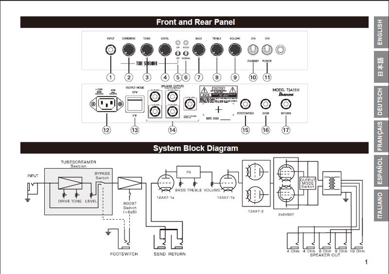

Per lo switch, non ho ancora le idee precisissime, comunque guardando questo schema a blocchi direi di si, bisogna fare in modo che il send / return funzionino allo stesso modo
Tu hai mai provato a vedere cosa succedeva collegando direttamente la chitarra al return ?
Mi sa che ho bisogno di un po' di foto dell'interno per capirmi meglio
Comunque il TS9 è su di una board separata, giusto ?
bill89
Messaggi: 566
Messaggio da bill89 » 15/12/2012, 19:15
Vado subito a rifare la misurazione! =)
Prima inserendosi nel return si entrava direttamente nel circuito valvolare senza passare dal ts9 (che preamplificava leggermente il segnale anche da spento).
Praticamente prima all'interno c'erano 3 pcb... una del tonestack, una con ts9 e booster, una con il circuito valvolare vero e proprio... entrando dal return non si passava assolutamente dalla pcb del ts9 e del booster! (trucchetto che ho usato spesso)...
Lo switch dovrebbe far arrivare il segnale o direttamente nel circuito del 6g2 o prima nella pcb del ts9 e poi nel circuito del 6g2

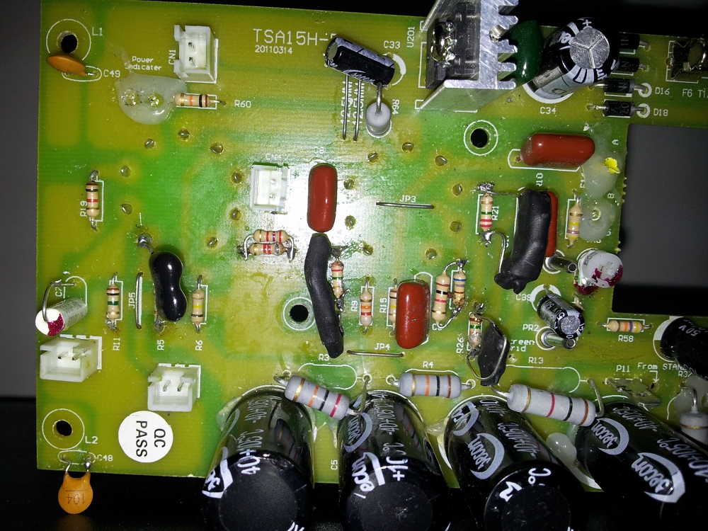

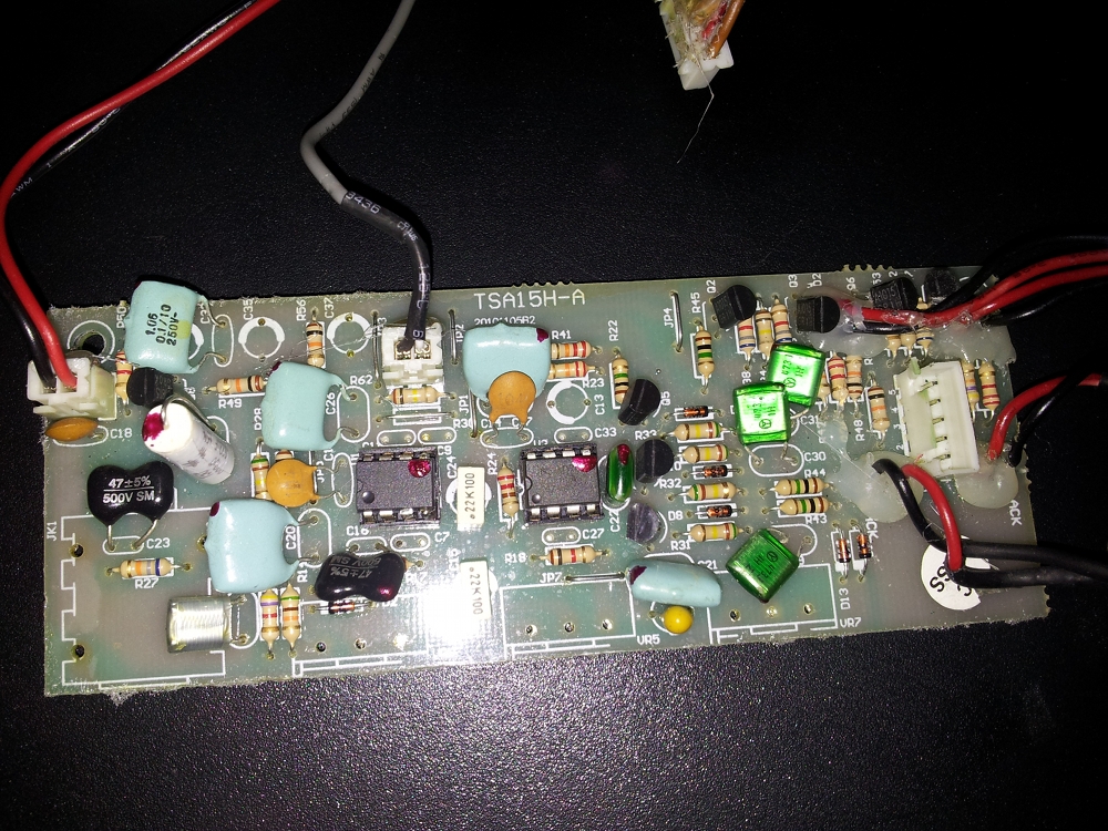

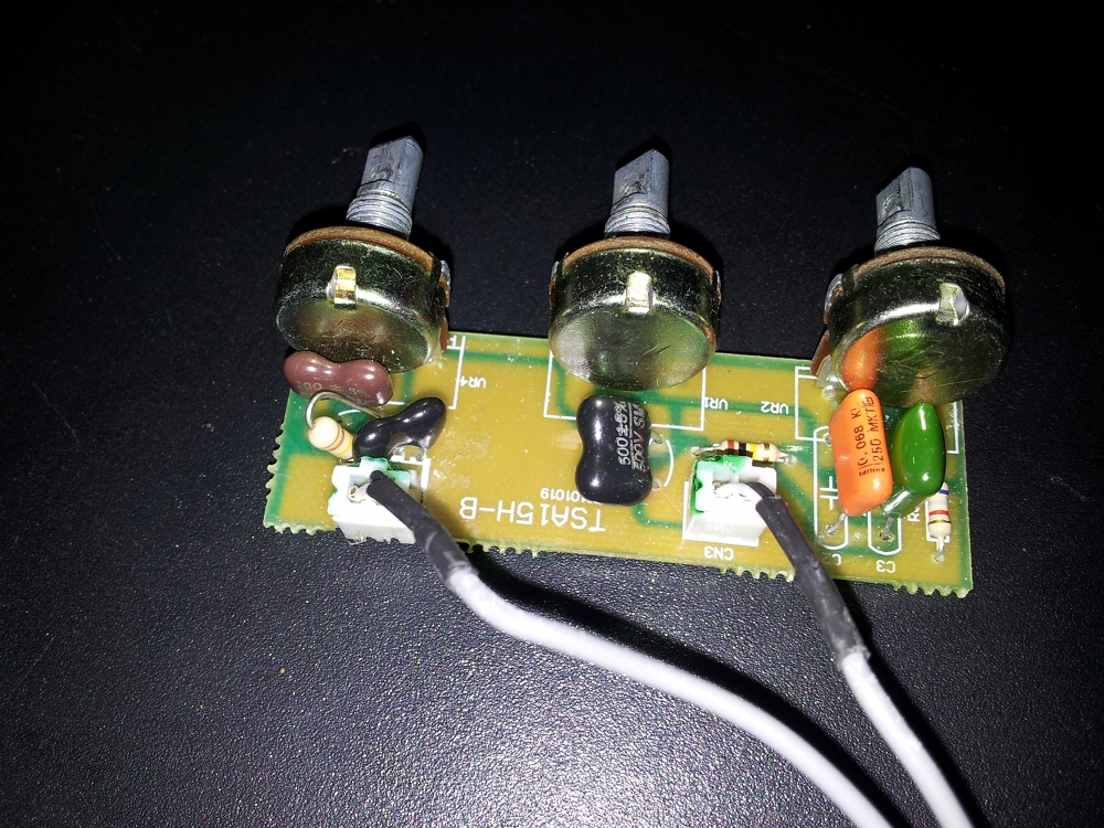

Ti allego alcune foto delle pcb anche se con le mie modifiche
Messaggi: 10019
Messaggio da Kagliostro » 15/12/2012, 23:42
Grazie per le foto

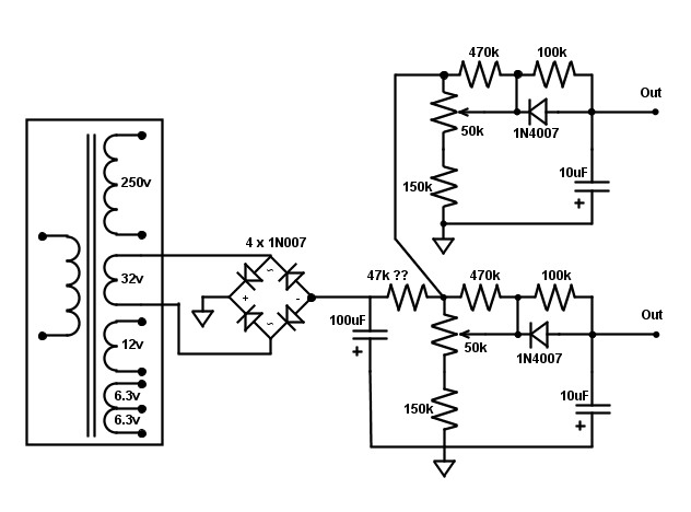

per il bias ho dei compiti per casa per te
devi montare questo circuitino e provarlo (vds immagine allegata)
a proposito procurati un paio di resistenze da 1ohm (le più precise che puoi trovare) che le inseriamo fisse tra catodo di ogni finale e massa
perchè due ? perchè con il circuitino del bias che ti ho postato vorrei alimentare ogni valvola separatamente in modo da poter compensare eventuali differenze tra le due e la relativa corrente la leggeresti ai capi delle resistenze da 1ohm (leggi in mV ed essendo la resistenza da 1ohm sono subito mA)
Ho chiesto per le eventuali differenze di suono tra 7025 e 12ax7, in pratica non ce ne sono, le 7025 sono indicate per essere meno microfoniche il che è la caratteristica delle 12ax7a, comunque una 12ax7 che non abbia di suo dei problemi, suona come una 7025
Lo schemino del bias inizialmente lo puoi provare solo per una sezione, al posto dei 4 diodi, per il ponte, puoi usare un piccolo ponte da 100v-200v 1A circa
Lo provi e mi fai le stesse misure che ti ho fatto fare per il circuito originale (in pratica le tensioni presenti all'Out con il trimmer tutto da una parte e poi tutto dall'altra e le tensioni presenti tra le resistenze da 47k e il trimmer
