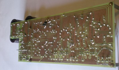

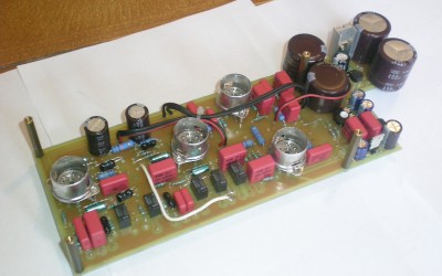

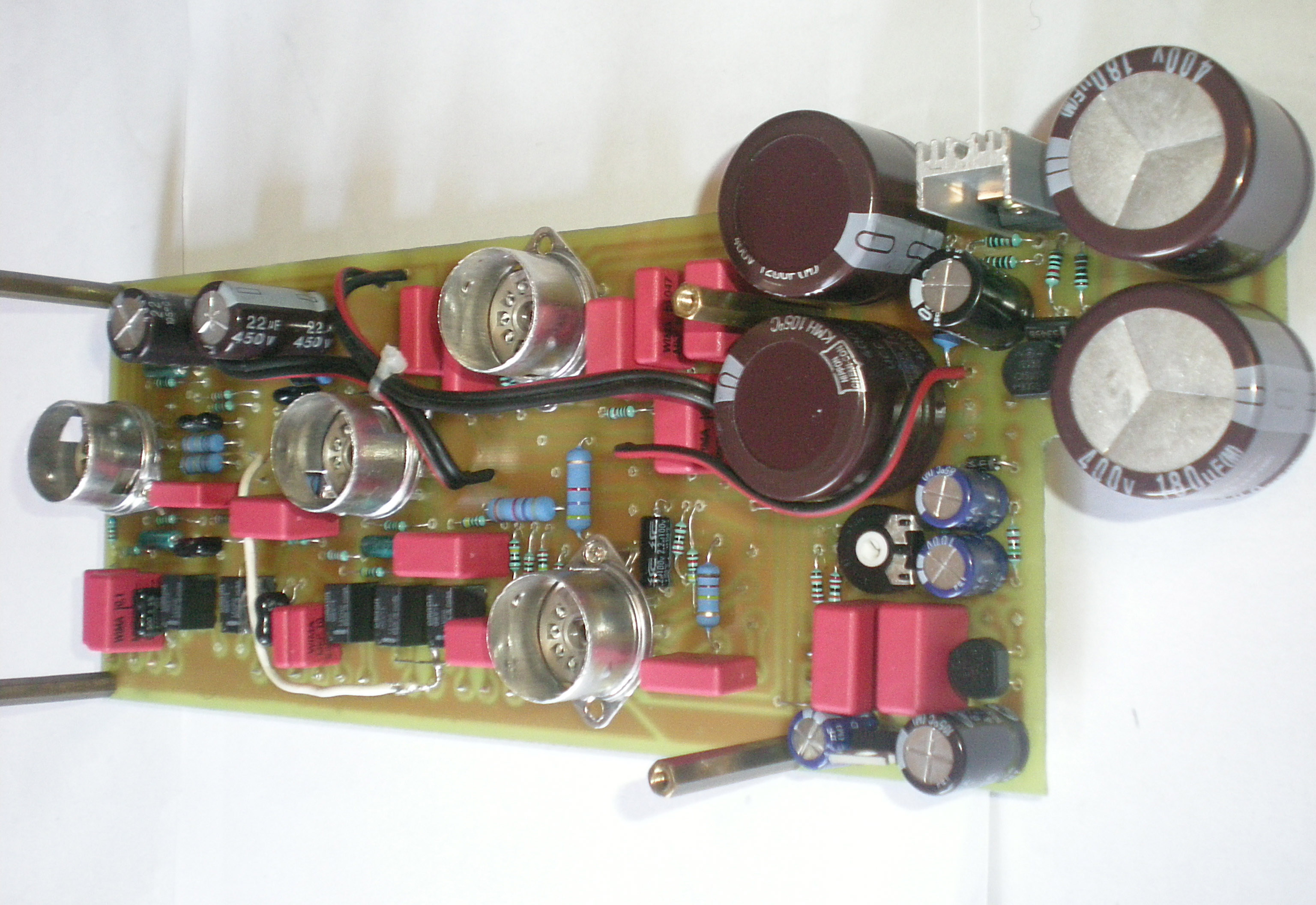

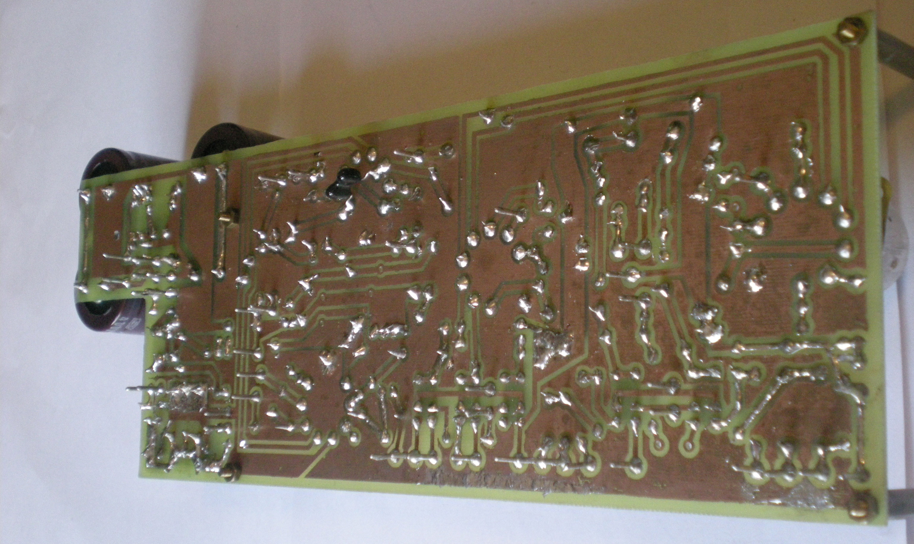

Messaggio da MapleMarco » 13/10/2013, 14:39
finito la scheda!!!
qualche foto per gustarvi gli occhi!
(ho dovuto ripassare con lo stagno alcune piste perchè l'acido ha mangiato troppo velocemente anche il toner a causa delle temperature invernali di questi giorni...)
io direi che promette bene, e la choke in SS fa proprio bella figura :love_1:
