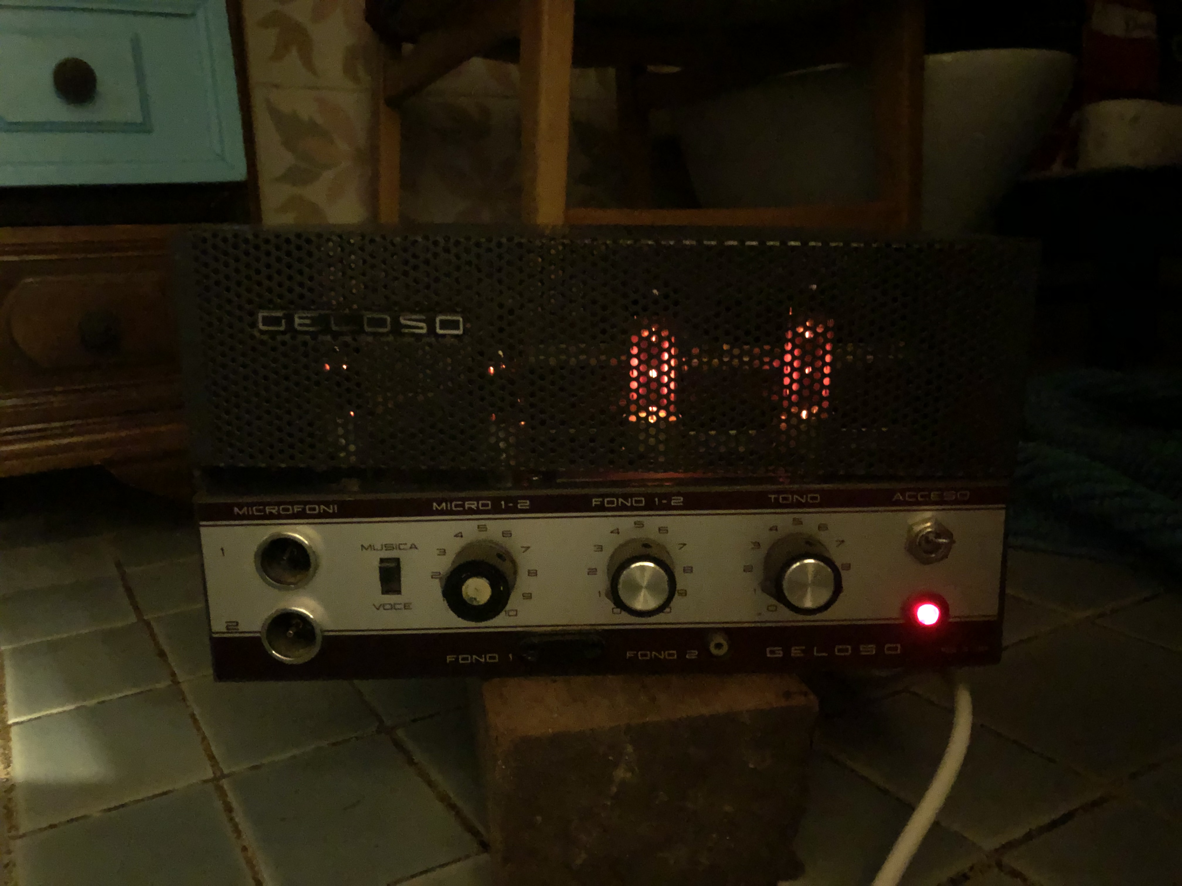

Ho collegato la sua uscita altoparlante all’ingresso di un altro amplificatore ( riconosco che potevo collegarmi direttamente all’ altoparlante ma così è andata). Ora stasera prima di iniziare a dissaldare i condensatori, lo ho acceso e questa è la foto delle valvole ( le finali molto più incandescenti delle 12ax7). Se è il caso di provarlo di nuovo con la chitarra, procedo.
:surpr:
Veramente .... non è che hai fatto una cosa tanto buona, l'amp su cui hai inserito il segnale non sarà stato per niente contento
ti consiglio vivamente per il futuro di collegare l'uscita del Geloso ad un altoparlante

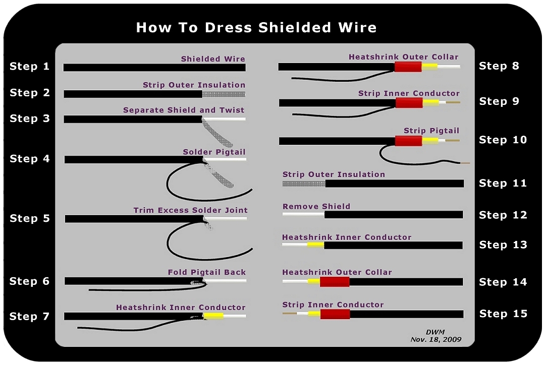

L'RG316 ... un cavetto con discrete caratteristiche, soprattutto l'isolante resiste bene mentre saldi, me l'ha fatto conoscere un amico radarista che è appassionato autocostruttore di amplificatori da chitarra
RG316 Datasheet.pdf
(151.44 KiB) Scaricato 141 volte
Qui istruzioni su come trattare i cavi schermati

Mi rendo conto della cavolata. Mi sono procurato una cassa (70w) con cui stasera vedo di provarlo definitivamente prima di iniziare a smontare.

Ne serve di sicuro un pezzetto tra la presa jack a la valvola e poi magari da qualche altra parte ma non è detto
in ogni caso un buon cavetto schermato va bene, quello è un extra per via che puoi stare sicuro che si lavora bene e anche se sbagli e lo scaldi un pò troppo l'isolante tra conduttore e schermo non si squaglia, ma non è obbligatoriamente che devi avere quello

Ciao Franco, ecco il thread di cui mi parlavi.
Dunque, oltre a quanto già dettoti da Franco sul collegare il tuo ampli ed un altro ampli, sottolineerei due cose:
- hai rischiato grosso anche per il geloso, perchè il carico non è affatto quello atteso;
- le EL84 sembrano in palese red-plate: devi controllare che la tensione di bias sia corretta prima di riutilizzarlo.
Inoltre, prima di collegare una cassa a caso, devi verificare l'impedenza del cono ed impostare il trasformatore di uscita di conseguenza come ho indicato qui: viewtopic.php?f=22&t=11281

Il Bias lo misuri (stando attento) tra la giunzione delle due resistenze da 0.15 5% (sono 150K) e massa, sono collegate alla res da 1K e 47K (le grid stopper) che vanno alle G1 (vedi che aver fatto un po' di pratica con il circuito ti viene comodo)
Nel G1 1020 A è un Fixed Bias ma non ci sono regolazioni da fare
Sibillinamente
il Cathode Bias che è un Bias Automatico non si tocca ed è "fisso" fisso nel senso che non ha regolazioni da fare
il Fixed Bias che è un Bias Fisso, in realtà di solito ha dei trimmer per regolarlo ma in questo caso no
Probabile che il Red Plate sia stato dovuto ad un carico non adeguato ma, anche, come dice Roberto, potrebbe esserci qualche problema a livello circuito Bias
