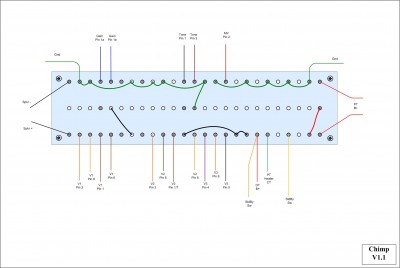

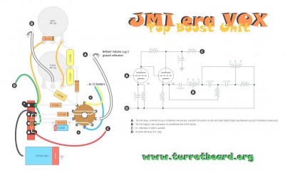

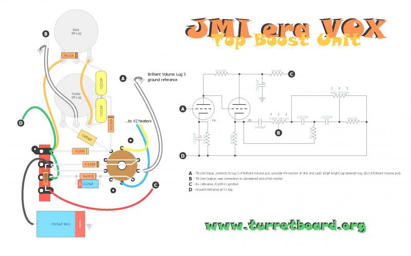

Per l'aggiornamento layout, visto che in pratica è quasi come il circuito del top-boost del Vox AC30 potresti scopiazzare da quel layout
puoi usare questo come ispirazione (lo schema è pressochè lo stesso dell'AC30)
Layout
https://taweber.powweb.com/store/6v30_layout.jpg
Schema
https://taweber.powweb.com/store/6v30_schem.jpg
e lo farei su di una board separata
trovandolo si potrebbe seguire anche il layout originale che la Vox usava nei primi
AC30 TopBoost in cui il TopBoost era aggiunto a parte
Qualcuno ce l'ha ?
Comunque qui si ha una bella visuale di un kit TopBoost, considera che tu il TS già ce l'hai e che quindi i componenti che ti serve aggiungere sono veramente pochi
http://vintageamps.com/plexiboard/viewt ... 2&t=102799
Messaggi: 9958
Re: Da vecchia radio a testatina
Messaggio da Kagliostro » 19/01/2014, 0:19
Sono riuscito a procurarmi il layout del topboost standalone
come base per darti il layout per l'aggiunta che vuoi fare mi pare ottimo no ?
Ti basta eliminare il ToneStack ed inserire lo switch tra il primo ed il secondo triodo
poi naturalmente i valori delle res e dei cap di bypass sono da provare

Oggi, del tutto casualmente, sono andato a rivedere un mio vecchio post su di un forum americano dove bazzico da diverso tempo
e mi sono ritrovato nuovamente davanti a questo schema e layout
ci puoi vedere più o meno quello che ti interessa
se oltre al layout di V2 ti interessa sapere qualcosa sulla lampadina e condensatore collegati in parallelo all'altoparlante
qui trovi delle spiegazioni
http://www.el34world.com/Forum/index.php?topic=14404.0

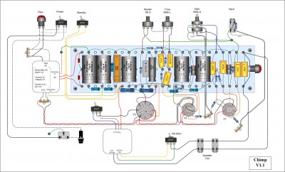

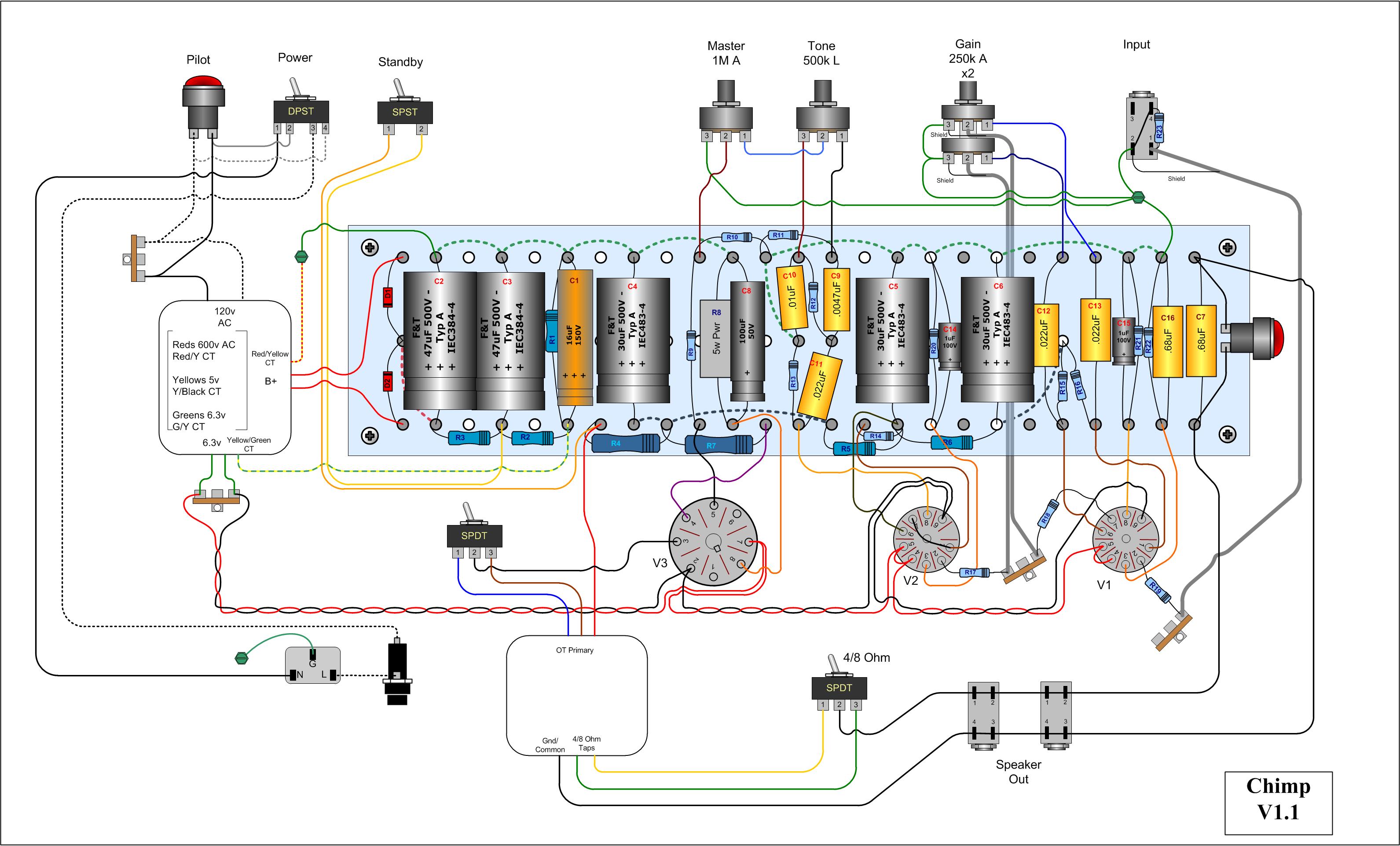

Alla fine oggi sono riuscito a montare la nuova valvola, seguendo lo schema che avevo pubblicato io qualche giorno fa,
(che alla fine è praticamente lo stesso che mi avevi consigliato tu nel post precedente, a parte qualche piccola variante nel valore di qualche componente, ma niente di che...)
alla fine ho optato per i 2 potenziometri del gain divisi, in modo di avere a disposizione più sfumature,
Tutto sommato sono fortunato perche l'ampli è rimasto super silenzioso anche al massimo del gain....
Ci sarebbero ancora 2 cosette da sistemare per rendere perfetta la bestiolina:
La prima è che mi sono accorto che il suono si impasta parecchio alzando la manopola gain oltre la metà, mi piacerebbe renderlo un pò piu definito con dei bassi piu marcati; :hummm_1:
la seconda invece è che sempre con il gain oltre la metà (prima infatti non lo fa) suonando qualche accordo distorto, l'ampli è silenziosissimo, ma se stoppo le corde sembra come ci sia un ritorno di suono, tipo una coda che ritorna...è difficile da spiegare, stasera magari cercherò di postare un sample per farvi sentire...

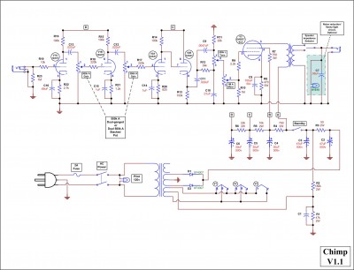

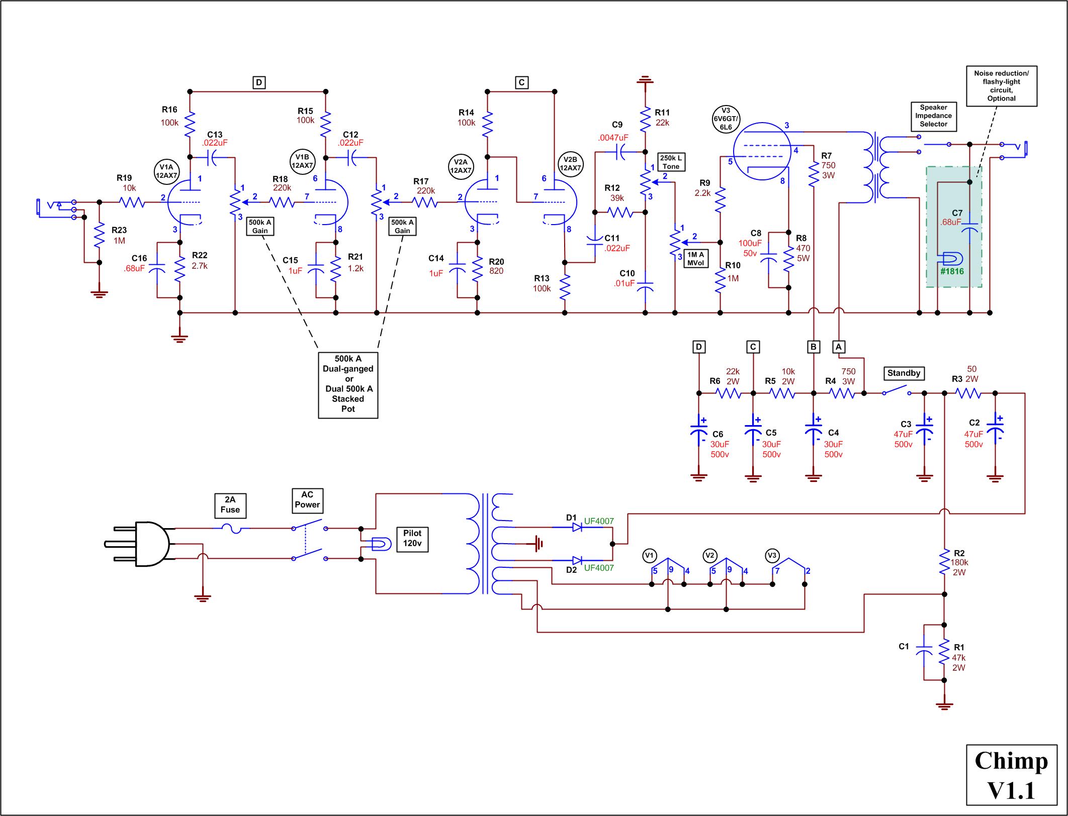

Tra lo schema e quello che avevi postato te, le uniche differenze che ho notato sono che:
- R17 sul mio è da 1M, mentre sul tuo è da 220k, cosa influisce?
- inoltre per il secondo gain non ho utilizzato un pot da 1M ma bensì da 500k che avevo in casa,
dal sample precedente sembra quasi che il poveretto non ce la faccia a reggere con il primo gain al massimo e il secondo gain oltre ore 2.
potrebbe essere un problema di TU sottodimensionato forse?, non so sparo... :pardon1: :pardon1:

Paginetta di info sulla grid stopper, che hanno più motivi d'essere
http://www.valvewizard.co.uk/gridstopper.html
Una cosa, io sposterei la res da 1M DOPO il pot del gain, tra il cursore del pot del gain e la griglia della valvola, come nell'ultimo schema che ho postato
Il terzo triodo, spinto dei due precedenti potrebbe avere tendenza ad andare in saturazione
potresti provare a mettere un trimmer (o pot) da 1M tra C12 e VR6 collegato come se fosse un gain, poi metti il pot del gain (VR6) al massimo e regoli il trimmer aggiunto in modo da avere in uscita quello che ti sembra il segnale con la distorsione massima accettabile, di qui in avanti il trimmer non va più toccato e quindi se hai usato un pot al suo posto, non serve fargli spazio sulla faceplate

Molto bene, mi piace l'idea del trimmer, alla fine perderò un pò di gain, ma risolvo definitivamente il problema,
tanto adesso ne ho a vagonate :gui2:
e forse stavo pensando è anche per questo che si impasta tutto...
Domani se trovo un oretta procedo, e già che ci sono monto anche lo switch, sia mai che mi piaccia...
Pensa che stavo addirittura pensando di provare a sostituire la seconda ECC83 con una 5751 o addirittura con una 12AY7,
per limare il guadagno, ma poi magari spuntano altri problemi..
