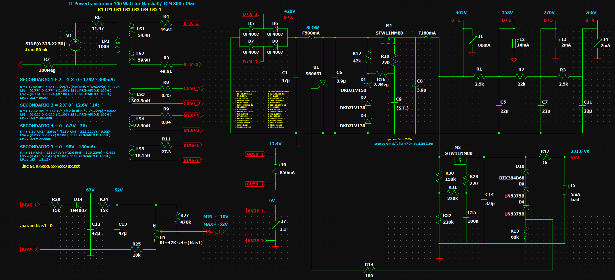

Nel valutare il circuito con 2 mosfet forse non mi sono espresso in modo completo.
Si, é vero che é possibile in entrambi i circuiti avere 2 tensioni separate da tarare a piacere, ma nel circuito con 2 mosfet cambi una sola resistenza, nell'altro devi cambiare 2 o 3 zener più la resistenza adeguata al loro utilizzo.
...a me piace di più il primo metodo. Dal quale, volendo smanettare a certi livelli, lo si potrebbe rendere una specie di V e da tarare entro un minimo ed un massimo di valori per raggiungere facilmente la tensione desiderata di g2 su qualsiasi valvola finale.
Ma questo tipo di operazione abbiamo deciso di tenerla per impieghi futuri. Rimaniamo con resistenza fosse per ora.
Riguardo all'intervento da fare, in caso di guasto, preferire cambiare solo un fusibile ed un mosfet piuttosto che dissaldare e risaldare 1 o 2 zener più il mosfet.
Io la soluzione a 2 mosfet la trovo più professionale. Ma é la mia opinione.
In più, spostando l'SCR direttamente a monte del circuito, come mi consiglia Robi, esso lavorerebbe prima del primo mosfet. In questo caso si potrebbe fare a meno anche degli zener di protezione che ha M1. Presumo.

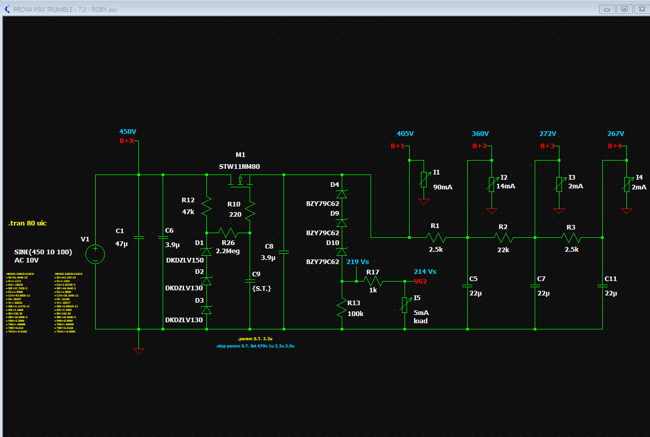

Ciao Dom, gli zener su M1 non sono a protezione, ma definiscono la tensione di lavoro.

Se la tensione in uscita dal Mosfet è definita da D1-D2-D3 e per quanto riguarda la tensione per la G2 da D4-D5-D6
Sì: D1-3 determinano la tensione massima del gate del mosfet, che viene peró ritardata con un 5RC di circa 30 secondi.
D4-6 scalano dei volt dall’anodica per ricavare Vg2.

Domanda: C1 e C2 possono essere effettivamente da solo 3.9uF ?
C1 deve essere maggiore perché é quello che determina il ripple sul quale lavorerà il mosfet, e limitare i picchi inferiori significa poter limitare la dissipazione.
C3 lo metterei maggiore anch’esso.
Lì sono tutti e tre da 3u9 perché “figli” di un copia-incolla.

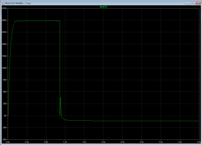

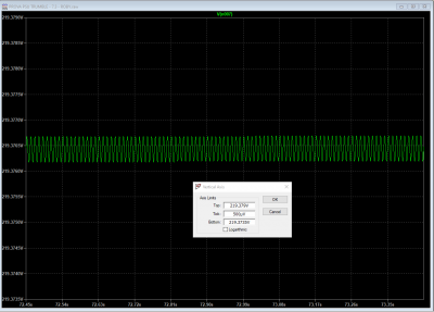

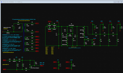

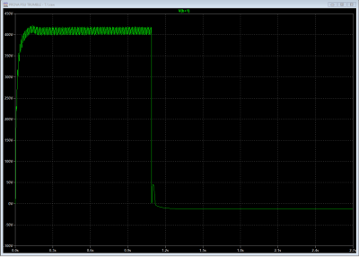

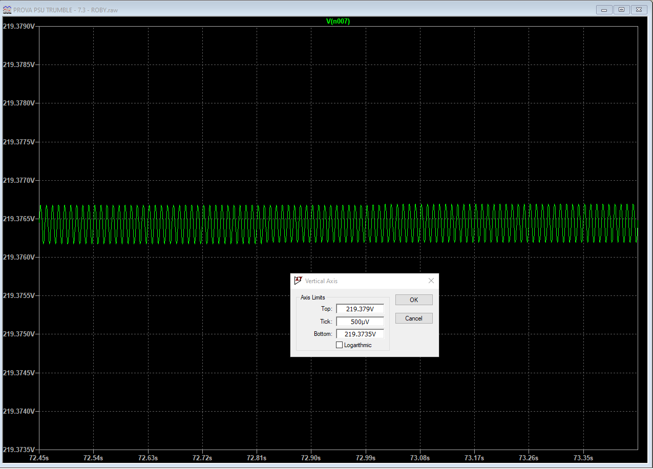

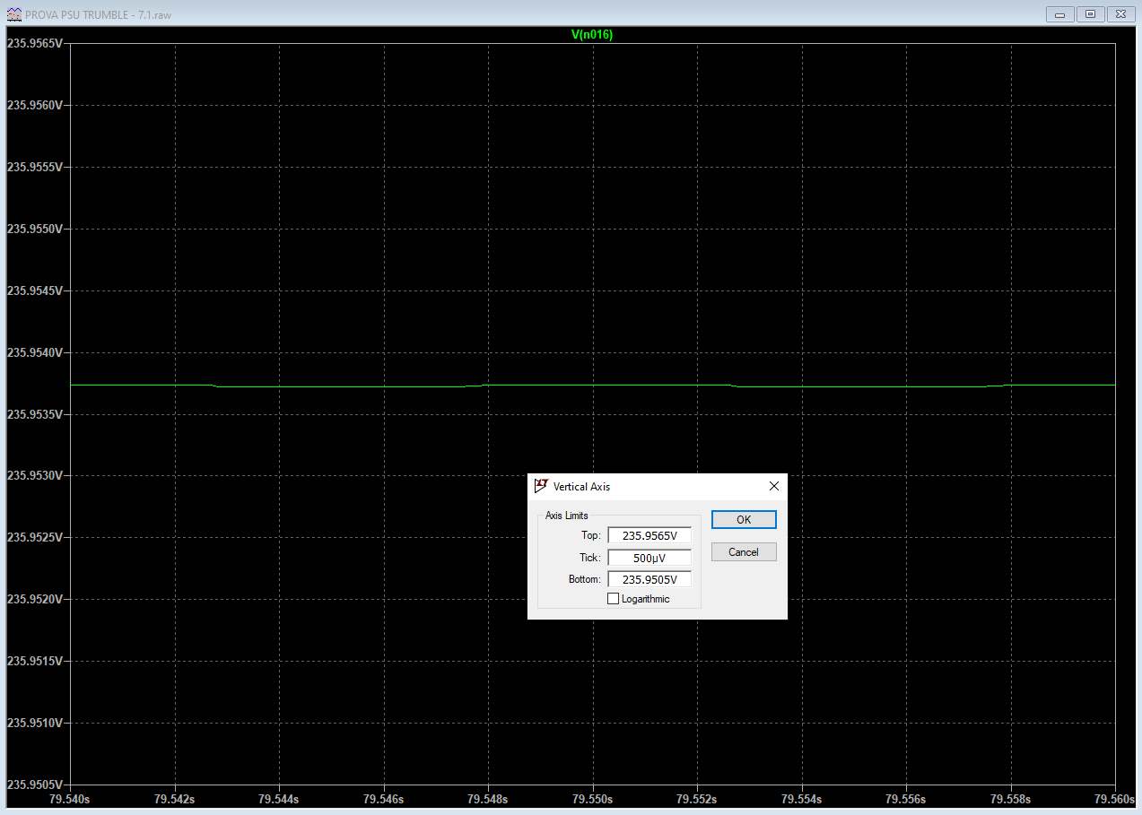

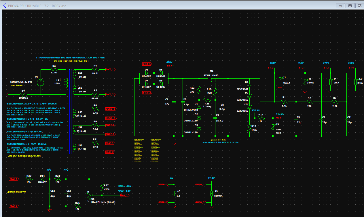

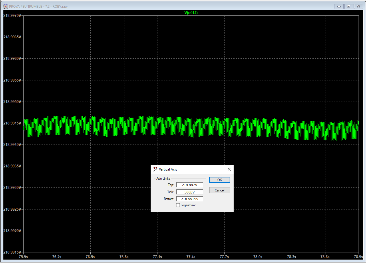

Ho fatto un pò di prove. Nelle varie simulazioni, il ripple è davvero poco rilevante. Va benissimo anche con un solo mosfet. Giudicate voi:
Prova doppio mosfet con scr posizionato a monte:

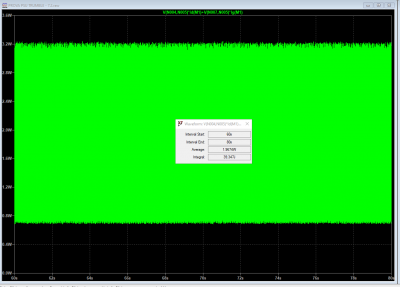

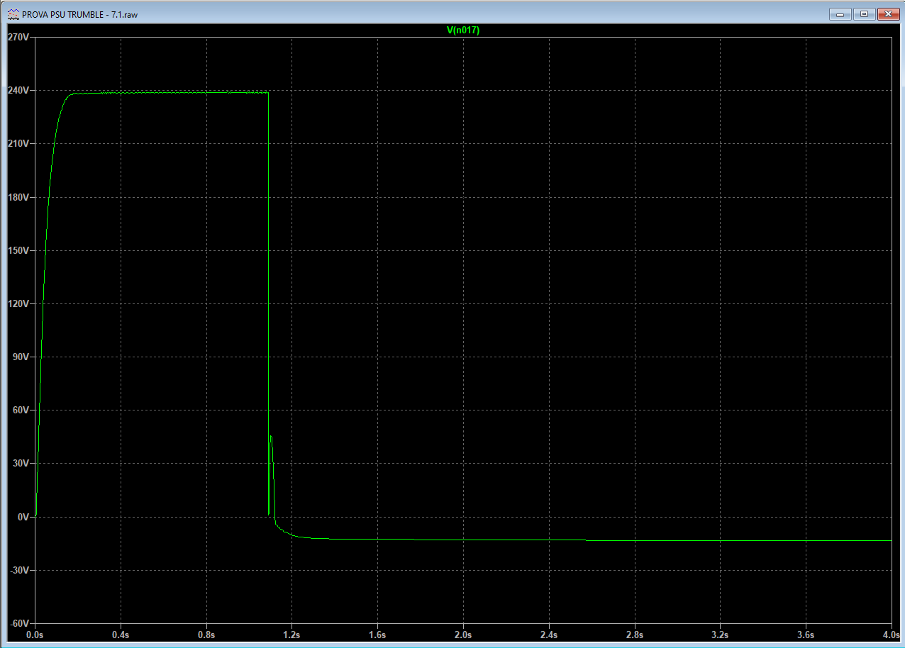

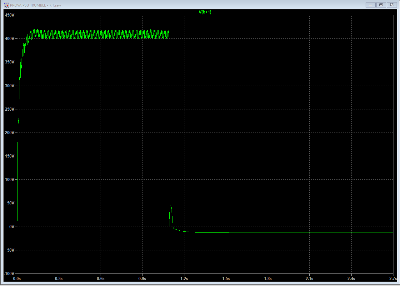

Simulazione di corto per ogni mosfet:

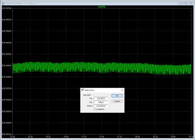

Prova schema Robi originale:
Prova schema Robi con T.A. e tensione dc:

A livello di dinamica è meglio l'uso di alcuni zener per scalare la tensione dei volts dedicati a G2, oppure è meglio l'utilizzo di un secondo mosfet che fa la stessa cosa?

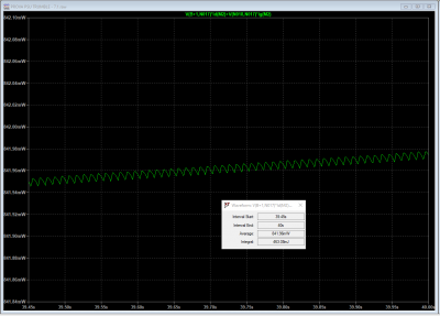

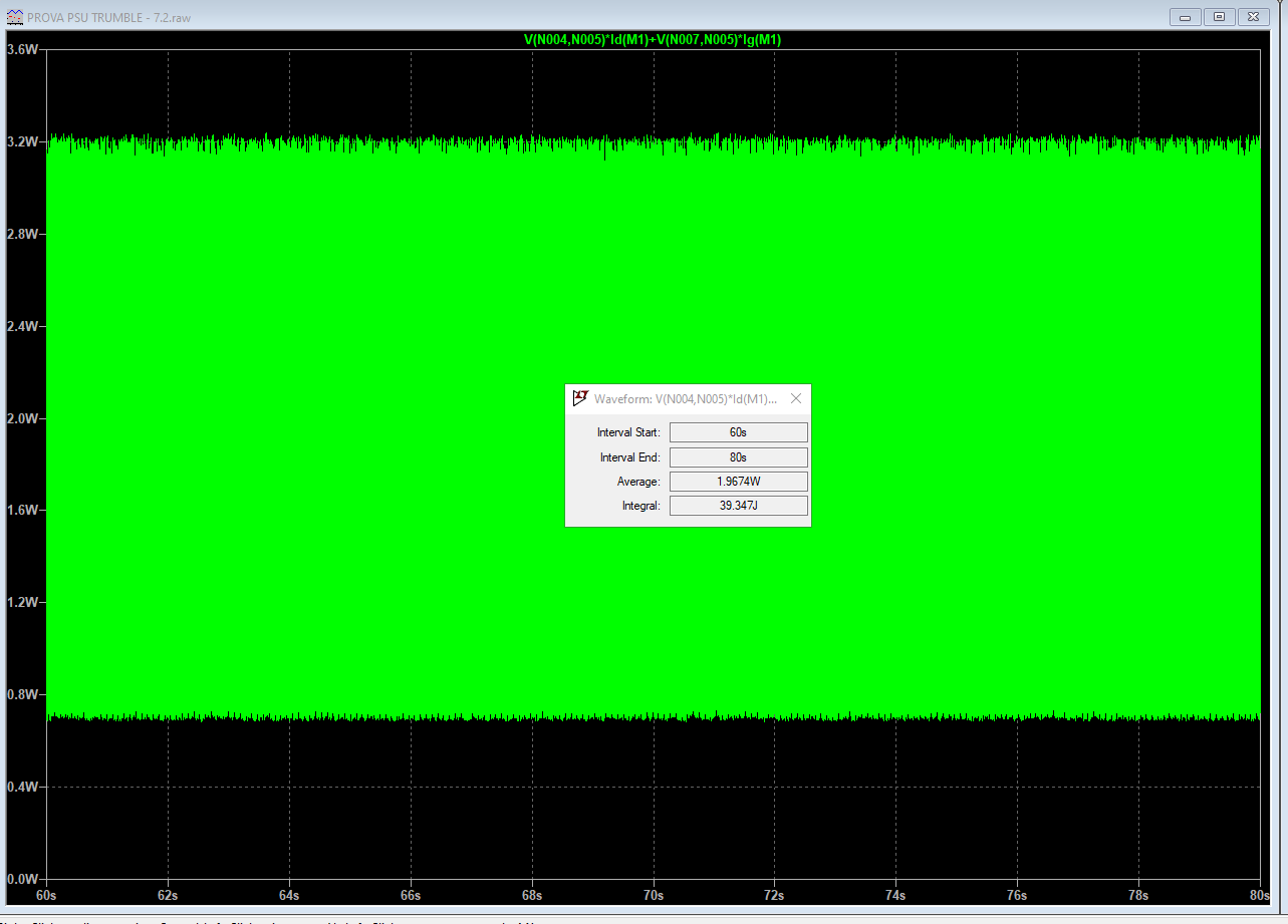

...Dimenticavo una cosa molto importante.
Guardiamo anche le dissipazioni:
Dissipazione su M1:
Dissipazione su M2:
