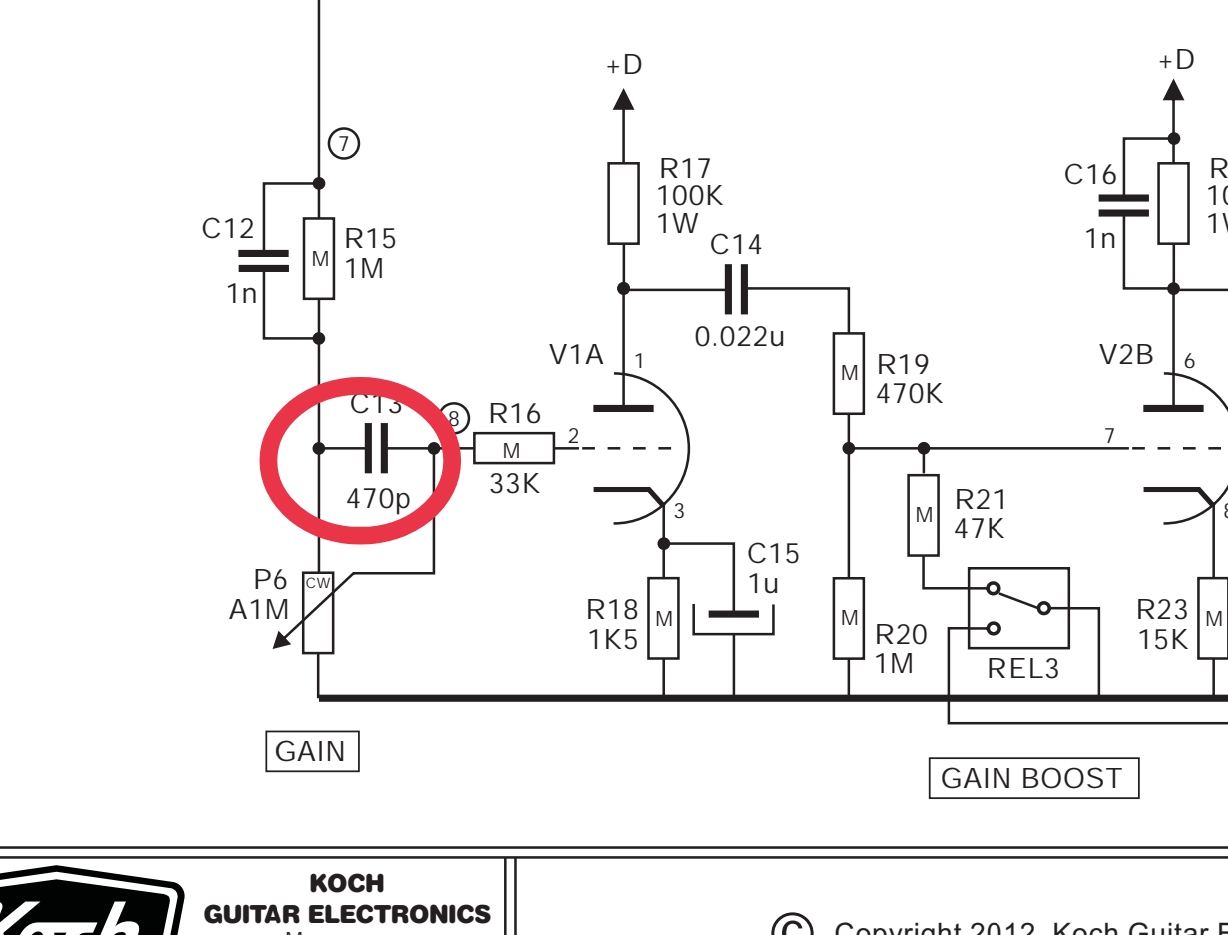

Domanda un po' scema.. Ma almeno mi convinco :
Mettere un pot da 250 al posto di 1m, oltre a diminuire l'escursione della variazione di gain, comporta qualcosa a livello di curva di equalizzazione?
Re: Problema logica pedaliera Koch fs4 su powertone 3
Messaggio da robi » 18/05/2023, 19:30
Ciao, sì, e cambia anche la resa del condensatore sul wiper.

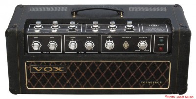

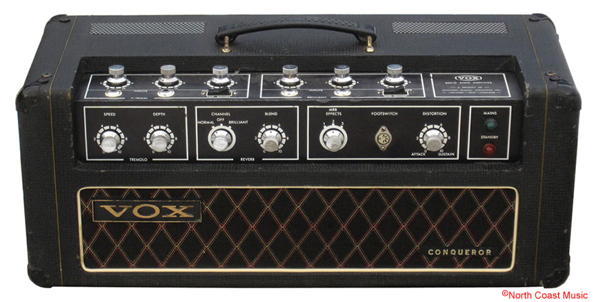

Sempre più ampli sfruttano il retro per avere chassis più compatti e poter vendere ampli a prezzi più bassi.
Roberto, non son qui a dire che non si faccia o a contestare, anche io, anni che furono, avevo pensato ad un derivato dell'AC30 (VOX) con un pannello comandi sul retro, dal lato opposto a quello dove sta la faceplate (che peraltro è sul Top dell'amp), quello che volevo dire è che un conto è avere tutti e due i comandi dietro un conto è averne uno del gain davanti ed uno dietro
Per inciso, a me il pannello su Top e Fronte Amp come nel VOX Conqueror piace una cifra e lo trovo un ottimo escamotage per risolvere certi problemi

robi ha scritto: ↑
18/05/2023, 19:30
Parliamo di questo
Modificarlo, cosa comporterebbe? Taglio delle frequenze del gain.
In questo modo ho un taglio sulle alte..
Se ad esempio, lo portassi a1n?
