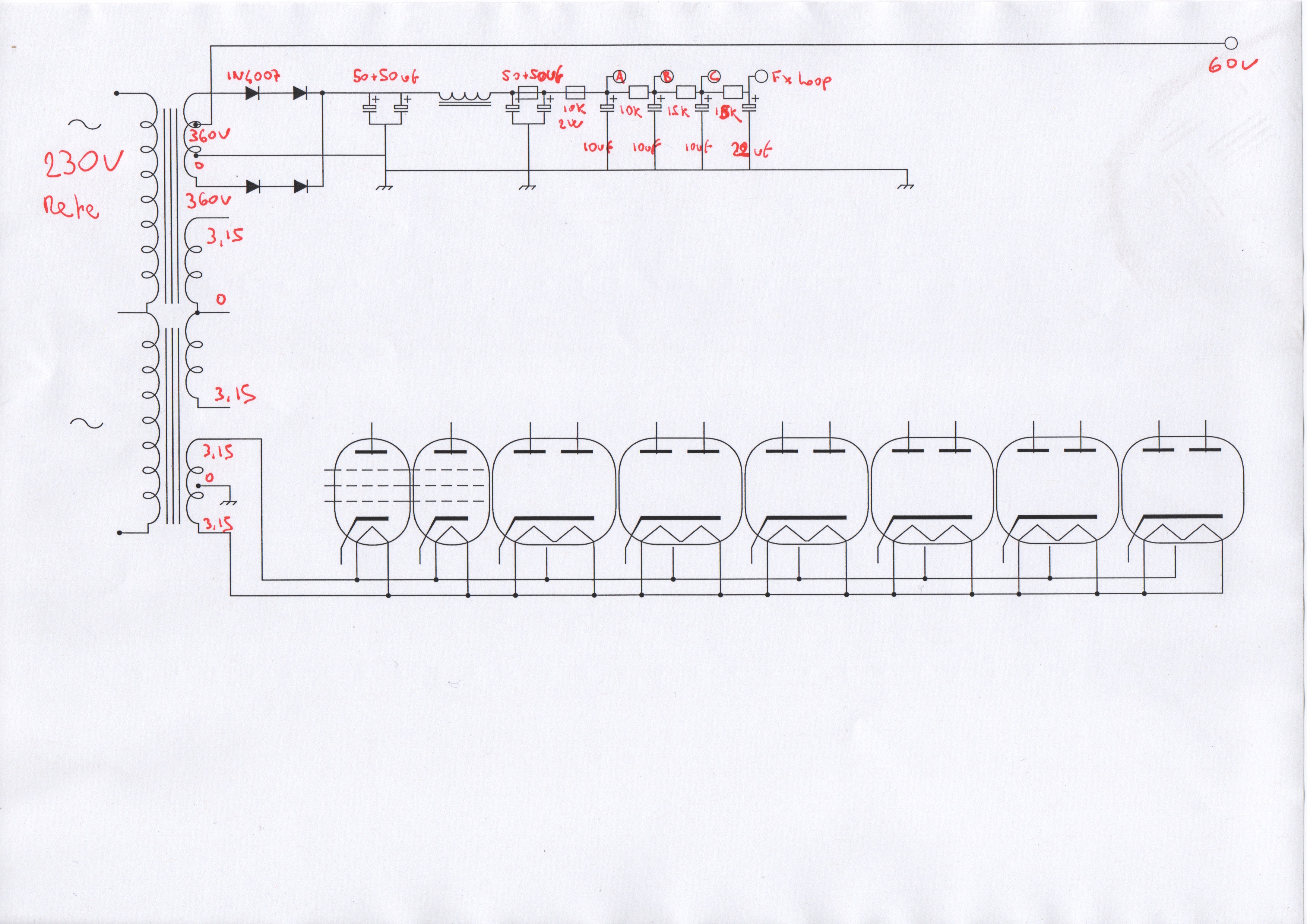

Sono arrivati i trasformatori ho preso un kit dello slo 50 w da inmadout, in questo caso dovrei fare delle modifiche al finale giusto ? più che altro ai cap di filtro , adesso sono configurati come da schema 2204 , nei nuovi trasformatori ho un'anodica di 360-0-360 un'uscita da 60 v per il bias e due rami per i 3,15-0-3,15 3A per gli opto isolatori ecc... che in questo caso per ora non ho utilizzato e uno 3,15-0-3,15 6A per i filamenti
cosa mi conviene fare ? riconfigurare il finale con lo schema dello slo ? mi girano un po' le scatole perché ho fatto già un sacco di fori nello chassis !! e mi rimarrebbero altri due fori dei cap 50+50 allego uno schema giusto della configurazione dei cap e poco altro... sto provando a usare fidocadj ma è la prima volta che lo uso e mi sto un po' incasinando :face_green:
no ho disegnato il circuito bias ma è come il da schema 2204 , mi conviene rifarlo come da slo ? visto che ho un filamento da 60 V ?

Avevo già fatto una pcb del finale e pre dello slo infatti dopo che ho montato i nuovi trasformatori ho pensato di usare questa parte di alimentazione non mi sono fidato a lasciare i 50uF +50uF su un'anodica di 360-0-360 avevo paura che l'isolamento fosse troppo basso ...ora non c'è tutta quella caduta di tensione ma non mi convince al 100%... farò ancora qualche prova e se non me ne esco fuori
così mi sà che smonto tutto mi rifaccio una pcb dello slo oppure ne faccio una simile già con le modifiche che m' interessano, però vorrei fare una pcb unica con un cambio canali già dentro modificare il progetto con tre canali clean crunch e lead , le cose che non posso modificare adesso sono appunto il kit di trasformatori e lo cassis che è quello dello slo a due canali , per il resto devo trovare le info e gli schemi che mi possono essere utili

Alla fine ho rifatto tutto ho tolto la tourret board ed ho fatto una pcb dello slo , ho fatto solo una modifica sulla R14 che da 39k lo abbassata a 10k come suggerito da robi , l'ampli anche se è ancora a cuore aperto sembra suonare bene !! anche se ci sono alcuni problemi !!
Siccome ho montato delle EL34 ho dovuto ridurre la resistenza in serie al trimmer del bias da 56k a 15k se non non riuscivo a regolarlo , per il momento ho bypassato il loop fx , che metterò tra i due master volume e il C17 ,come fx loop ho preso lo schema dell'od3 che ho già inserito nella pcb , per adesso collego una cosa alla volta in modo da non dover lavorare alla ricerca di più errori che già non ne mancano :muro:
Allora il primo problema è con il cambio canali , appena ho acceso l'ampli mi si è cotto il ponte di diodi !! il problema è stato che ho mandato la massa del foot sw allo star ground !! purtroppo avendo diversi collegamenti volanti per facilitare dei collegamenti per le varie prove mi sono confuso e puff !!
Come faccio a provare se gli optoisolatori funzionano ancora ? che tensione devo avere ai capi per farli funzionare correttamente con il foot switch funziona ma mi ritorna il master lead sul clean e LDR1 non manda il pin 7di v2 a massa.
Problema 2 è il pop tremendo che c'e mettendo l'ampli in stand by nei primi ampli che avevo costruito mettevo una resistenza in parallelo all'interruttore ma una volta avevo letto un'articolo che la sconsigliava :hummm_1:
il terzo dubbio è appunto sul loop fx riguarda l'alimentazione , siccome ho levato la 12ax7 dedicata al loop è ho messo il loop del od3 posso prendere l'anodica dallo stesso punto del vecchio loop "C" normalmente prende l'anodica di due 12ax7 lascio comunque il c26 che c'è nello schema del loop od3 ?
inizio a lavorare su queste tre cose e poi vado avanti con gli esperimenti :face_green:

Risolto il problema del cambio canale per adesso ho messo un ponte di diodi di recupero fino a quando arriva il db102 , il problema alla fine era la resistenza da 15k che non toccava bene visto che ho smontato tutta la turret board e recuperato tutti i componenti questa era rimasta un po corta ... ho fatto il tirchio :face_green:
in questo momento ho fatto un pannello provvisorio per il gain del crunch e i comandi clean /crunch bright perché in quella parte vorrei vedere cosa mi può tornare più utile ad esempio eliminare il clean e tenere il crunch o aggiungere un'altro pot per bilanciare clean e crunch tanto per questo ho ancora tempo per decidere
ho due dubbi ora , devo inserire il send return come dicevo ho copiato il send return dell'od3 e l'ho inserito nella pcb , il dubbio è sull'anodica , lo slo prende dal punto C anche la valvola dedicata al send return , quindi io se dallo schema allegato tolgo il c26 e la r49 dovrei essere apposto giusto ?
poi per l'anodica del fender ho bisogno di 300v mi conviene partire sempre dal punto C con una resistenza da 3 W e mettere un cap per l'anodica da 22uf 450v ?

Ho provato a fare come ho descritto nel nell'ultimo messaggio sembra andare anche se le tensioni sono più basse di circa 30V rispetto a quelle dello schema dell'OD3
ho fatto due prove al volo , devo avere qualche problema sul circuito e non mi piace particolarmente questo fx loop in più ho notato che mi ritorna leggermente il canale lead sul clean e non dipende ne dal ldr1 ne dal ldr3 , ho provato a mandare a massa appunto il centrale del master volume e il pin 7 di v2B e non è successo niente per eliminare quel ritorno devo mandare a massa il centrale del gain
nel frattempo controllo se ci sono errori nel fx loop , la cosa buona è che cosi non ho ritorno sul delay quando cambio canale sembra funzionare correttamente !!
