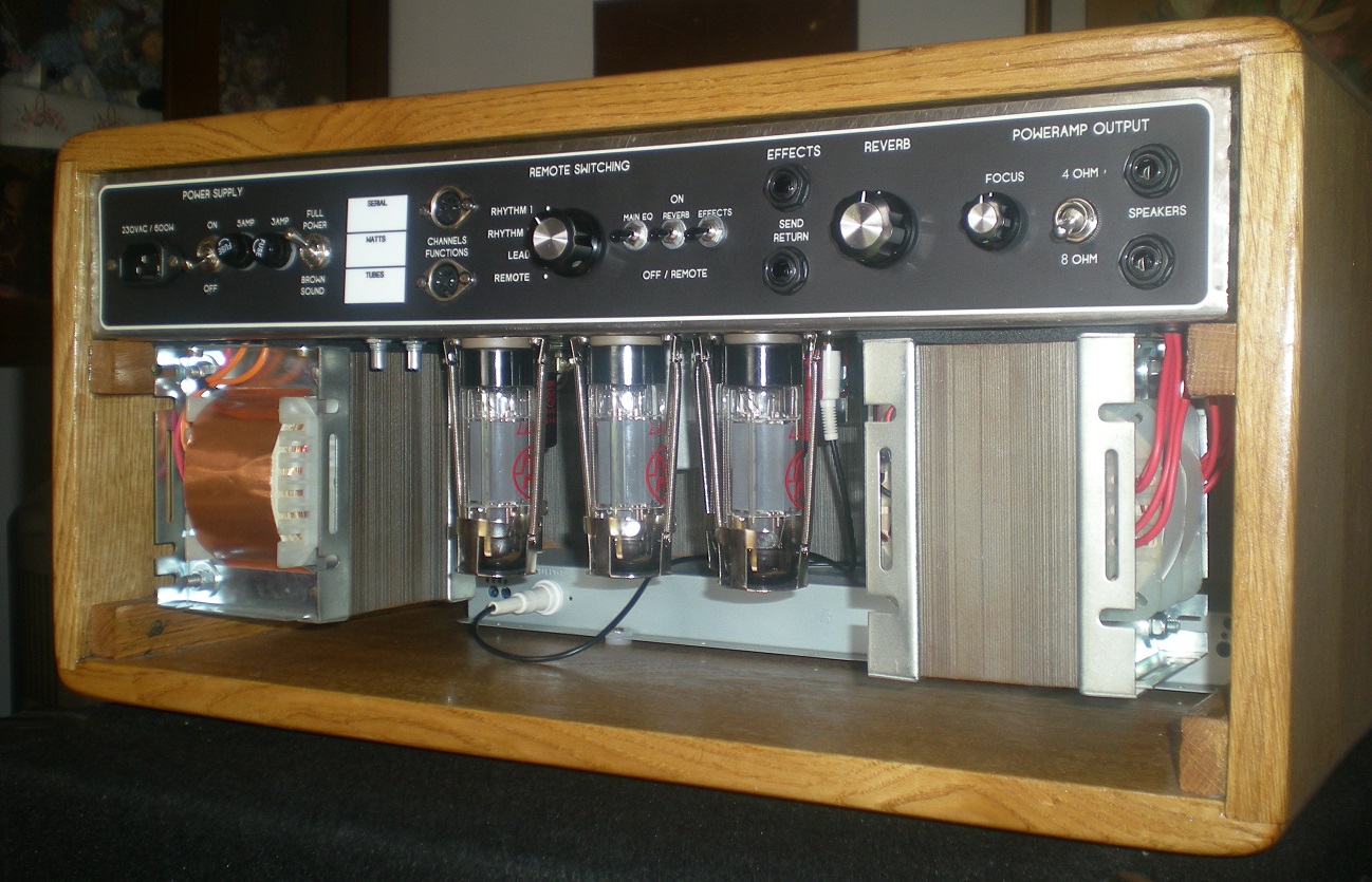

Messaggio da MapleMarco » 24/08/2014, 11:05
magari una manciata di lamierini in più non avrebbero fatto male...assieme ad un paio di spire in più sul primario :hummm_1:
Ma ora scatto un pò di foto, così potete capire che la questione ingombri iniziava già ad essere un problema considerevole!! :face_green:

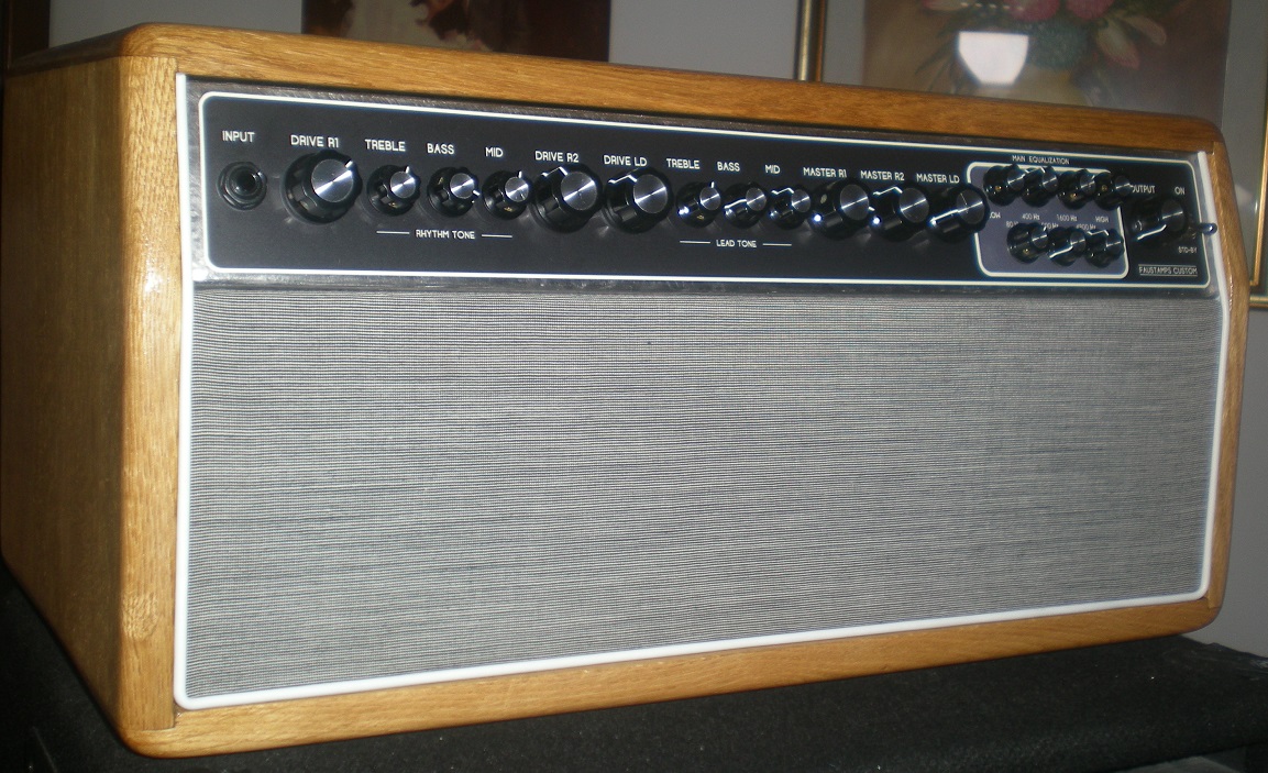

Messaggio da MapleMarco » 27/08/2014, 12:33
ed eccoci! :ok_1:
Messaggi: 9955
Re: Concentrato Mark, in formato Coliseum!
Messaggio da Kagliostro » 27/08/2014, 12:53
Va che bel ! :numb1: :numb1: :numb1:
Davvero Bravo Immagine Immagine
Messaggio da MapleMarco » 27/08/2014, 13:06
dentro è un pò meno ordinata :face_green:
appena mi arriva il filtro EMI, la riapro quindi faccio qualche foto dell'interno!! :)
Messaggio da Da Ros » 27/08/2014, 18:44
:ohhh: ammazza Marco che robetta...
Senti ma il TA non interferisce con il reverbero così vicino?
Hai provato a tirarlo a palla per vedere se ti stacca i quadri dai muri? :face_green: :face_green:

Messaggio da MapleMarco » 27/08/2014, 20:35
Per K:
non credo che quest amp sia abbastanza degno per una capsula del tempo :D anche se l'idea è davvero geniale!
Per Da Ros
il riverbero è silenziosissimo, non disturba la parte "suonata" e si "sfoga" sostanzialmente negli stoppati o nelle pause...insomma...sembra proprio una fender!!! Mi ha stupito per essere fatto da una sola 12ax7!!
Per il volume...devo ancora tirarla.....sembra promettere bene, e spero proprio che sappia fungere anche da demolitore :D
Per tutti i complimenti invece, un grazie generalizzato!!!
Siccome tutto il materiale è abbastanza confuso in vari topic nel forum, se qualcuno è interessato non si faccia scupoli!!
come al solito sono disponibilissimo a condividere qualunque cosa!!!
