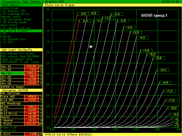

La questione delle due ECC88 mi ha fatto fare qualche ricerca ed ho trovato le 6N24P. Sono delle ECC88 con un pinout diverso, il che é ininfluente per i cablaggi su zoccolo.
https://klausmobile.narod.ru/testerfiles/6n24p.htm

Non sapevo delle 6N24P (che vengono di solito equiparate alle ECC89), è una valvola poco richiesta e dal prezzo più che popolare
https://tubes-store.com/advanced_search ... ords=6n24p
Un po' mi par strano, comunque ...... se effettivamente è papabile come valvola bisognerà procurarsene un po' (a quei prezzi poi .....)

Re: Dumble SE con GU50 (???)
Allargati come più ti garba Franco!
Sì, pare strano, ma Wavebourn ha postato questo thread lunedì:

Per facilitare la lettura ho tradotto in italiano il testo del primo link
**Klausmobile - File di Test dei Tubi**
**Kaluga, 03/1975** - Questo doppio triodo è molto simile al 6N23P (ECC88) per aspetto e risultati di test, ma è cablato diversamente, con ciascuna metà asimmetrica. Dei quattro tubi degli anni 1970-80 che ho testato oggi, due presentano metà quasi identiche, come presumo debbano essere. Come per il 6N23P, ci sono due versioni: 'closed plate' (anni '70) e 'open plate' (anni '80), quest'ultima con una lamella di 'schermo' metallico. Come per il 6N23P, i numeri nel mio databook sembrano errati: il punto specificato di 90V/15mA non può essere raggiunto a una polarizzazione di -9V, ma solo a circa -1V, troppo alto per un'applicazione pratica. Il tubo non ha mostrato alcuna tendenza all'oscillazione, cosa strana dato che il sito di Franz Hamberger lo definisce un 'Amplificatore a Cascode RF'; inoltre, un 6N23P simile tende a oscillare facilmente.
**Specifiche standard per ogni triodo**
| Parametro | Massimo | Punto operativo | Misurato sul tubo del 03/1975 |
| Ua, V | +300 | 90 | 143 |
| Ug, V | -100 | -9,0 | -3,0 |
| Ia, mA | 20 catodo | 15 | 10 |
| Pa, W | 1,8 | 1,35 | 1,4 |
| Gm, mA/V | - | 12,5 | 9 |
| Rp, kOhm | - | 2,8 | 3,9 |
| Mu, V/V | - | 34 | 34 |
Guardando le curve, si nota che 15mA/100V (Ug=1V) è troppo vicino alla zona di corrente di griglia per essere pratico.
1. Curva a Uheater normale, piena potenza operativa.
2. Vista ravvicinata del punto operativo specificato (Uheater normale). Ovviamente, la polarizzazione deve essere abbassata (asterisco verde) intorno a -3V, raggiungendo un punto di placca di 150V/10mA. Tuttavia, il tubo non sembra abbastanza lineare per uno stadio di linea.
3. Misurazioni di Gm.
**Legenda:** Curve bianche: Ig<5uA; Gialle: 5<Ig<20uA; Rosse: 20<Ig<300uA. Le misurazioni terminano a Ig>300uA.
**Home English - Home Russian - Elenco Tubi Inglese - Elenco Tubi Russo - Mail (c) klausmobile 2001**
**Ospitato da uCoz**

Ho letto e vista la semplicità del testo non mi pare serva riproporre una traduzione
Che dire, una nuova valvola su cui sperimentare
Per adesso so che Domenico, dopo aver inavvertitamente (e dolorosamente) fritto le sue ECC88, ha ordinato delle 6N23P che gli arriveranno tra un po', spero che diano i risultati sperati, visto che di 6N23P qualcuna ne ho.già e non dovrei ordinare niente (in stock ho 6N2P - 6N23P - GU50), ma vedremo
Stante che fino ad adesso le 6N23P sono andate per la maggiore sono fiducioso che riusciremo ad ottenerne lo sperato
