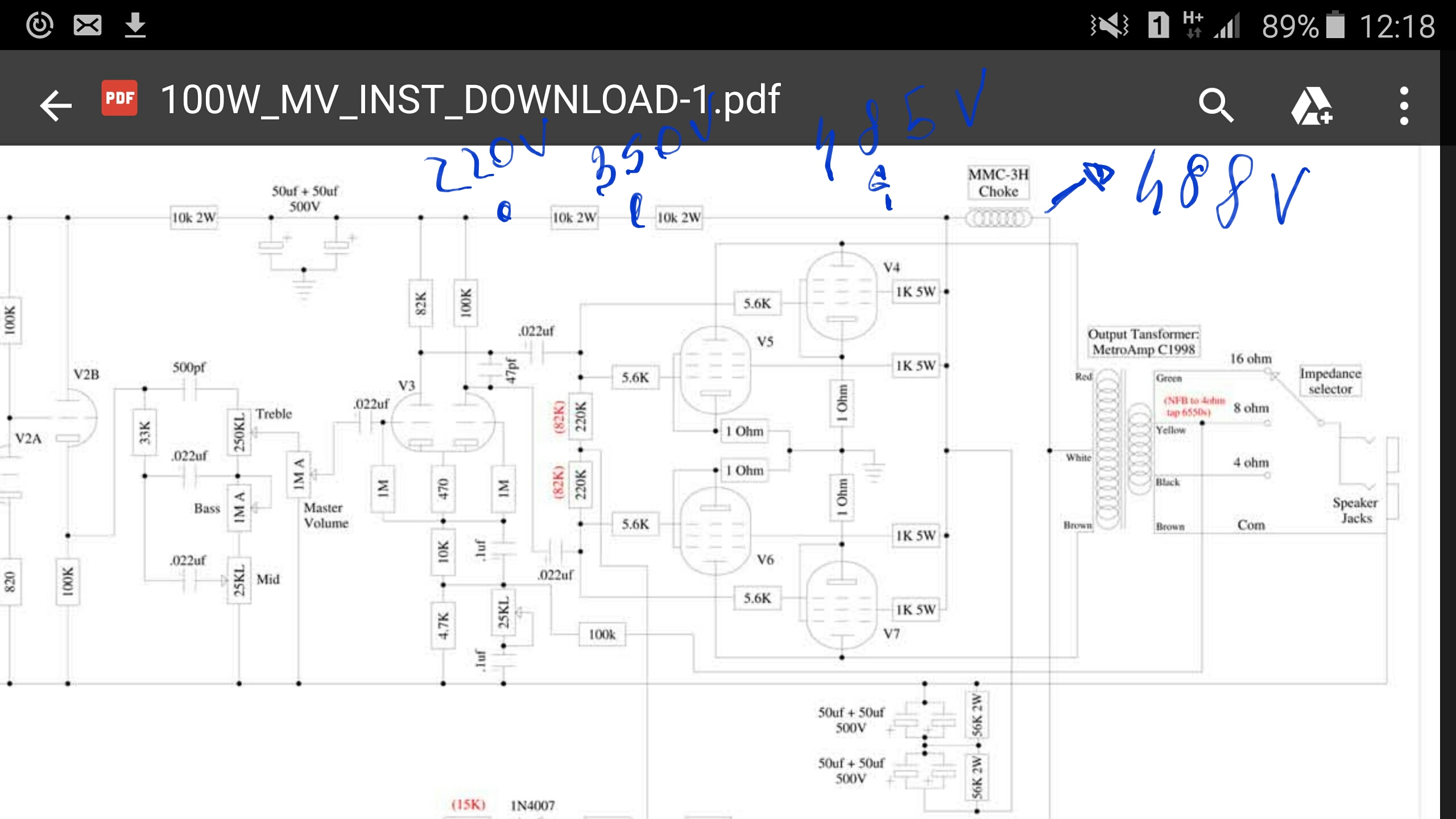

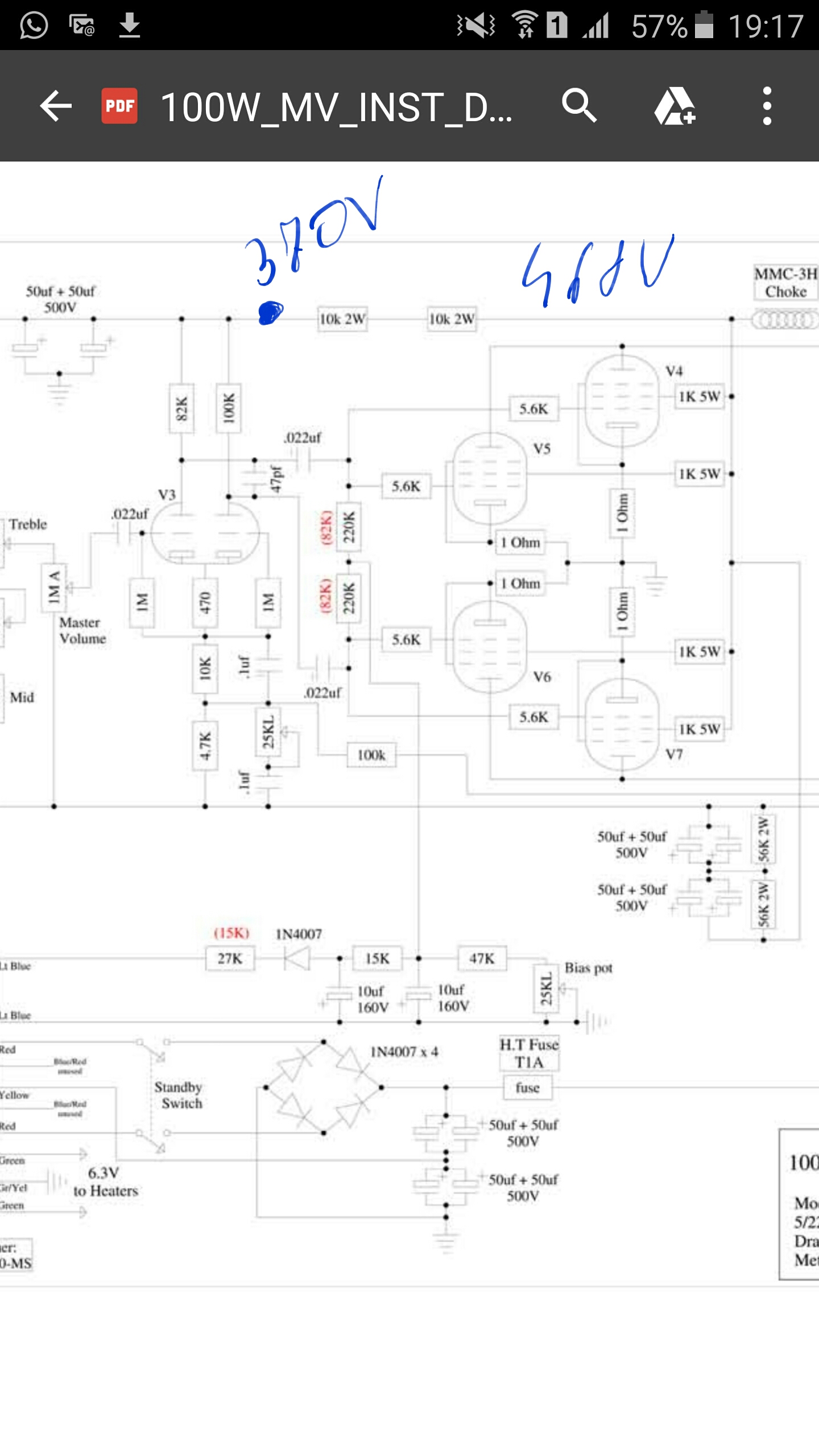

Allora ho attaccato l'ampli ad presa stabilizzata a 230v. Ho anche rifatto tutto il sistema di masse, cambiato qualche componente fisicamente nn perfetto e rifatto tutte le saldature.. non ho ancora visto se funziona perche ho qualche problema sui voltaggi...subito dopo l'induttanza ho 468v e sono ok. Dopo la prima coppia di resistenze da 10k ho 370v invece di 330v. Ho cambiato 4 resistenze ma no ne vengo a capo . Che puo essere? Tutte le resistenze da 10k che ho provato sono 9.98k quindi abbastanza precise.
giordydiver
Messaggi: 278
Re: problemi su jcm800...di tutto e di piu
Messaggio da giordydiver » 11/02/2016, 13:27
Ragazzi altra giornata senza risultati..resistenze cambiate una marea di volte cosi come gli elettrolitici del bias e le resistenze sulle griglie delle finali e valvole del pre nuove. Masse tutte controllate e indovinate? Tensione bassissima! Vi metto lo schema con le tensioni punto per punto

Allora sono riuscito a risolvere i problemi sull'anodica,era un cavo con la guaina rovinata che toccava su una torretta,quindi almeno uno è risolto...mettendo in stanby nessun rumore o problema, appena metto su on invece ho un fortissimo hum di fondo anche con tutti i potenziomentri a 0. Anche il bias è completamente sballato una si mantiene sul valore corretto, le altre sono bassissime.. che dite? Ho fatto fuori tutte le valvole o il TU?
