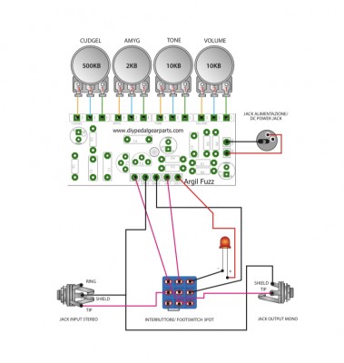

Salve a tutti, innanzi tutto mi presento, sono Cristiano.
Sto costruendo un paio di pedali con kit, acquistati su internet.
ne ho costruiti un paio, tra cui un Fuzz (argyl fuzz) e un altro Muff Ram's.

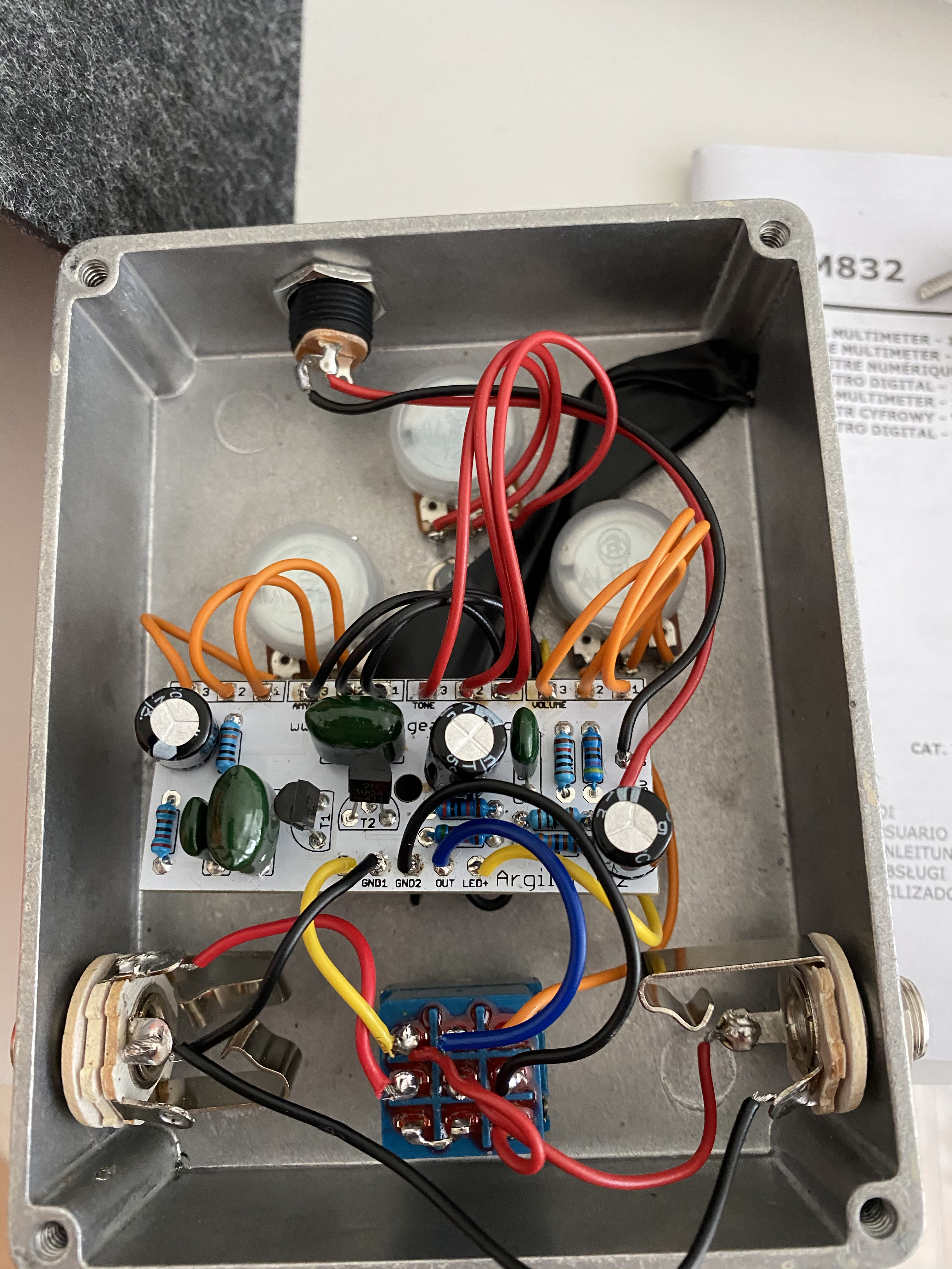

Entrambi hanno un problema. Ronzano quando li accendo. Per il resto funzionano. Se tocco vai punti del case o del jack il ronzio diminuisce. Se tocco il Pin del jack di entrata aumenta.
Ho controllato tutte le saldature e credo che siano ben fatte...non capisco perché questo succeda.. sembra un problema di massa..ma non essendo un esperto (o meglio, sono un principiante TOTALE) chiedo aiuto a voi....HELP!
Come si allegano le Immagini ? :)

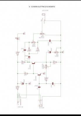

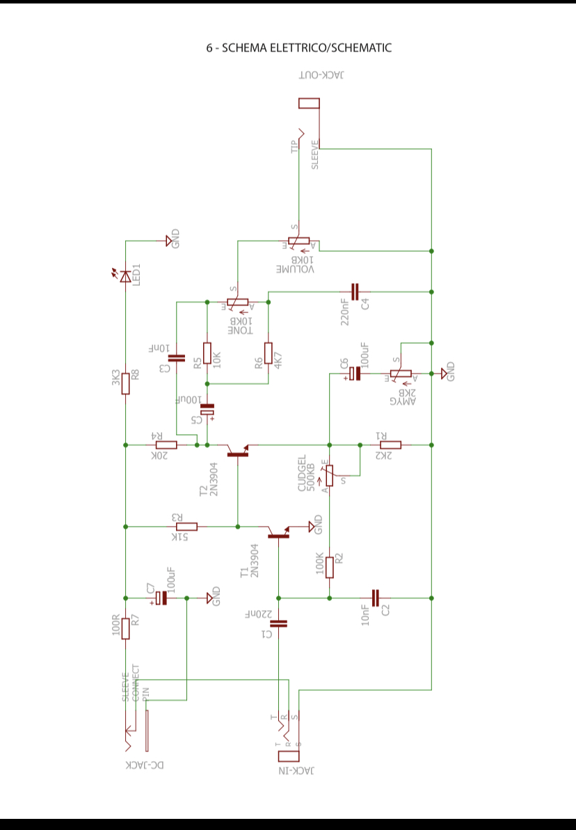

Ecco Gli schemi! Scusate il casino

grazie per la completezza di informazioni che hai fornito.
Prova la resistenza fra la massa della pcb e la massa dello chassis del pedalino.
Potrebbe essere che non sia correttamente a massa.

Ciao, esattamente con un tester impostato su Ohm e metti un puntale sulla carcassa del pedalino e l’altro su un punto a massa della pcb, e riporti il risultato sul forum.

Allora, con la scala a 200ohm mi dà un valore di 00.3
Che vor di’? :Gra_1:
Messaggi: 9848
Re: Ronzio Argyl Fuzz Aiuto per favore!
Messaggio da robi » 19/04/2020, 12:02
Che il circuito è a massa correttamente.

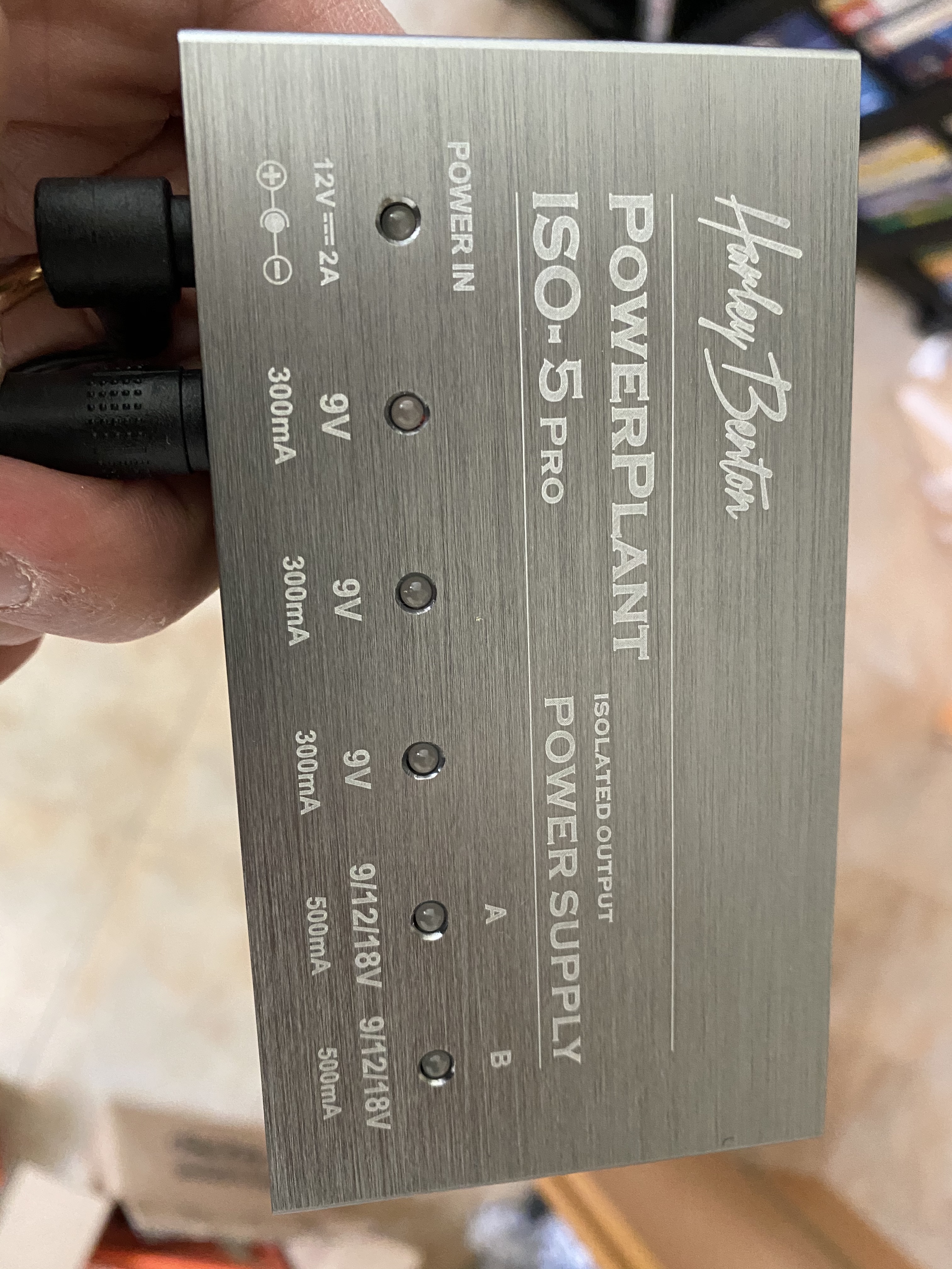

Alimentatore stabilizzato.. fatto apposta per i pedali. Penso che non sia quello il problema.. anche un altro pedale il Muff ha l’identico problema e lo fa anche a batteria.
Cosa altro potrei provare? Posto la foto delle saldature? Le ho dovute rifare quindi la pcb è un po’ sporca...

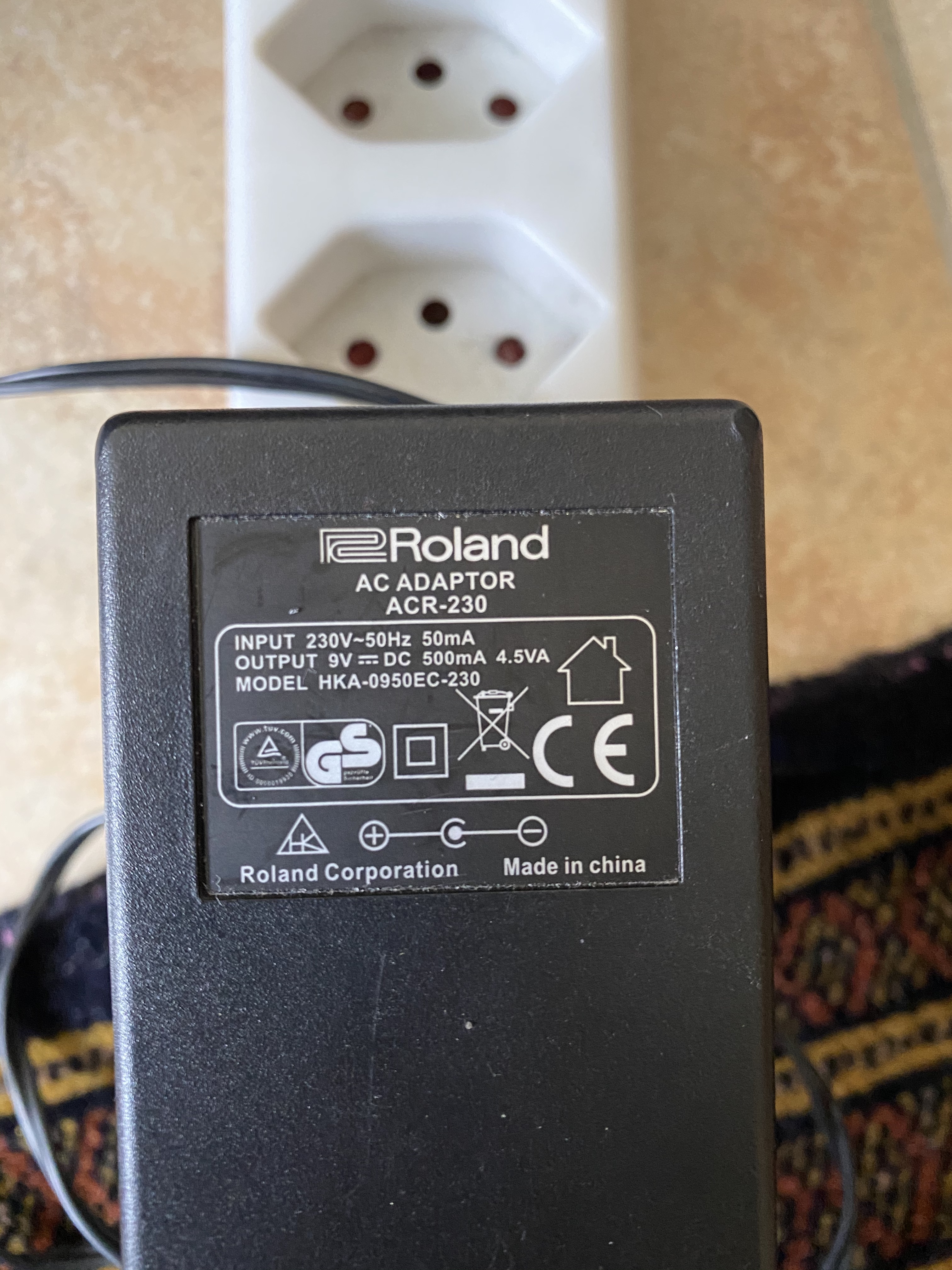

Robi ti rendi conto che hai ragione? L’alimentatore ronzava...! Ma come è possibile? Appena comprato... fatto apposta per le pedaliere. Se attacco un normale alimentatore fa molto meno rumore.. però lo fa.
Cristianopoli
Messaggi: 40
Iscritto il: 18/04/2020, 19:37
Messaggio da Cristianopoli » 19/04/2020, 13:08

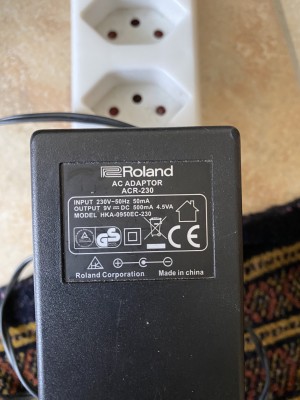

Allora con l'alimentatore della Roland tutto ok. Con quello "specifico per i pedali" ronza.... perché secondo voi=?

A questo punto o restituisci l’alimentatore in garanzia, o apri in altro thread e vediamo di mettere a posto l’alimentatore.

Approfitto della tua gentilezza. Allora, ho passato l'ultima ora a testare tutto.
Ho scoperto che con l'alimentatore del Roland tutto ronza meno (molto meno ma un po' si sente)
Con gli altri alimentatori, tutti, il ronzio c'è anche nell'amplificatore da solo, senza pedale. Strano no?
La mia domanda è:
non è che è un problema di messa a terra dell'impianto elettrico? potrebbe essere o è una castroneria?
Perché mi sembra statisticamente strano che alimentatori di buona qualità facciano ronzare anche l'amplificatore...
