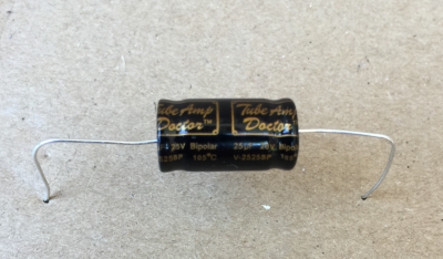

Scusate per la domanda un pò da dilettante, ma come faccio ha capire, quale è il più e il meno? Visto che sul cilindro non c'è scritto niente. Grazie mille.
Re: Riconoscere la polarità.
Messaggio da Kagliostro » 17/07/2020, 17:50
A vederlo è un elettrolitico non polarizzato
nel qual caso non ha un positivo ed un negativo
semplicemente lo colleghi come capita
p.s.: c'è anche scritto Bipolar

Quindi, se nel progetto, mi indica la polarità, vuol dire che ho sbagliato componente?

Hai ragione, non l'avevo visto. :muro:

Dovrei metterlo dove è indicato (sullo schema) dalle frecce. Secondo te, va bene anche se non ha una indicazione di polarità? Il suo valore è 25uf 25v.

Messaggio da Kagliostro » 18/07/2020, 0:59
Va bene ugualmente
