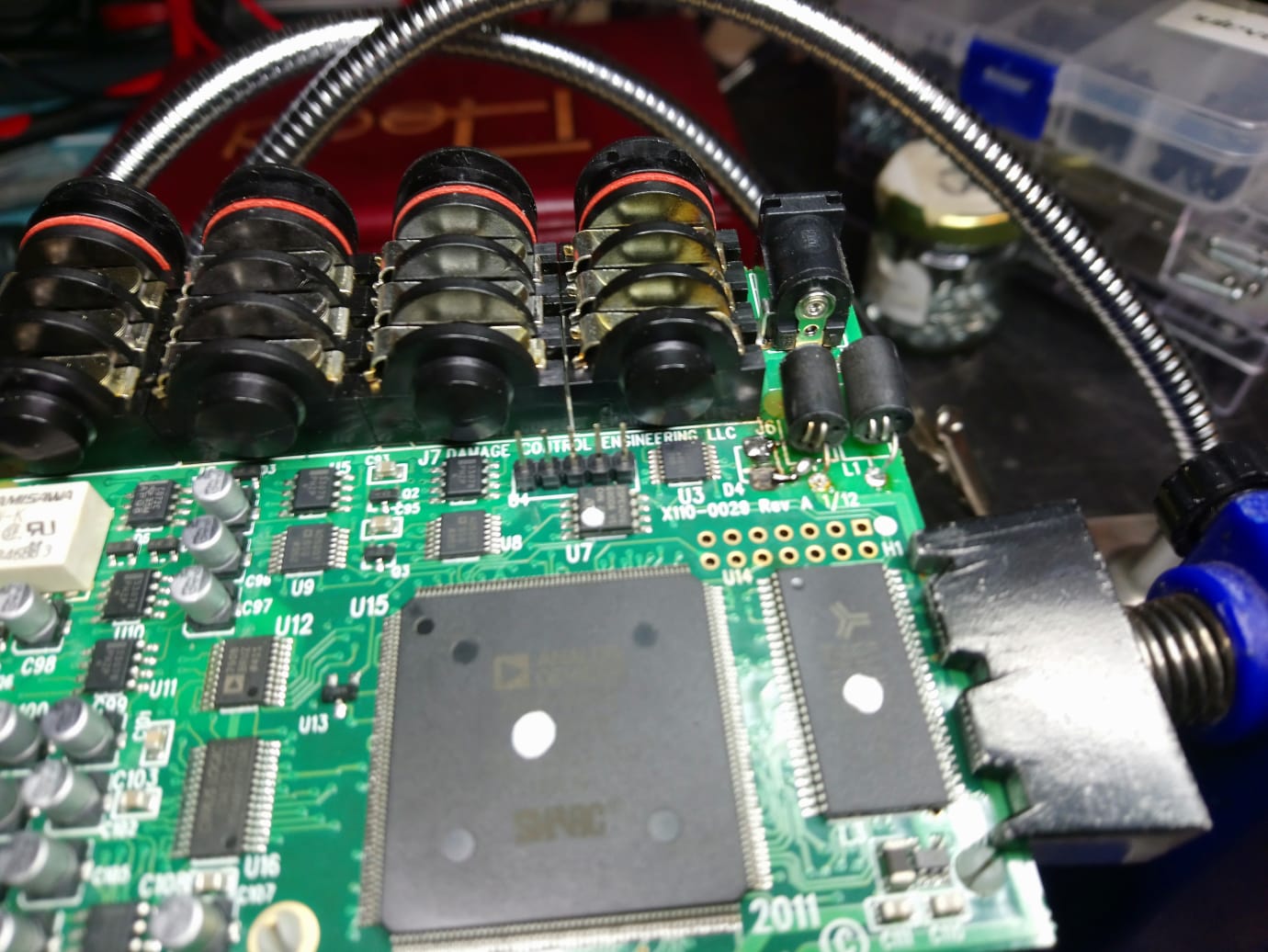

Salve ragazzi,
ho qui da me il pedale in oggetto con qualche elemento bruciato sull'alimentazione (purtroppo tutto smd e non si capisce che diavolo era)..non riesco a trovare nè schemi, nè informazioni in giro...qualcuno può darmi una mano? magari anche solo smontando il proprio.. :face_green:

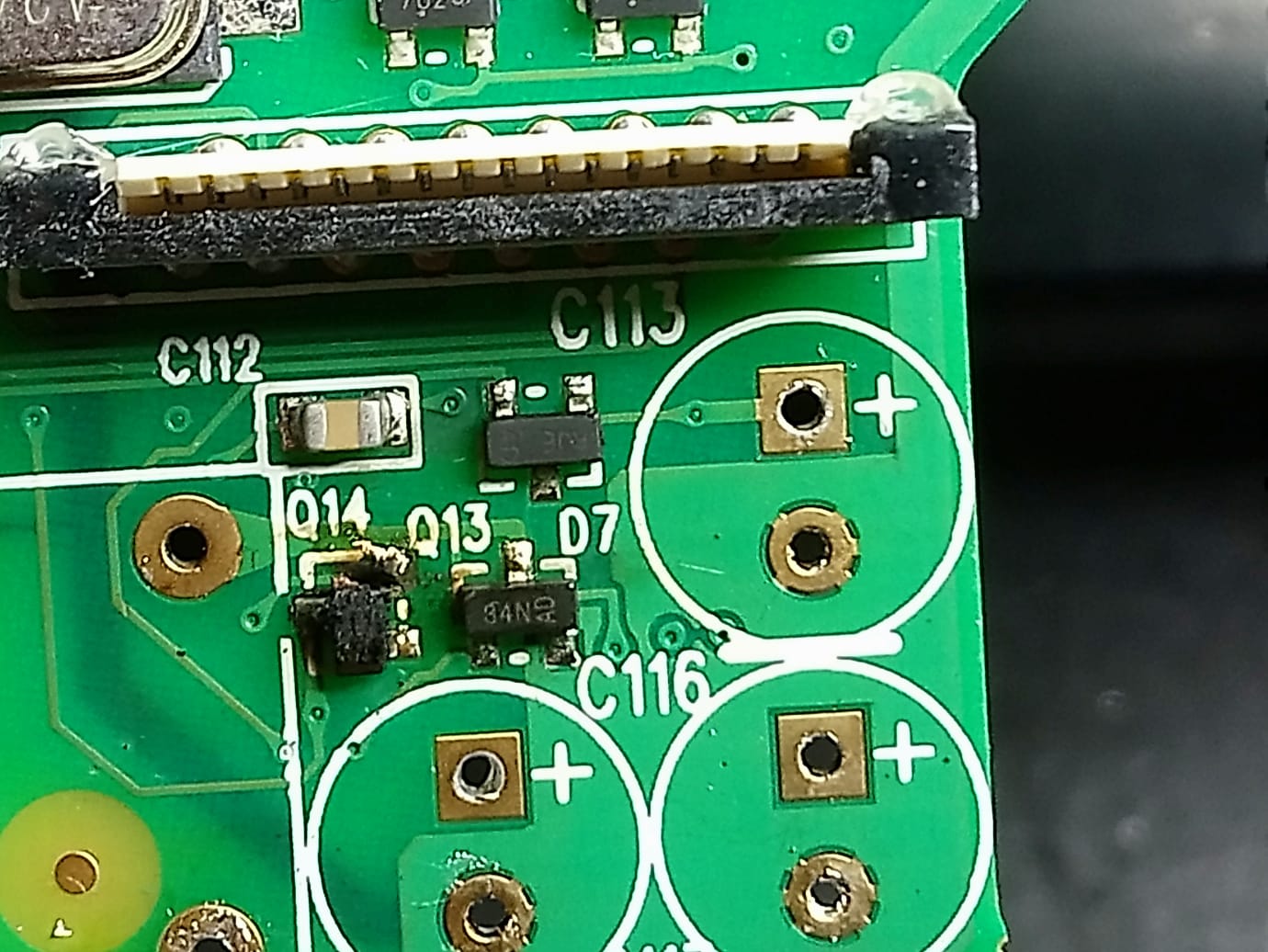

hai ragione, ma infatti io già ero andato avanti per la mia strada, che è la seguente...
foto A in alto a dx...prima di tutto è saltato in ingresso il diodo contro l'inversione di polarità..penso che lo sostituirò con un classico 1n400x perchè devo ovviare al fatto che le piazzole siano andate completamente perse

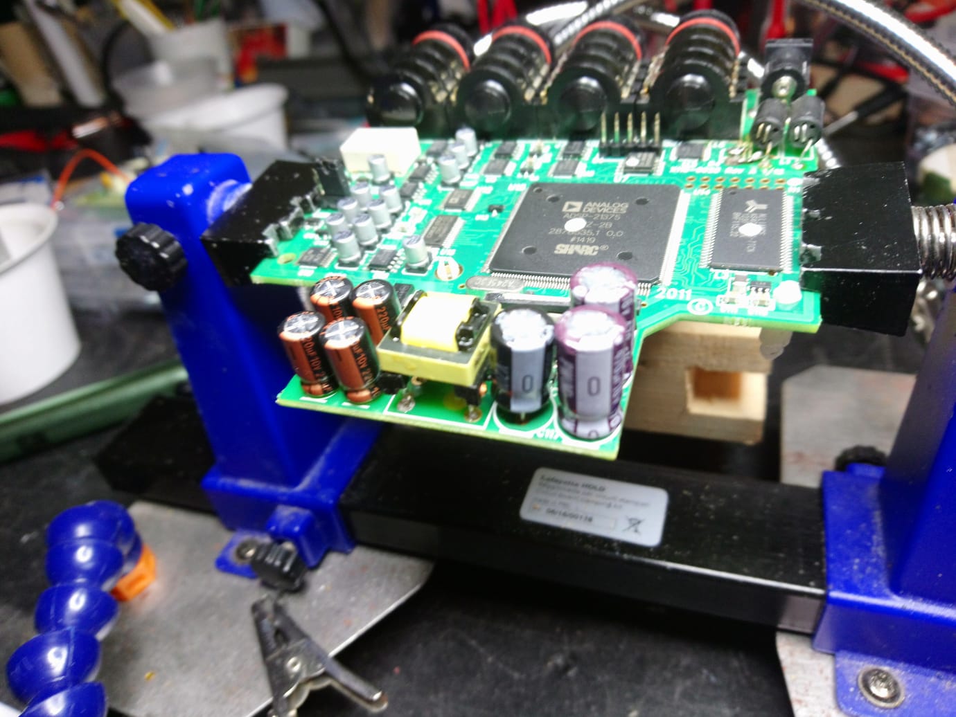

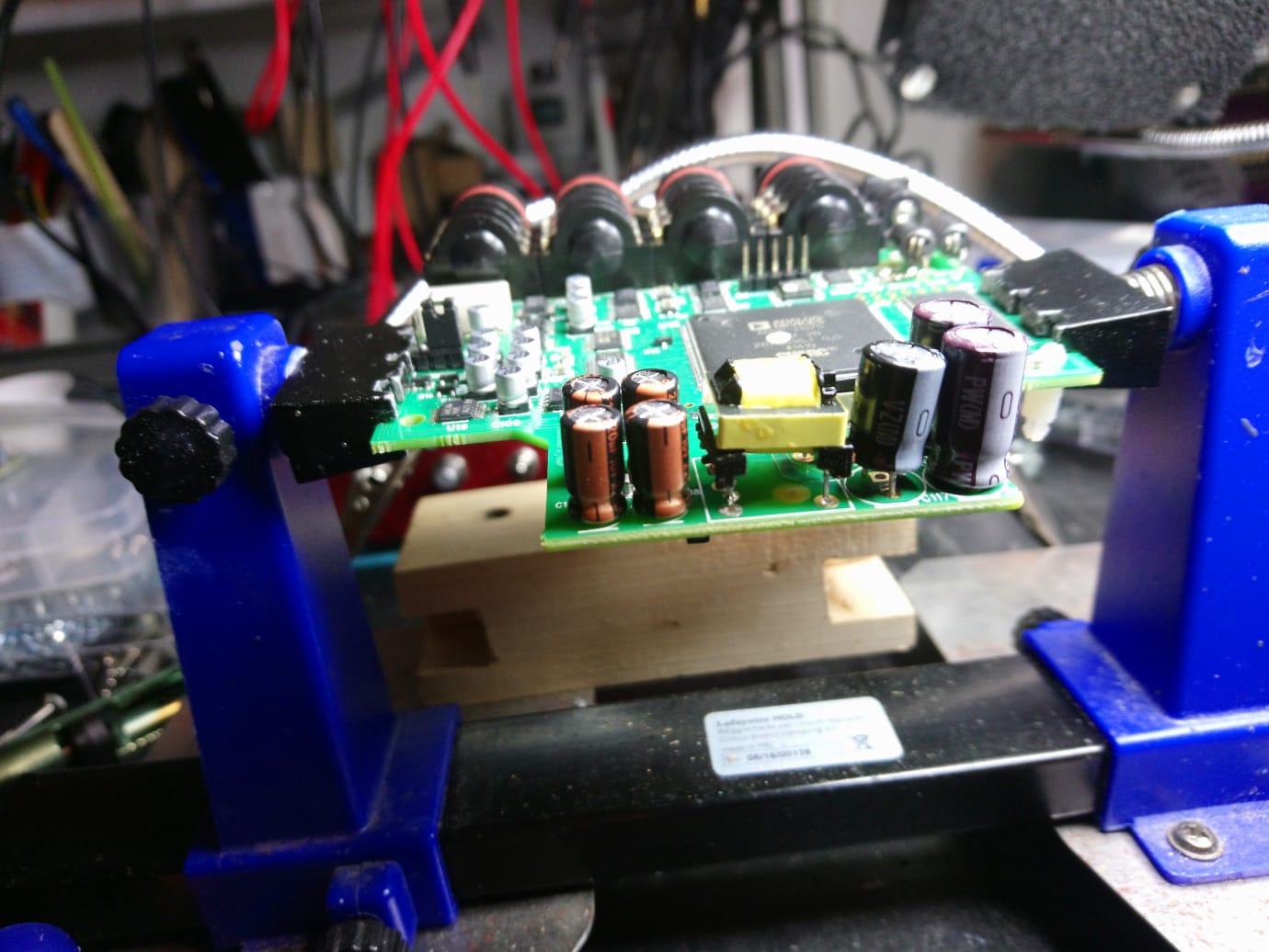

foto B e C in basso alla pcb..abbiamo la zona dove immediatamente va la corrente in ingresso..stiamo parlando (penso) di un alimentatore switching governato da un NCP1579 (saldato sull'altra faccia della pcb)..come da datasheet il componente ha una coppia di mosfet su TG BG..questi mosfet si vedono nella foto D, uno sembra salvo, l'altro è andato..a questo punto penso di sostituire sicuramente q14 mettendo un 34N (che non riesco a trovare tanto facilmente) e poi, rimonto tutto (trafo SMPS, condensatori, etc)...se non dovesse funzionare provo a cambiare anche l'NPC e altro lì intorno..che dite?

...per completezza, sull'altra faccia della pcb ci sono (relativamente a questa porzione di circutito) l'NPC, i diodi Schottky per raddrizzare l'uscita del trafo e poi altri condensatori di livellamento..per questo la mia supposizione quasi certa del trasformatore switching interno

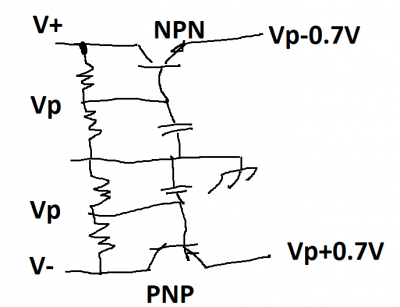

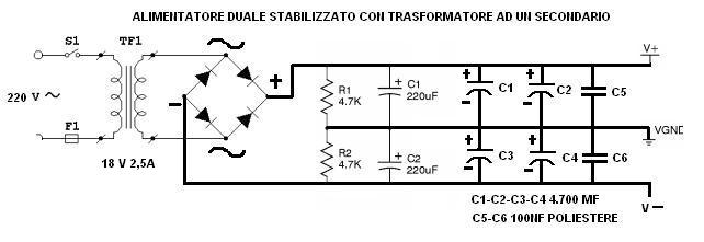

provato ma, visto che stava accadendo qualcosa di strano, mi sono fermato.. non avendo un alimentatore di 6v con presa centrale ho realizzato al volo un alimentatore duale fittizio come quello in figura..ma evidentemente ho i due rami del circuito che assorbono in modo diverso e non era la soluzione giusta.. ho attaccato i fili positivo, negativo e massa e, ho aumentato il mio alimentatore in ingresso fino a 8v, dopodiché mi sono fermato perchè avevo praticamente quasi 6v sul ramo negativo e 2v sul positivo del circuito.. diversamente però non ho modo di fare la prova..

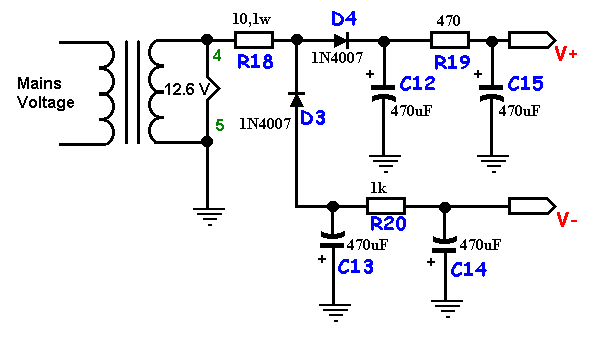

Comunque una alimentazione duale la puoi fare rettificando a singola semionda un capo del trasformatore e usando l'altra come massa, come si fa nel tube driver.

penso e spero di non aver fritto nulla anche perchè avevo l'alimentatore bloccato a pochissima corrente..come schema intendi questo?
giusto per capire...perchè l'uno si e l'altro no?

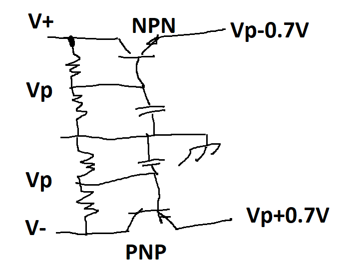

Metti un trasistor con un partitore resistivo sulla base ed ottieni qualsiasi tensione maggiore di 0.7V.
Se poi vuoi sboroneggiare aggiungi anche un condensatore in uscita per livellare ulteriormente la tensione.
Le resistenze devono permettere il passaggio della corrente di base senza alterare troppo la tensione del partitore, sulla decina di kohm te la cavi.
