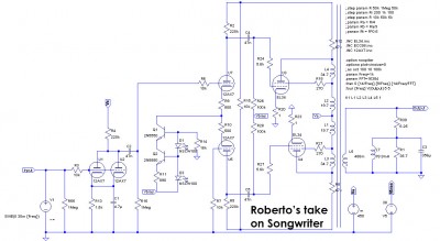

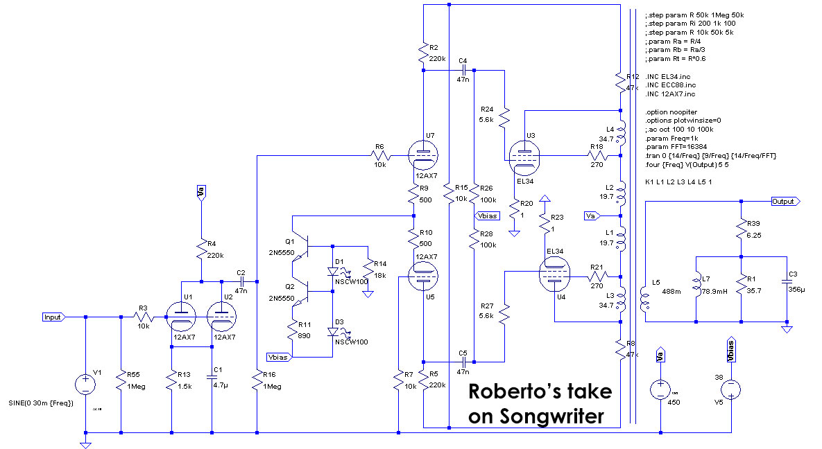

partendo dall'idea del Trainwreck Songwriter ho buttato giù questo schema per un finale con EL34 ed la configurazione del finale tale che suoni "da triodo". Non tenete conto del fatto che non c'è l'equalizzatore, quello lo aggiungerò dopo. Mi premeva verificare che con 30 mVp in ingresso sia possibile raggiungere piena potenza con un solo stadio. L'equalizzatore sarà in stile Songwriter, quindi un controllo bassi ed un bright sul volume: efficace senza togliere troppo segnale.
Ho considerato 7 kOhm Raa e 450 V di anodica con fixed bias (da verificare, mi piacerebbe avere cathode bias su quest'ampli).
In realtà sarebbe poi anche possibile usarlo con 3.5 kOhm di Raa, rimaniamo sotto la curva di massima dissipazione (considerando che è un classe AB).
Questo è un sample dall'ampli originale: https://www.youtube.com/watch?v=3sxgE1ocYTM
In questo caso suonerà come se avesse un finale a triodo, pur avendo una quarantina di Watt.

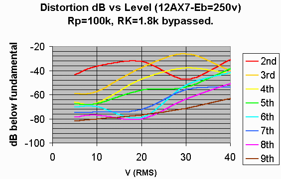

Ciao Robi. Ho notato che hai messo un primo stadio con 2 triodi in parallelo. Mi piacerebbe comprendere se questa scelta è motivata dal fatto che hai molto meno rumore in ingresso e al tempo stesso più gain oppure se c'è un altro motivo.
Personalmente ho provato la configurazione del doppio triodo in parallelo ad inizio preamp. L'ho poi modificata facendo tornare i 2 triodi indipendenti. Troppa perdita di alte per me ad inizio preamp. Le capacità parassite in ingresso erano doppie.
Un'altra domanda che vorrei farti è il perchè vuoi dargli soltanto 30mVp in ingresso?

il primo stadio di guadagno è ciò che è stato preso dal Trainwreck Songwriter, insieme col concetto generale.

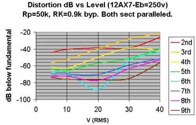

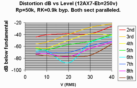

La scelta è dovuta alla semplicità circuitale ed al diverso timbro di due stadi messi in parallelo (vedi allegati).
Non ho "scelto" di avere solo 30 mVp in ingresso, ma volevo verificare che anche con un segnale così basso fosse possibile raggiungere la piena potenza, cioè che il singolo stadio di guadagno fosse sufficiente a garantire la corretta amplificazione.

I grafici confermano i vantaggi di avere uno stadio formato da 2 triodi in parallelo. Io provai a replicare il primo stadio della "spitfire". Ma non mi piaceva. Ma quí si parla di un finale, quindi i presupposti ci stanno tutti.

no, non è un finale, è un ampli completo. Ho solo detto che non ho simulato l'equalizzatore per ora.
