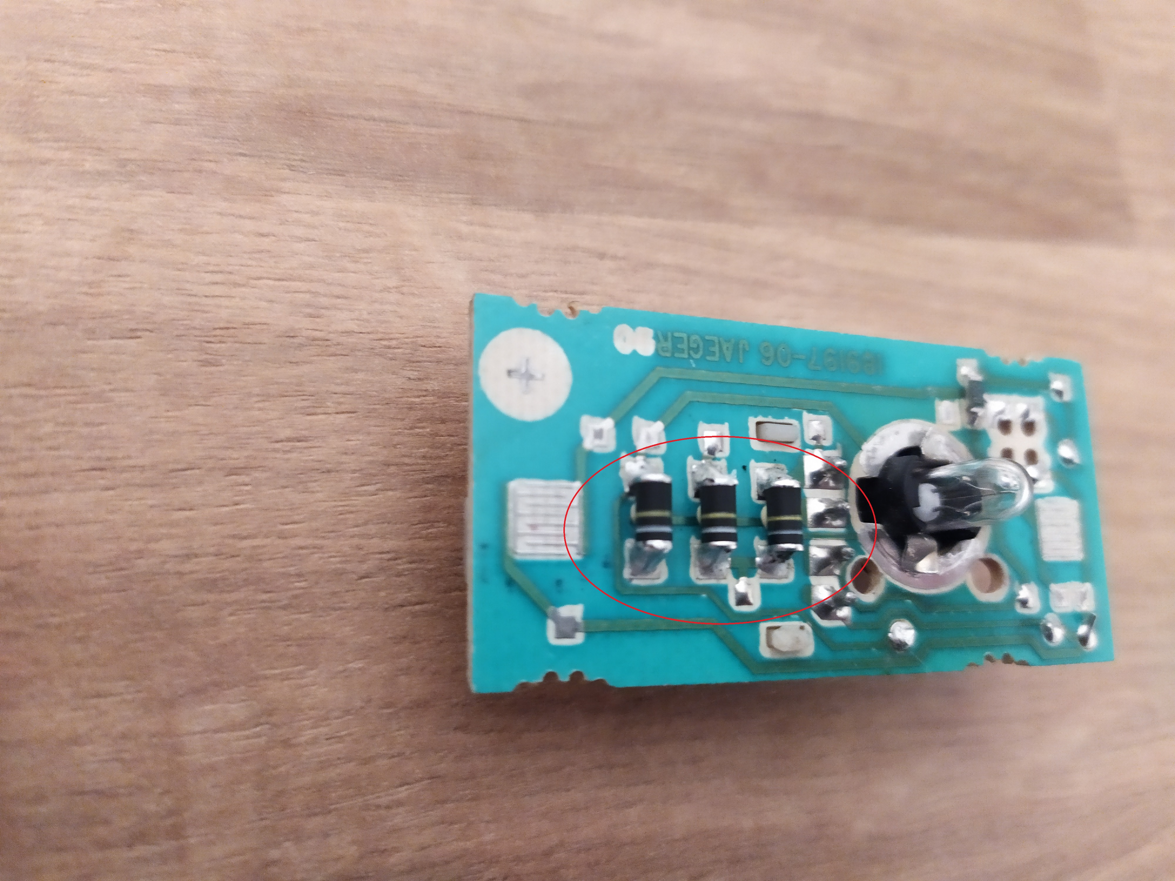

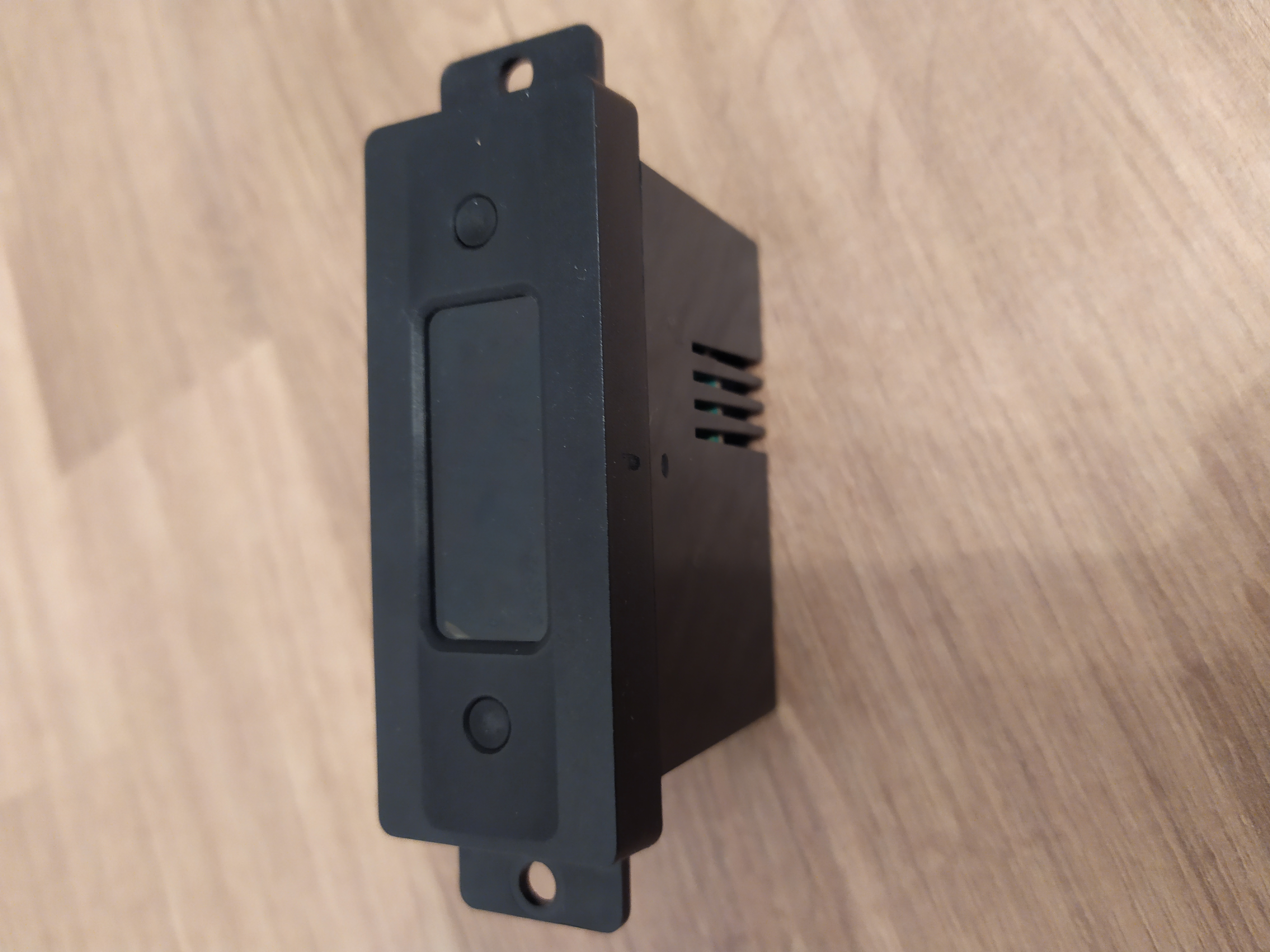

Nello specifico mi ritrovo un orologio di una Fiat anni 90 quelli a 7 segmenti per capirci.
Questo orologio in se sembrerebbe funzionare nel senso che i segmenti si vedono tutti; ma ha un paio di problemi:
Il primo è la retroilluminazione che non funziona, o meglio ha una lampadina T5 a 12V la quale collegata direttamente i 12v funziona, ma inserita sul circuito non si accende. Il circuito è di per se banale, ma ci sono 3 componenti (cerchiati in rosso in foto) che non riesco proprio a capire cosa possano essere. (tra l'altro scaldano una volta alimentati)
Il secondo problema invece è che in numeri sul display si vedono pochissimo, solo in controluce, ma questo potrebbe dipendere anche solo dalla retroilluminazione che non va.
Eventualmente quest'ultimo difetto lo vedrei in seguito una volta sistemata la retroilluminazione.

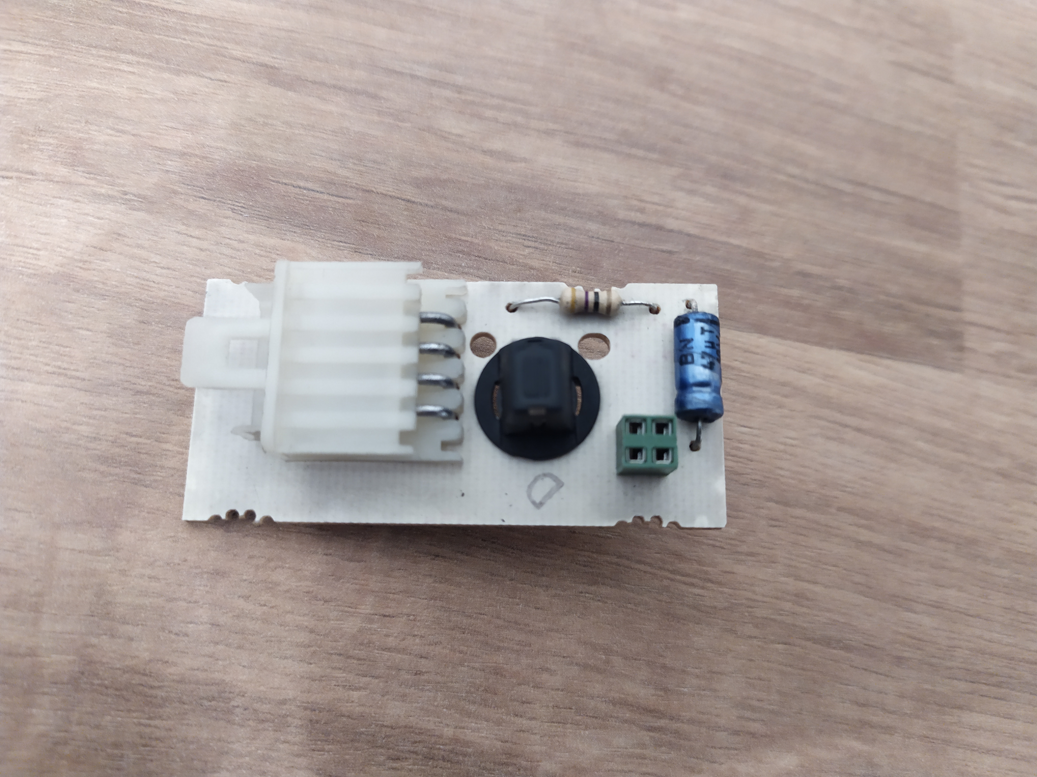

Posto intanto qualche foto della prima parte del circuito..
Grazie a tutti
Messaggi: 2086
Re: Componenti sconosciuti
Messaggio da Vicus » 15/10/2021, 14:31
Ad una prima occhiata sono resistenze. Da dove entra la 12V? Riesci a misurare la tensione sulla lampadina e sulle tre resistenze?

Credo che se fossero resistenze Stefano le avrebbe già identificate visto che anche se manca da un po' dal forum è abbastanza esperto, certo l'aspetto della resistenza ce l'hanno, a me è capitato, tempo fa, qualcosa di simile e quelle, a dispetto dell'aspetto, erano impedenze, queste chissà che sono ......
