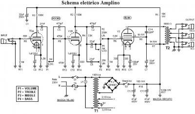

Buona sera a tutti,
mi è venuto in mente di utilizzare uno schema pubblicato in rete da Luciano Loria del suo "Amplino", un piccolo valvolare single-ended da 5 watt per chitarra, per realizzare un doppio amplificatore HiFi a cui collegare anche il mio giradischi e godermi i miei vinili come si deve :love_1: ....
Devo ovviamente modificare lo schema e vi chiedo un consiglio, un aiuto su cosa fare per poterlo realizzare ed ottenere un buon risultato.
Ringrazio in anticipo chiunque decida di dedicarmi del tempo e la sua pazienza :Gra_1:
(Schema in allegato)

Ciao, che casse hai, con che efficienza e che ambiente di ascolto utilizzi?

Ho una coppia di Indiana Line mod. Arbour 5.30 da 120w e 8 ohm di impedenza, l'ambiente è il mio studio che fondamentalmente è una stanza quadrata

Di che dimensioni?
Che efficienza in dB/Wm hanno le tue casse?
Messaggi: 9743
Re: Modifica per piccolo valvolare
Messaggio da robi » 09/05/2025, 21:55
Se sono queste: https://www.tnt-audio.com/casse/arbour530_540.html
Ti consiglierei qualche watt in più, diciamo meglio un SE da una quindicina di Watt.

Messaggio da Bender » 09/05/2025, 22:26
robi ha scritto:
09/05/2025, 21:50
Di che dimensioni?
si sono loro, in realtà volevo procedere per gradi pensando ad un primo progetto, sono comunque ben accetti anche altri progetti, se me li consigli, o comunque uno schema già pronto da non modificare sempre con valvole della fascia delle el84

Questo é un ottimo progetto con el84:
http://tubelab.com/designs/tubelab-se/

Questo è un ampli semplicissimo e dall'ottimo suono anche con trasformatori economici.
https://rh-amps.blogspot.com/2013/02/rh ... -2_26.html

Secondo te, per semplificare ulteriormente, Il PS si potrebbe fare anche con i diodi invece che con la raddrizzatrice a vuoto ? (Se fosse per chitarra direi di si sicuramente, ma con l' HiFi non sono sicuro della cosa)

Messaggio da robi » 10/05/2025, 8:29
Certamente, magari attenuando un po' gli spike di commutazione dei diodi sul trafo di alimentazione.

Il progetto RH84 sembra un buon (e super collaudato/versatile) amplificatore S.E. ed anche molto semplice da realizzare, mi chiedo (e vi chiedo) se il trasformatore di alimentazione ed i choke vadano dimensionati il doppio per la realizzazione a due canali (lo so è una domanda stupida).
Ho trovato anche un kit su Enovaz con dell PCL86 ( https://www.enovaz.com/it/hi-fi/1234-ki ... pcl86.html ) con uno schema ultra semplice ma sinceramente non mi convince molto

Mettendo dei condensatori da 100n in parallelo ai diodi risolverebbe il problema? o lo attenuerebbe soltanto?

Scusate mi sono reso conto ora che sullo schema dell'alimentatore sono indicate le uscite per entrambi i canali :doh:
vorrei però inserire un controllo di toni passivo, so che viene spesso considerata una scelta infelice, ma sarebbe possibile? E se sì sarebbe a scapito della resa sonora?

Ciao, sì é a nocumento della resa sonora.
Perché vuoi farlo?
