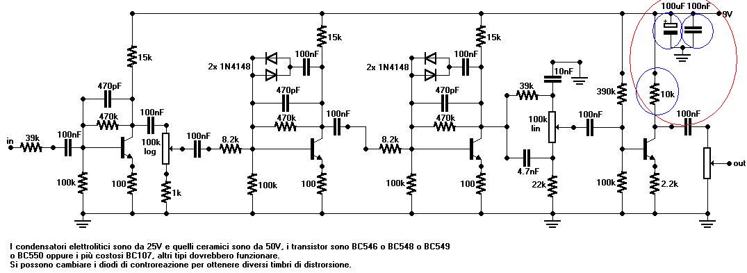

Allora questa pcb stava diventado un grumo di stagno informe, ho optato per rifare.
Ho scelto il Big Muff replica di GGG, versione moddata da loro che dovrebbe essere quella che meglio si addice al basso elettrico.
http://www.generalguitargadgets.com/ind ... &Itemid=26
Ho fatto la pcb leggermente più grande ed è venuta molto bene.
Ho messo tutti i componenti dell'altra pcb compresi i BC548 (quelli incappucciati perchè hanno delle prolunghe, visto che pensavo non andassero)
Ho optato per 2 resistenze da 3,3M in parallelo per avvicinarmi a quella da 1,5M che non avevo e 2 condensatori da da 47pF in parallelo per fare quello da 100pF che manco avevo.
Morale, suonare suona, distorcere distorce ma:
Il volume è pressochè identico al volume dello strumento (ergo non boosta)
Il tono se tutto aperto diventa troppo squillante e si mangia una tonnellata di segnale.
I pots logaritmici lavorano solo a fine corsa (dai che scoperta
) però non sarebbe meglio usare tutti lineari per avere più possibilità di controllo?
Che ne pensate?
Allego qualche foto
