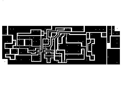

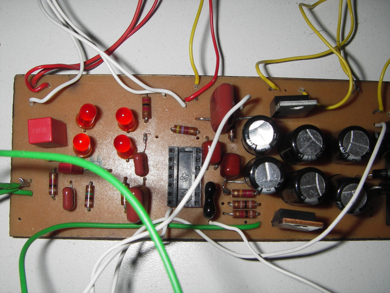

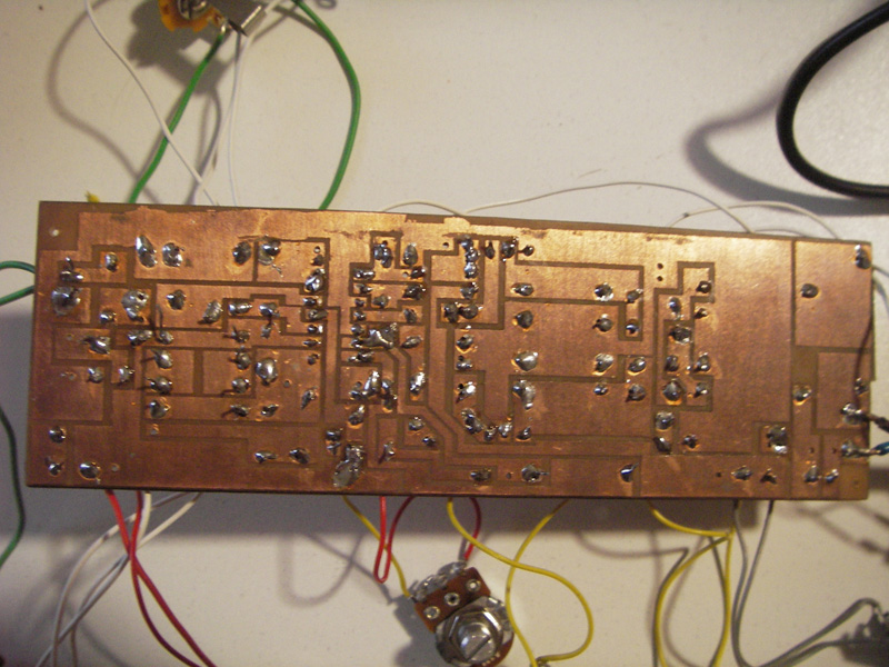

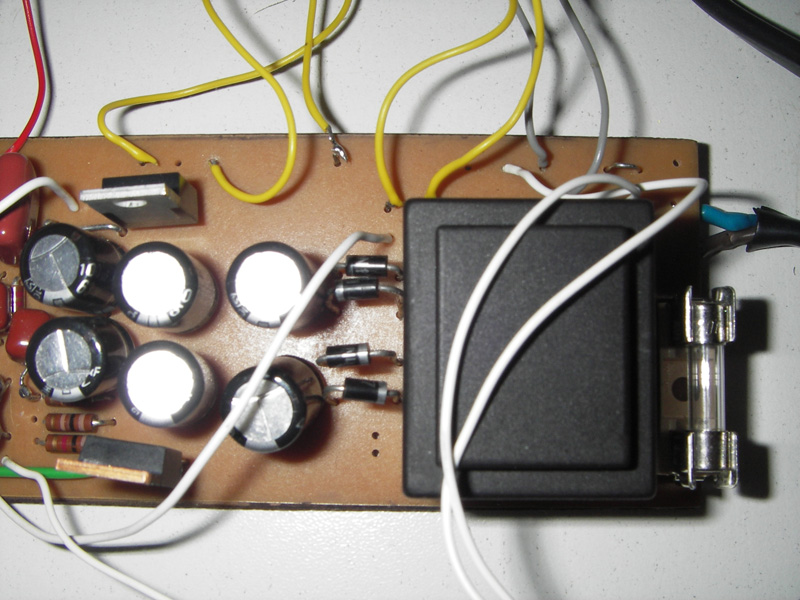

fenderislife
Messaggi: 60
Iscritto il: 26/05/2006, 12:48
Re:Problemi clone Carl Martin Plexitone
Messaggio da fenderislife » 22/03/2009, 19:29
eccolo:
la pcb come ti dicevo è stata modificata (posto anche quella); le piste sono le stesse ma sono state distanziate perchè la PCB originaria appiccicava tutto l'ho cmq verificata punto per punto x più volte; iin alto c'è un jumper perchè pensavo di mettere un interruttore generale on/off
- ho un tester di quelli che ha la modalità in cui quando due componenti sono in linea suona: va bene uguale?
:Gra_1: veramente tanto in anticipo!

_Alex_
Messaggi: 1221
Iscritto il: 20/06/2008, 5:37
Località: Campobasso
Messaggio da _Alex_ » 22/03/2009, 19:58
Dunque, le saldature potrebbero migliorare molto, soprattutto nella zona centrale, sul lato destro del chip guardando il lato rame.
Se hai un saldatore a pistola puoi liberartene subito e prenderne uno a stilo con punte long life.
Da quello che vedo dalle saldature il problema principale è la punta e la tecnica con cui vengono fatte.
Quando saldi procurati una spugna umida da tenere vicino alla stazioncina, se vedi che sulla punta si accumula troppo stagno ormai cotto pulisci la punta sulla spugna.
Questa operazione va fatta anche all'inizio del lavoroper avere subito la punta pulita.
Dalle foto non si vedono le saldature sui pot, per sicurezza ricontrolla anche quelle.
Poi, la sonda audio è un cavetto con polo caldo e massa, la massa ovviamente va allo chassis, il polo caldo va ad un condensatore da 10nF, l'altro polo del condensatore è la sonda vera e propria con cui devi toccare punto per punto ingresso ed uscita di ogni componente che il segnale attraversa, seguendo tutto il percorso dal jack input a quello output.
Naturalmente tu hai un solo capo della sonda in mano, l'altro capo va ad un amplificatore per fare in modo che tu possa sentire il segnale a valutare se è giusto.
La valutazione va calcolata, cioè devi prima capire dalla circuiteria cosa si deve sentire, poi piazzi la sonda.
Se si sente quello che hai previsto bene, altrimenti ci sono problemi ed il pezzo va sostituito.
Ancora, dalle tue foto l'unico vero problema sembrano le saldature.
In bocca al lupo.
Alex
fenderislife
Messaggi: 60
Messaggio da fenderislife » 22/03/2009, 21:16
Ok Alex le riverifico, anche se c'è da dire che la foto le scurisce parecchio, in realtà sono lucide..ho un saldatore a stilo e la spugna l'ho sempre usata.... cmq verifico, grazie!

_Alex_
Messaggi: 1221
Messaggio da _Alex_ » 22/03/2009, 22:07
Non è solo quanto sono lucide, è che sembrano fatte con stagno residuo della punta e non con stagno fresco, oltre a non avere mai la giusta quantità di stagno, a volte troppo a volte poco e resta parzialmente aperto il foro della basetta.
Sembra che piazzi la punta e metti subito lo stagno, senza attendere un secondo o due per far scaldare il pin da saldare ed il rame della basetta.
Ricorda che è importante il riscaldamento delle parti da saldare, il calore attira lo stagno, aiutandoti a capire qual'è la quantità giusta da mettere e correggendo piccole imprecisioni.
Un'altra cosa, se il componente da saldare ha i terminali lunghi usa quelli per farlo tenere mentre saldi.
Mi spiego, prendi una res.
Dopo che hai infilato i terminali nel foro non tagliarli subito, li pieghi in modo che ruotando la basetta la res non cada anche se non è saldata, fai la saldatura e poi con la tronchesina recidi la parte in eccesso dei terminali.
Se non è possibile usa pinzette piccole.
Te lo dico perchè le parti metalliche tendono ad attirare parte del calore sottraendolo al processo di saldatura e rischiando di rovinare il lavoro.
