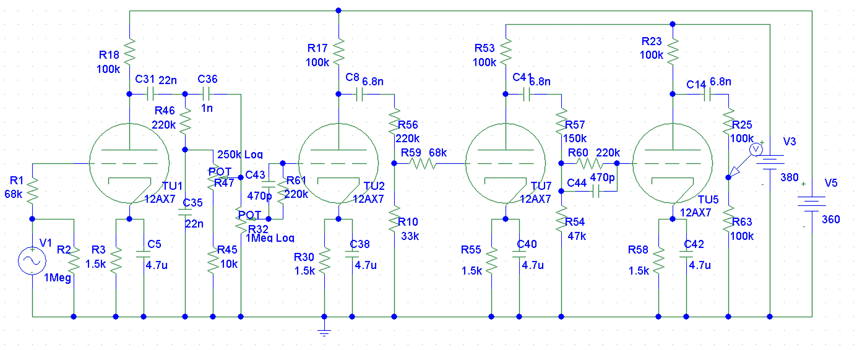

L'idea è nata sul thread del GTO, ed ho pensato di iniziare l'anno nuovo già con il thread avviato (un po' di fretta, o arrivo tardi alla cena fra amici).
Si pensa di sviluppare un preamplificatore valvolare a pedale con clean e lead in stile mesa mark - dumble, e fare poi in seguito un bel finale (magari col look da testata) da usare in accoppiata.
Vi allego qui il primo schema che avevo fermo da un po' su Pspice. Sull'alimentazione c'è la rettifica, 22u, 10k, 22u, 10k, 22u. Resistenze da 2W sull'alimentazione, 1W sull'anodica, 1/2W sul segnale.
In uscita lead ovviamente il 100k a massa non è una reisstenza ma il volume lead. Tre soli controlli (non sarebbe male poter usare questo chassis), facilità d'uso, e (con la collaborazione di tutti) si spera un bel suono.
L'equalizzazione ad un solo controllo è un'idea mia nata sulla base delle equalizzazioni tipiche degli utilizzatori Mesa Mark e dalla SRV mod sulla SLO100. Ovviamente ogni miglioria è ben voluta!
Sotto a chi tocca e.. BUON ANNO RAGAZZI!!

robi ha scritto: L'idea è nata sul thread del GTO, ed ho pensato di iniziare l'anno nuovo già con il thread avviato (un po' di fretta, o arrivo tardi alla cena fra amici).
Buon anno anche a te!
Ma questo l'hai solo simulato o bene o male l'hai già sperimentato?
Per lo chassis mi sa che quello lì non va bene perchè è già preforato per 5 controlli...inoltre per usarlo bisognerebbe usare il trucco dei trasformatori a specchio e non so se era tua intenzione o meno :ciao:
Molto interessante l'eq a un potenziomentro solo!

La one knob l'ho provata e funziona bene (il 10k a massa fissa lo scoop dei medi, il 1n puoi alzarlo fino a 2n2 per aumentare il "fat" dell'ampli), lo schema è un Two Rock (derivato dal Dumble #124) con il lead gain fisso a 7. Lo avevo pensato per ridurre tutti i pot al minimo (il gain del lead lo regoli dal volume del clean, tanto come master generale hai il master del finale e ti eviti le perdite dei pot).
Ovviamente si può modificare tutto a piacimento (ad esempio il terzo stadio 270k//470p e 3k3//220n come il Mesa Mark IV), compresi i tagli di frequenza. Tendenzialmente però terrei dei Ck fra 2u2 e 10u e taglierei di coupling, così da far passare meglio le prime armoniche, suono più tipico di queste sonorità.
Per lo chassis 5 controlli.. possiamo usare degli switch per gli altri due (tipo un fat sull'eq ed un bright sul lead) e riempiamo i due fori mancanti. Oppure semplicemente facciamo una cover che tappi i fori inutilizzati.

Personalmente terrei i Ck dei primi due stadi un po' più alti (da 4u7 a 10u massimo) così da favorire il pulito, e i secondi due più bassi (da 2u2 a 4u7 massimo) per favorire il lead, tendendoci possibilemtne sui due valori inferiori. Idem per i decoupling: classici 22n per i primi due, 4n7-10n per i secondi due, così da disingolfare il lead mantenendolo medioso e nitido anche a gain elevati.
Riguardo lo schema che ho postato, siamo tutti d'accordo?
(non per i valori, ma la tipologia di circuito semplice, facile da usare e con clean+lead alla mesa mark - two rock - dumble)
