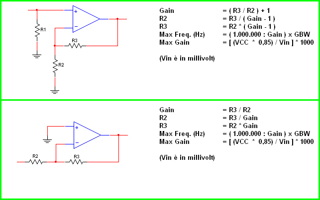

Peppazzz91
Re:Limiti di un OPamp
Messaggio da Peppazzz91 » 22/08/2009, 18:19
io non capisco perchè cambiate oamp per avere + gain...
il gain è dato dal 2 resistenze, non dall'oamp.
l'oamp non è un transistor (anche se e fatto con transistor o fet), non ha l'hfe, ha il Gain Bandwidth, che influenza la frequenza massima a cui lavora l'oamp, ma non il gain (ad esempio il 741 arriva a 1MHz se non sbaglio) ...e in ogni caso il gain massimo che può avere un oamp è altissimo.
tanto per rendere l'idea, un lm358 (che credo sia uno degli oamp + economici al mondo) arriva tranquillamente a un guadagno di 750 volte senza fare una piega...considerando che in media un pickup per chitarra tira fuori dai 100mVpp in su, e che il 90% dei distorsori tagliano l'onda con 2 diodi, 0,1*750=75Vpp. alimentando l'oamp a 15V duali il segnale viene tosato a 15*0.8=12V, che già è un'onda quadra. in + ci mettete pure i diodi...cioè...tutto questo per dire...se vuoi + gain non cambi oamp, cambi 2 resistenze, perchè tanto il guadagno massimo che può avere l'oamp non lo sfrutti(a meno che non usi la chitarra come generatore di segnali digitali  :lol1: ).
(ps: l'allegato è copiato da un pdf di NE, ma è identico a quello che sul libro di elettronica. Max Gain ovviamente è da intendere come massimo prima della distorsione, non come massimo dell'oamp)
