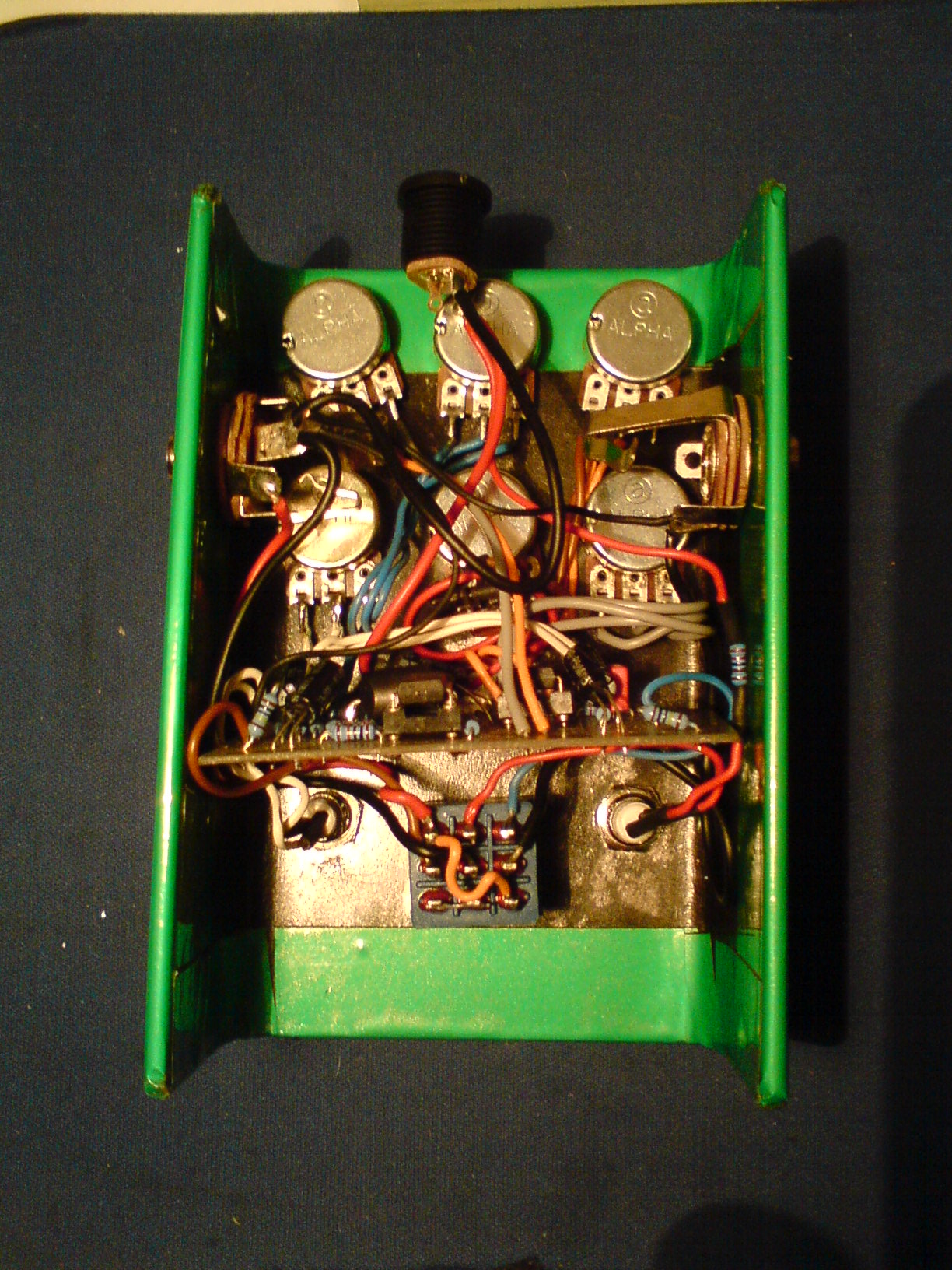

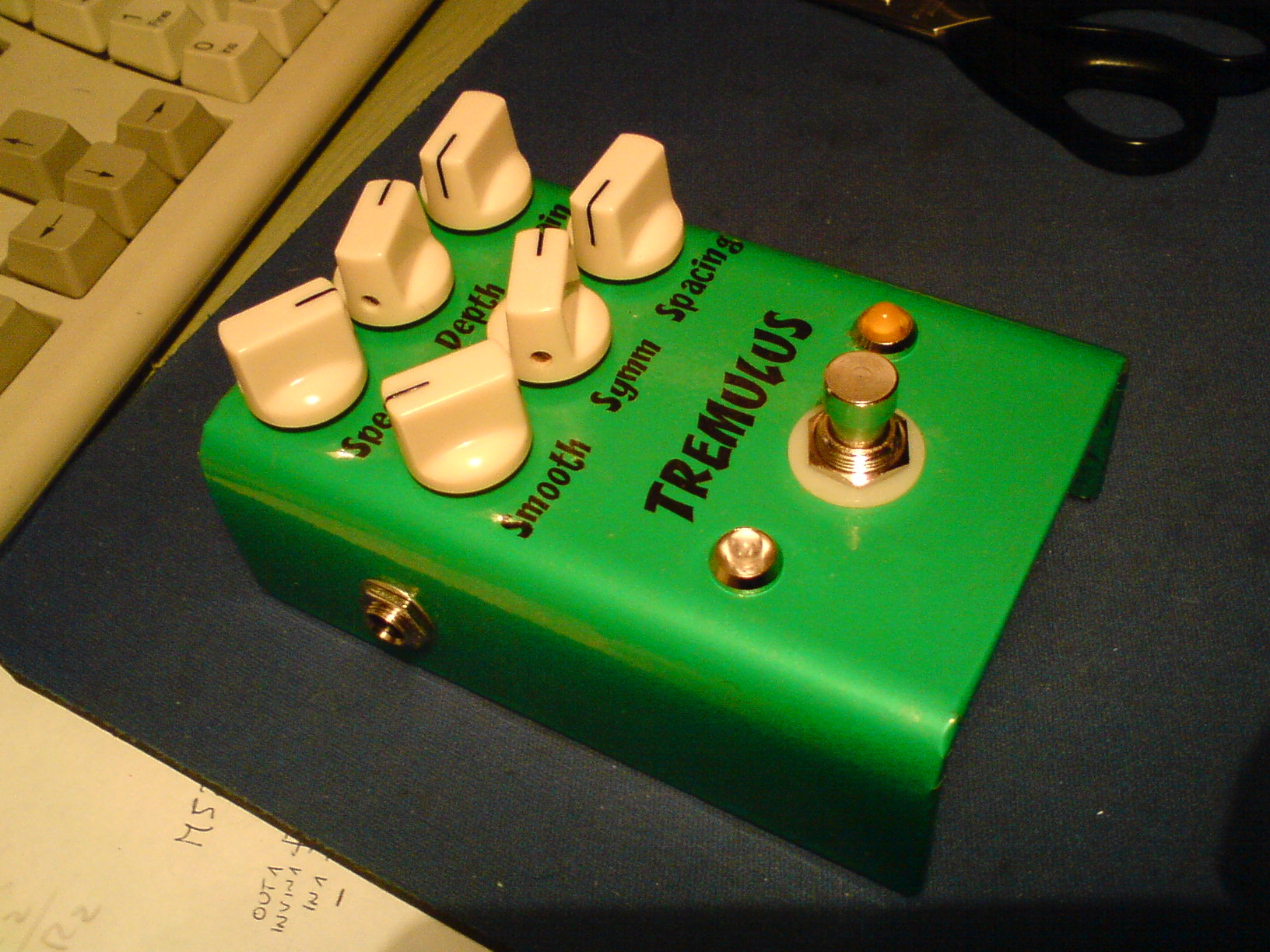

appena risolto il problema dei pop con l'AMZ buffer adesso cerco auito per una modifica al tremulus lune (fuori uno dentro l'altro)
trovo che enfatizzi troppo le freq basse e medio basse, c'è un modo per ovviare a questo?
poi allego qualche foto del "gioiellino"  :face_green:

ho usato la PCB di tonepad, però ho realizzato la versione di commonsound (in allegato), in cui cambia il valore di qualche componente:
- R2 e R3 - su tonepad sono da 47K e qui da 220K
- R10 - su tonepad è da 100E ed è montata prima del pot "Speed" e qui è da 2,7K - (anche usando la PCB di tonepad nel mio ho fatto in modo che questa res venga dopo il pot "Speed")
- C6 che su tonepad è da 100uF e qui da 10uF
- anche il valore del pot "Speed" è diverso, su tonepad da 10K qui è da 100K
- il trimmer del gain su tonepad è da 25K e qui è un pot da 10K
ho messo la mod symmetry
..l'unica cosa che non ho capito dello schema di commonsound è perchè prevede di montare un 7809  e un cond da 100uF dopo il jack che già riceve 9VDC - io questa parte di schema non l'ho fatta ... è qui il problema?

dunque le freq alte secondo me sono a posto, noto invece che i bassi spingono molto di più che a effetto off (non vorrei fosse la regolazione del gain, magari sono gli alti che si abbassano e forse io mi sono basato su quelli per regolare il pot... farò qualche altra prova domani, adesso i vicini mi uccidono...  :mang:)
gli integrati che ho usato sono:
- TL072CP
- RC4558P

alla fine ho abbassato da 330 a 47pF il valore di quel condensatore e così mi sembra andare bene
voglio provare anche ad abbassare il valore dell'elettrolitico da 1uF (quello prima dell'out) per togliere comunque un po' di bassi e sentire l'effetto che fa - adesso non ho elettrolitici più piccoli di 1uF
al limite posso anche metterne uno non polarizzato?
poi ho fatto anche qualche altra modifica:
ho messo un trimmer sulla pcb per il gain (così lo regolo una volta per tutte) e al posto della regolazione "gain" ho messo la regolazione "fine"
quindi adesso i 6 pot su cui posso smanettare sono nell'ordine:
- speed
- fine
- depth
- smooth
- symmetry
- spacing
tutto ciò lo dico perchè mi sembra una buona soluzione e la consiglio a tutti
ciao!
