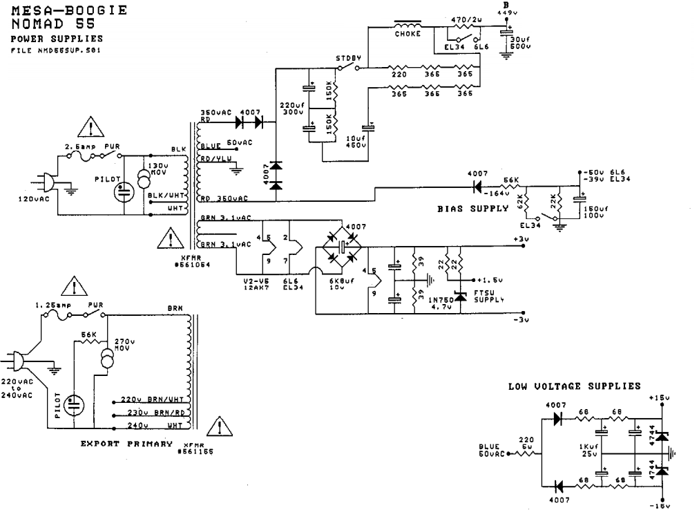

Re:Info custruzione finale valvolare per basso/chitarra
interessanti tutte e due le proposte, ci devo pensare, nel frattempo ho trovato un finale mesa piuttosto semplice, il finale del nomad 55.
http://www.diyitalia.eu/forum/index.php ... 657.0.html
L'unica cosa è che non riesco a capire il pdf, visto che nella parte power supply, l'input è a 110V e non 230... Se provo a fare uno schema saresti in grado di darmi una mano per fare il circuito di alimentazione?
Si si lo so, è interessante il progeto, ma ancora non sono in grado e preferisco non rischiare. Per il finale 6l6 proposto da un utente che ne pensi?secondo me è fattibile, molto semplice e del vattaggio giusto. Appena ho un po di tempo faccio un riepilogo delle info che sto mettendo da parte, soprattutto ho problemi per la parte del power supply, vorrei cercare di pulire lo schema eliminando le parti che non mi servono.
intanto allego un paio di cosucce cosi semmai mi dici se è possibile fare cio che desidero.

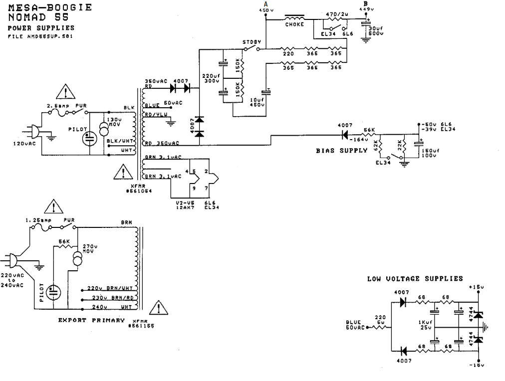

Questo finale 6l6 mi interessa sempre di piu!
Ho fatto un taglio del power supply per le cose superflue che andrebbero al preamp e ad i vari effetti, cosi da avere piu facilità nel creare una PCB adatta.
Potreste dare un occhiata per vedere se ho fatto qualche minchiata??
Mi sono scordato di rimettere l'uscita A a sinistra del choke...
per il resto a me sembrerebbe ok..

PS: ho ripulito ancora il circuito di alimentazione, visto che del 3v non credo di aver bisogno. Giusto secondo voi?
scusa gansedo, prendi un finale semplice come quello di un marshall, lo copi paro paro e fai quello, così hai anche le pcb già fatte.
Poi inizierai a modificarlo e capire come cambiarlo. Perchè semplificare un progetto più complesso andando a tentoni senza sapere cosa fai?
