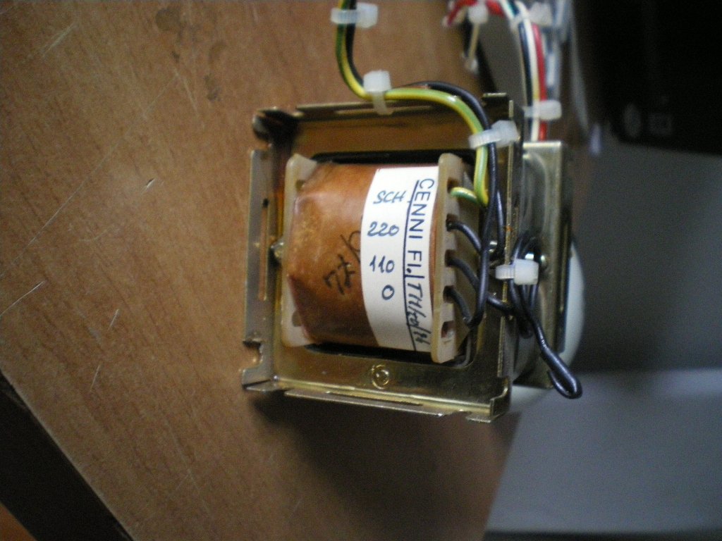

ecco un nuovo bambino recupareto dai rifiuti di un laboratorio è un sig.trafo  devo alimentarlo e vedere come funziona. Domanda, cosa ci faccio con questo bambino?
un alimentatore per i tube driver o direttamente un bel preamp??

posta i dati del trafo che ti si da una mano a trovargli un'applicazione!  :bye1:

no ho tanti dati solo quelli che vedi nelle scrittre sul trafo

come posso testare un trafo come questo?

Lo colleghi alla 220 dove leggi 0 e 220, lo schermo lo colleghi a massa anche in un secondo momento tanto non è necessario al funzionamento...

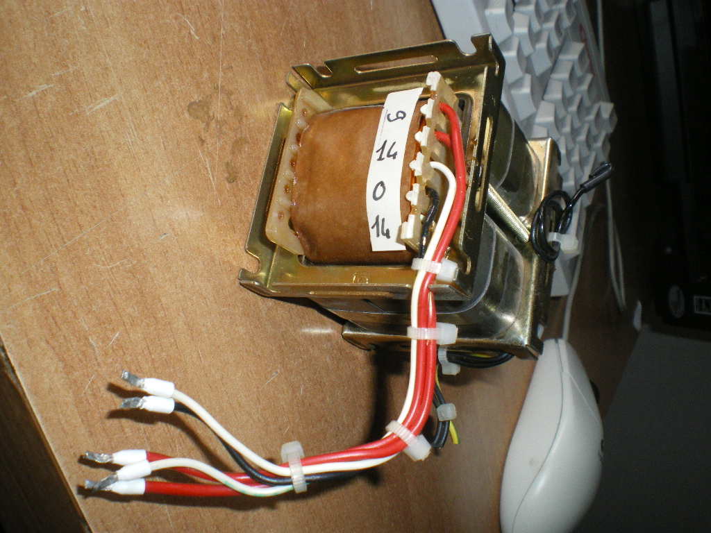

Sul secondario troverai di sicuro 14+14 Vac e 9Vac... ci fai un bel alimentatore per la pedaliera con tensione classica 9V, tensione duale da 15V(esempio) oppure altra tensione da 35V in giù... magari variabile..... è ottimo direi!!!

si queste misure le ho già fatta volovo capire se c'era qualche metodo per capire se il trafo è compatibile per un utilizzo su un preamp

sempre sempre sempre!!! Quando mi capitano apparecchi buttati li smonto sempre e qualcosa recupero, l'unica cosa da lasciar stare sono gli elettrolitici!!!
Per un preamp a jfet 35V sono ottimi! Per un valvolare no!
