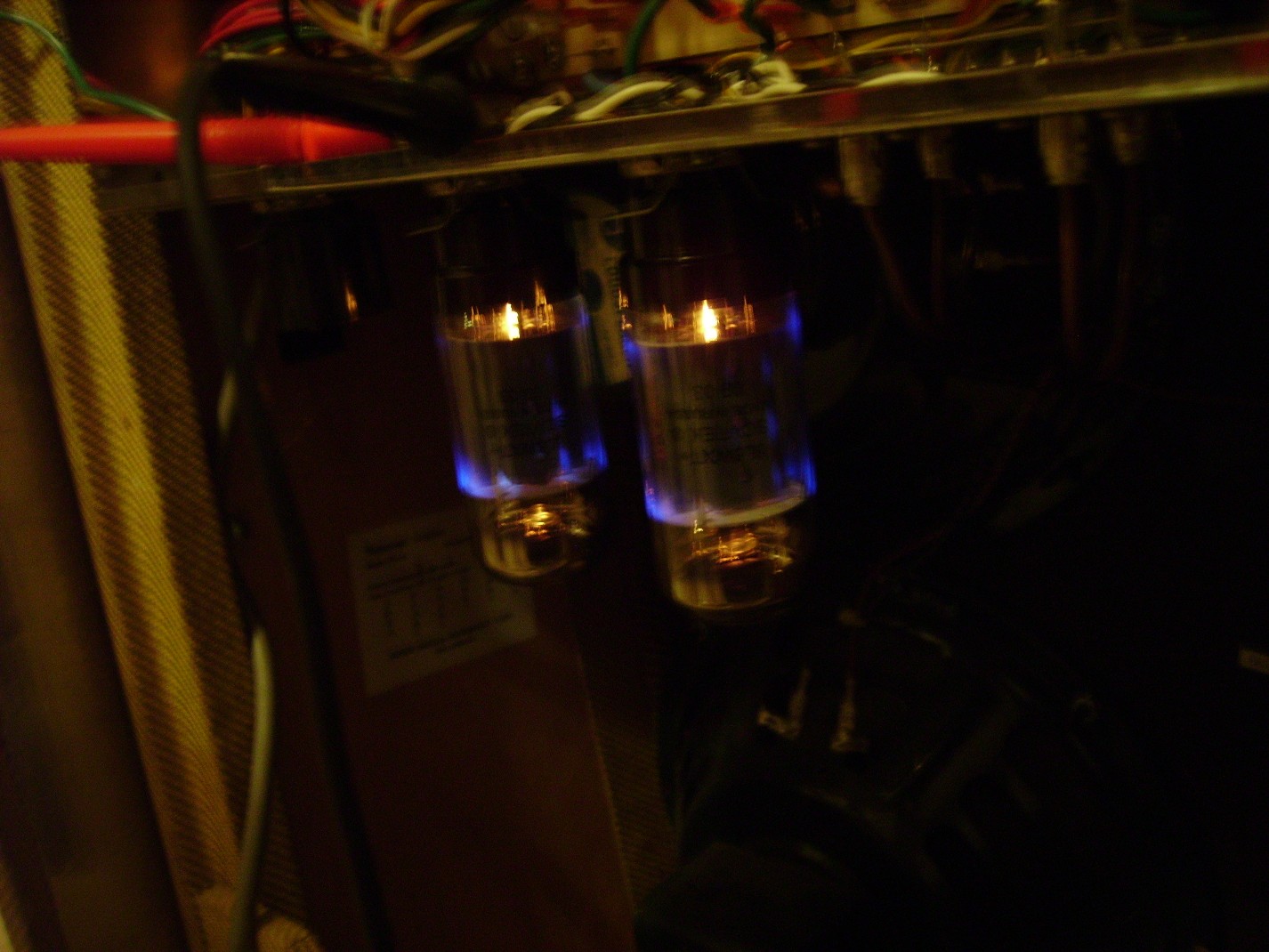

Salve, una settimana fa mi è stato chiesto di rivalvolare un Bassman '59 reissue, più precisamente un 5F6-A. L'ampli monta 3 12AX7 e due 5881. Io ho comprato delle 12AX7WXA e delle 6L6WXT+ tutte Sovtek, volevo le 5881WXT ma da tubes.it c'erano solo queste. Oggi ho montato le valvole del pre e le finali. L'amplificatore non ha la possibilità di regolare il bias. Decido così di misurare la corrente e per farlo stacco il cavo che dalla sezione alimentatore al centrale del trasformatore di uscita così da misurare la somma della corrente di entrambe le valvole. Accendo e lo lascio scaldare un paio di minuti, tolgo lo stend by e guardando l'amperometro leggevo 60mA e mi dico: un po' poco, poi alzo la testa e vedo le valvole finali emettere un bagliore blu dalla parte opposta dello zoccolo a quel punto stacco lo stand by ed inizio a preoccuparmi. Ho letto in giro che le 6L6WXT+ tengono un 20% in più delle 5881WXT entrambe Sovtek. Non ho misurato la tensione anodica perché non vorrei fare danni visto che l'ampli non è nemmeno mio! Devo preoccuparmi? Ho sbagliato a misurarla così la corrente?

Se non ci fosse la luce blu, le valvole non funzionerebbero.
Misura correttamente la corrente di bias, 60mA è troppo.

Posto una foto delle valvole.
Re:Rivalvolare un Bassman 5F6-A
Messaggio da Hades » 24/11/2009, 1:03
Direi che e' il normalissimo bagliore blu che tutti i tetrodi a fascio emettono, significa che alle valvole arriva corrente anodica.
60mA sono un po' pochi, sei sicuro di non aver staccato uno dei tap che vanno all'anodo delle due finali e misurato li'?
Se cosi' fosse sarebbe quasi perfetto (120mA a riposo).
Altrimenti per misurare il bias potresti piazzare una resistenza da 1 ohm 1W fra il pin 8 e massa, e leggere ai capi della resistenza il valore in mV che poi (dato che la res e' da 1 ohm) ti darebbe i mA per valvola... Fallo su entrambe le finali e somma i valori.
Con questo metodo vai sul sicuro.
