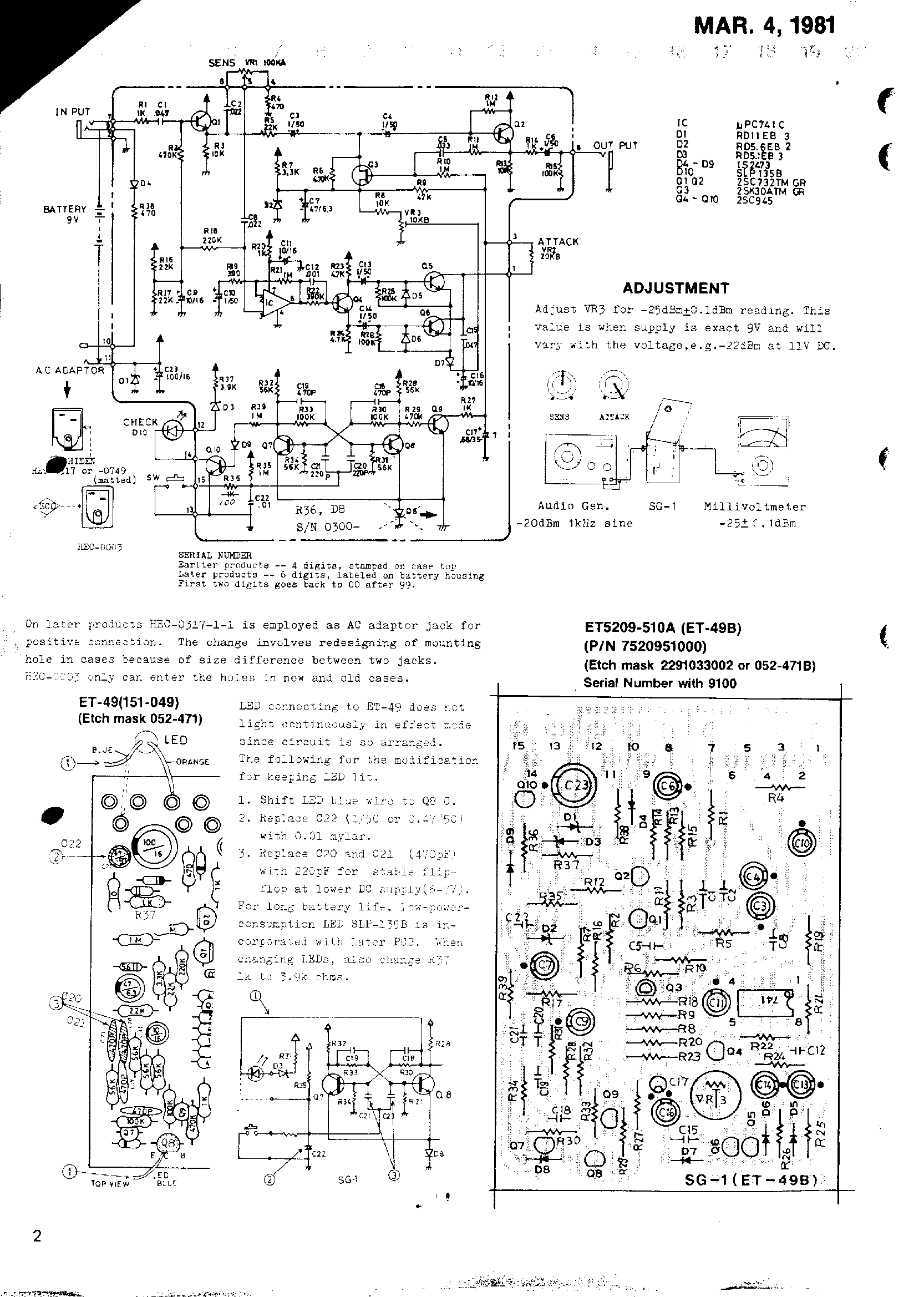

ho trovato questo schema semplificato dove viene tolto tutto il circuito di switch dello slow gear sg1 della boss e mi piacerebbe realizzarlo
chi mi da una mano per fare la pcb???
vi allego sia lo schema originale che quello semplificato..
l'IC è un 741
ggg_sgo_sc.pdf
(208.36 KiB) Scaricato 452 volte

Date un'occhiata al progetto su topopiccione  :numb1:
Poi ci sarebbe anche il paia gator, che pare funzioni anche meglio e ha la possibilità aggiuntiva di triggerare esternamente il filtro  :cool1:
Tra l'altro, dato che questo genere di oggetti non è precisissimo nel "capire" quando deve aprire il volume, specialmente all'aumentare della velocità, il trigger esterno può tornare utile collegato ad un plettro metallico!  :twi: Qui c'è un esempio dell'idea (il progetto è diverso, è solo manuale... non ha la modalità automatica dello slow gear e del gator)
