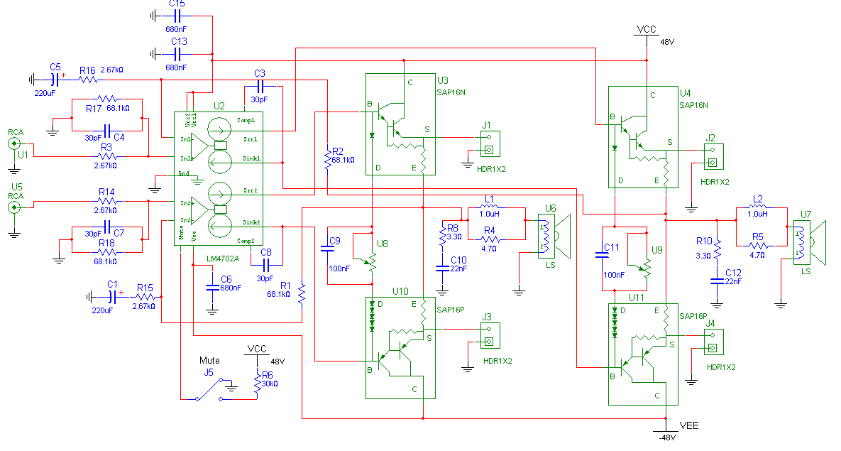

Come da oggetto ecco lo schema dell'ampli...
Sono 2 tda7294 a ponte.. secondo ST dovrebbe erogare 150W su 8Ohm alimentandolo a 25V..
Ecco il problema.. Eagle mi da degli errori con lo schema e nn so che fare... lo schema è preso da una application note
So che sarà pieno di errori ma non sono molto capace
Help me !!!

Ok ho modificato il primo post..
Dovrebbe essere giusto ora..

Ecco lo schema fatto con eagle...
Sto impazzendo per fare la pcb, si riempe di piste che nn si collegano e dovrei farlo con fili esterni..
Consigli?

CMQ con due moduli di LM3886 di quelli che ho messo nella sezione ampli SS riesci ad ottenere 100W, il 3886 è molto più reperibile del 7294 ed ad un prezzo di circa 5 - 6 euro...

Grazie luix, un amico ne ha una decina e quindi ho deciso di provarci.. :yes:
al max esce fuori un bel forno... :yup1:
Il fatto è che dovrei amplificare 2 spie... e 150w andremmero meglio di 100w...
In alternativa pensavo al tuo amp da 200w a mosfet...
Che ne pensate???

Se non hai esperienza con amplificatori discreti è meglio uno integrato anche perchè devi comprare più transistor per accoppiarli bene...
Armati di santa pazienza, apri una board con eagle (il file brd) metti i componenti  cablali...

Forse ho qualcosa che fa per te, guarda questo integrato è un driver per un ampli stereo da 100W + 100W, se li metti a ponte ottieni 200W.
Come transistor finali dovresti usare dei darlington in TO3 altrimenti se usi i TO247 o TO3-P devi mettere due coppie per canale...
Se ti interessa possiamo sviluppare qualcosa insieme...

Ecco lo schema x lm4702
