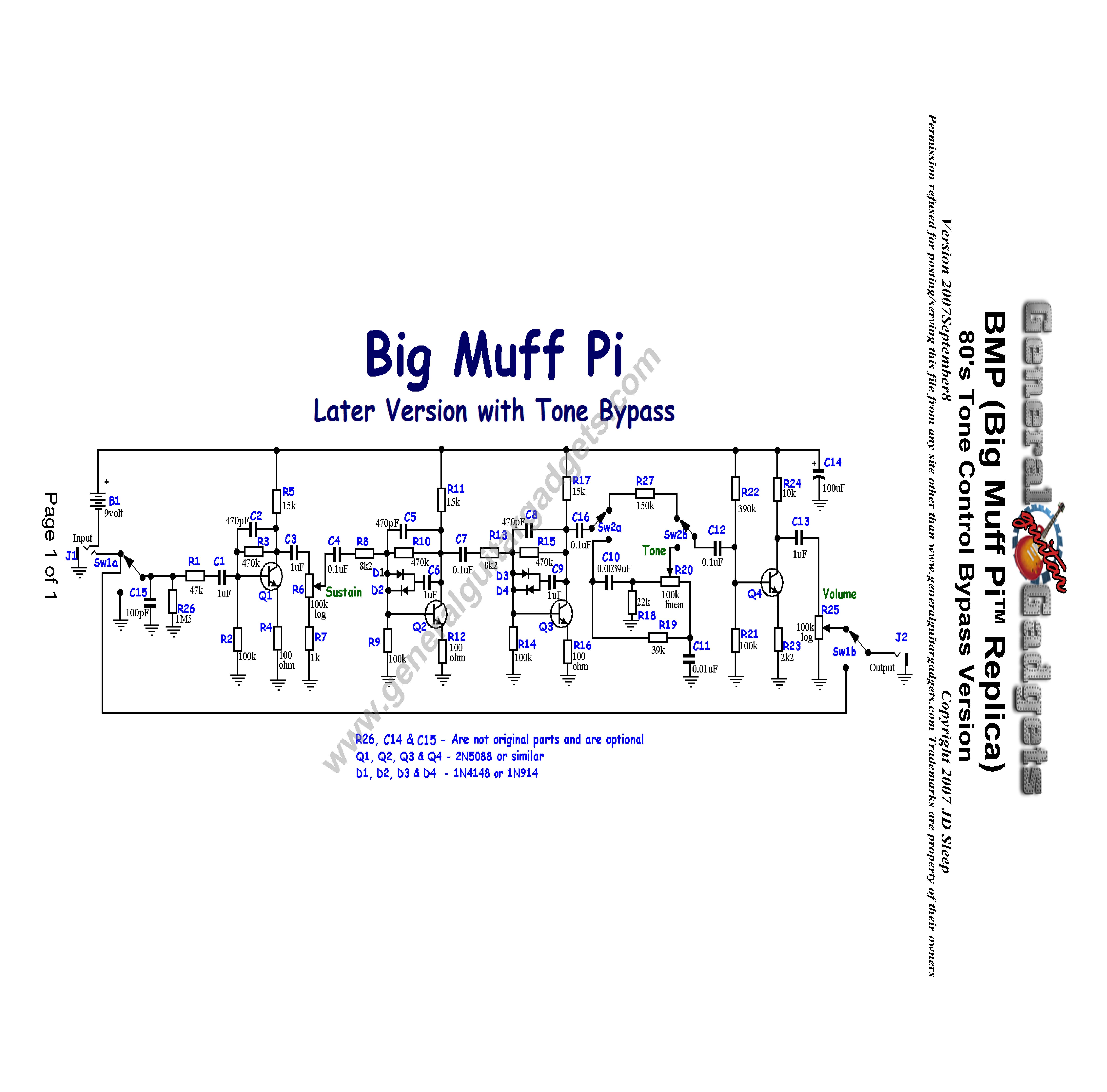

Come si esclude il controllo di tono sul Big Muff?
Tempo fa me ne capitò uno tra le mani ma non andai a indagare sul come era stato toccato.
Io ho il PI quindi è già "predisposto".
Attendo istruzioni, grazie! :numb1:
Tanto tempo fa già feci tal domanda a cui Meritil mi rispose così:
http://img205.imageshack.us/i/schermata2eb6.png/
Ma io persi le speranze...
Con questo schema alla mano cerchiamo di arrivare alla soluzione, dai!

Si può fare in più modi, dipende dal risultato che vuoi ottenere:
1) Tone bypass per eliminare la perdita di volume del controllo toni e avere un boost notevole
2) Tone bypass per eliminare l'influenza sull'equalizzzazione del controllo toni, ma senza avere anche il boost di volume

La prima, chè hai dètto!
Ho provato quello del chitarrista (?) dei Verdena e ha quella con il boost di 6db, il suono risulta più cupo rispetto a quello ottenibile col controllo del tono tutto chiuso e ha una botta esagerata. Gli ho chiesto se me lo faceva aprire per scopiazzare la modifica ma sono stato gentilmente invitato a fare in...  :idiot:
Sicuramente è una stupidaggine modificarlo, ma a quel pedale ci tengo + che alla mia vita e prima di fare danni voglio sapere come e dove intervenire. Ti pregherei, data la tua preparazione di indicarmi in maniera dettagliata come intervenire per non fare danni, scusa le mille tiritere ed i giochi di parole ma vorrei evitare di spaccare tutto!
