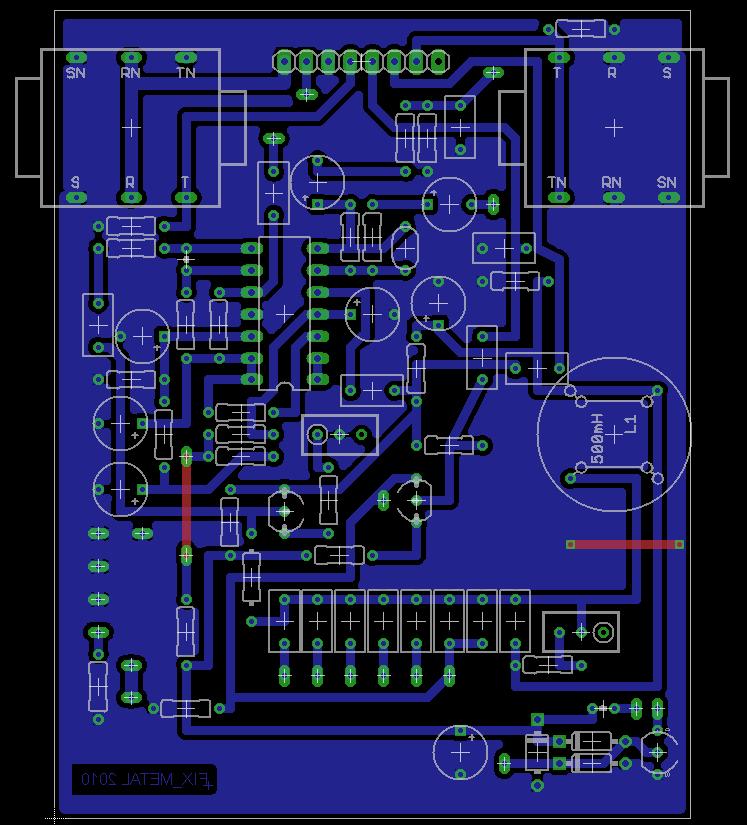

Ho appena finito un layout per il mio nuovo crybaby. Basato sul GCB95, con trimmer per vocal e gain/bass mod, boost e selettore caps stile 535Q.
Ho riempito tutto con un polygon collegato a massa. I due jumper sono per i 9V (che saranno 12V nel mio caso  :mang:) e GND.
Che ne pensate? Io son felicissimo di averlo finito  :ok_1:

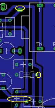

il layout mi sembra fatto molto bene! posso però permettermi di farti dei piccoli appunti? guarda il file allegato, ho evidenziato 3 punti dove credo che il margine sia troppo sottile.. nulla di grave comunque, perchè sono tutti punti non critici (spostando di poco i componenti si risolve tutto!)
Poi ti do qualche consiglio, sperando sia bene accetto  :face_green: :
  • Io di solito evito le piste con gomiti a 90 gradi, non sono molto eleganti!  :face_green: in realtà sono assolutamente da evitare per le alte frequenze.. ma in effetti non stiamo parlando dei 20kHz delle frequenze udibili.... è più una questione di stile  :fonz:
  • Il tuo NOME! è importante, incicciottiscilo un pò di più altrimenti non viene durante lo stampo della pcb!  :dance_1:
  • Esattamente come fai a mettere i jack in quel modo? anche io mi ero posto il problema tempo fa.. cioè la PCB immagino sia a grandezza di scatola... quindi i jack escono fuori.. coma la infili?  :hummm_1:

Condivido l'osservazione di Davide circa le piste ravvicinate, per il resto ottimo!  :clap2:

poi vedo un condensatore sovrapposto in parte all'induttanza, è una cosa che hai calcolato?
ah! e l'altezza dell'induttanza l'hai presa in considerazione? perchè come sai la scatola del whawha tende ad assottigliarsi, verifica che ci stia messa lì
l'integrato x che cos'è? buffer di out?

Userò i jack presi dalla basetta del crybaby, quelli originali.
La basetta è un po' + piccola (2mm). I jack sulla basetta originale sporgono di 3mm circa. Le cose dovrebbero funzionare ^_^
Sto correggendo le piste usando 45° come curva anziché 90°. Quel condensatore sovrapposto all'induttanza, sì è giusto così. Lì ci metterò uno in poliestere non in box, percui basta che ci sia lo spazio per il reoforo :face_green:
Ho usato come base lo schema del 535Q che è stato postato sull'altro topic. L'IC è un quad op-amp, un MC33174P.
Non vedo l'ora che mi arrivi il pacchetto da banzai, ho appena fatto l'ordine :D

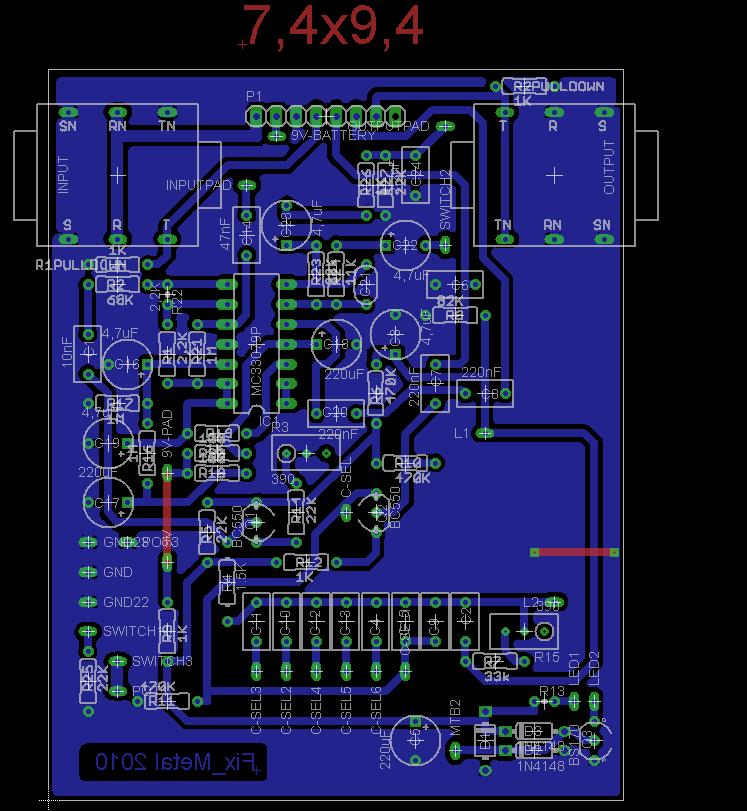

Ho apportato un po' di miglioramenti  :ok_1:
Ho lasciato due fori per collegare l'induttanza, in modo da non aver problemi di dimensioni. La attaccherò allo chassis.
Inoltre ho riempito più zone con la massa, eliminando di fatto una pista più sottile che avevo posto sotto all'IC.
Che ne dite? :ok_1:

Ho fatto una ulteriore versione con le piazzole un po' allargate ed il polygon GND più distanziato dalle piste.
Ora vado sul bromografo :face_green:

Porca pupazza, ho fatto male i calcoli. I jack sono spostati verso l'interno di un paio di mm. Dovrò mettere i jack non saldati sulla pcb  :doh: Ora correggo lo schema per il futuro....
