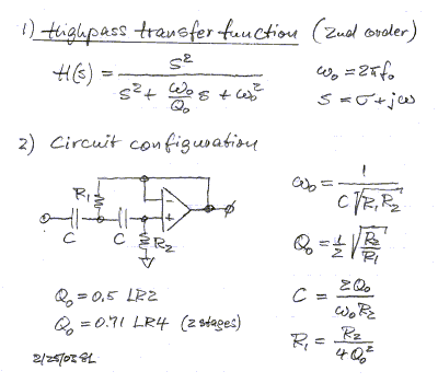

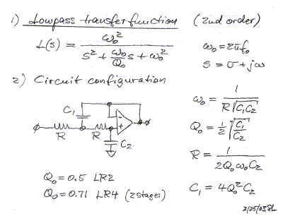

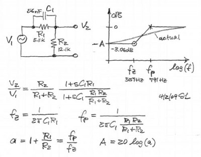

Siamo solitamente abituati a vedere gli amplificatori (ma anche i pedalini..) come un insieme di filtri passa alto ed un paio di passa basso di tipo canonico, con le classiche formule che tutti conoscono:
..in realtà non c'è nulla di più sbagliato: la maggiorparte dei filtri su pedalini ed amplificatori è di tipo shelving:
L'unico punto in cui c'è un passa alto sono i condensatori di disaccoppiamento.

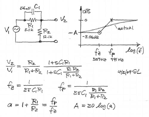

Tutti gli altri filtri sono di tipo shelving, caratterizzati da due frequenze:
- fz di inizio salita
- fp di fine salita
Passando quindi da un range di frequenze a gain costante e minore, ad uno a gain costante e maggiore.
Pensiamo ad esempio ai condensatori di bypass catodico, che aumentano il gain dal livello non bypassato a quello bypassato,
o ai treble booster che troviami sui gain o fra gli stadi (i classici 470k//470p + 470k a massa)..
..avete notato che quasi nessuno online tiene conto di questi parametri nell'analisi dei circuiti?
..ora avete un nuovo strumento di analisi e paragone fra circuiti. :ciao:

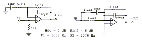

Re: Filtri Shelving.. li abbiamo sotto al naso senza vederli
Messaggio da robi » 01/08/2010, 13:23
robi ha scritto:la maggiorparte dei filtri su pedalini ed amplificatori è di tipo shelving
..ho scritto pedalini.. ed ora scopriamo il perchè: ..cosa vi ricorda..?
..quante volte si trova questa configurazione analizzata come un semplice passa alto?

robi ha scritto:..quante volte si trova questa configurazione analizzata come un semplice passa alto?
mo, sparo la minchiata, mxr microamp/distorsion+ ?? valori a parte, ovviamente! può essere ?

Messaggio da robi » 06/08/2010, 11:10
bravo jack, mi riferisco proprio a quel tipo di pedalini distorsori.
..e bravo red, anche se hai anticipato un passaggio. dello sfasamento ne avrei parlato ancora dopo, per far vedere che in realtà la risposta è ancora leggermente differente.
..il prossimo passo è..? :mang:
Messaggio da Fix_Metal » 06/08/2010, 11:18
La prima configurazione è anche quella del MXR Phase90 sull'opamp di ingresso. Ecco xkè non riuscivo a comprendere del tutto il funzionamento. Vabbè, niente che non si riesca a capire facendo bilanci di correnti, ovvio :ok_1:
