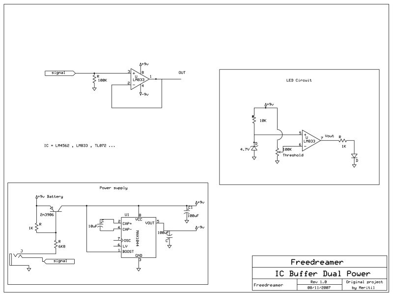

Ciao a tutti peeps.
Ho ultimato questo buffer.
L'ho messo nella chitarra, con un dpdt che devia il segnale in modo da sentire la differenza con e senza buffer.
Ho usato un LM4562, ma il risultato mi delude un po'. La chitarra è schermata, con centro stella.
Il circuito in sé introduce un bel fruscio di base. La differenza è pienamente coglibile usando il distorto, dove tutto viene enfatizzato. Tuttavia, la resa sonora non mi piace proprio. Sembra che il risultato sia lo-fi, senza armoniche. La resistenza fra ingresso non invertente e massa l'ho messa a 1M. Con 100K uccideva le alte.
pickup->volume->selettore->buffer->jack
Ho pensato di fare così per non dover utilizzare potenziometri di basso valore, avendo comprato dei Bourns da 500K.
Più tardi provo qualche altro opamp. Qualcuno ha qualche consiglio in merito? Qualcosa di MOLTO trasparente, che non colori il suono?
*UPDATE* Ho provato qualche opamp, ne ho trovati un paio parecchio silenziosi, addirittura diminuisce il ronzio di base :ohhh: ora provo a mettere una Rin da 2,7M. Con tutti gli opamp che ho provato finora, si ottiene un suono con meno alti, mi pare. Vediamo come si comporta così ;)

Zanna
Messaggi: 1262
Località: Ravenna
Re: Buffer opamp - impressioni (cercasi miglioramenti)
Messaggio da Zanna » 05/03/2011, 1:13
allora, nello schema che hai postato intanto, così un po' in fretta, ho già visto un errore.
La R in ingresso di solito è da 1M, alta impedenza, e non 100k.
Tuttalpiù 100k vale per l'uscita a bassa impedenza.
Se la metti all'ingresso ti ammazza il suono ancora prima del buffer.
Poi, secondo me, un'alimentazione con un max1044 è sprecata.
In teoria lo si fa per non rischiare che l'op amp vada in clip, ma con guadagno unitario dovrebbe reggere circa 4 volt picco-picco di segnale e i pickup più potenti arrivano a una uscita di 300 - 500 mV a dir tanto, quindi hai voglia a farlo clippare. Secondo me è solamente una complicazione del circuito.
Se vuoi mettere poi dei C di ingresso e uscita per isolare la corrente continua puoi calcolare il valore con la formula dei filtri RC: infatti, con la R da 1M forma un filtro RC.
Di solito lo si dimensiona in modo tale che non entri a tagliare la banda del segnale della chitarra.

Se avessi letto il mio post, sapresti che la Rin ora è da 2M7. Lo so che con una R da 100K vengono segate le alte per mancanza di adattamento ;)
L'alimentazione con MAX1044...bo, l'ho messa per andare sul sicuro. Metti caso che la batteria arriva a 4V di erogazione ( :surpr: ), l'opamp ha comunque 8V di dinamica su cui lavorare!
Un C con in parallelo a massa la R sulla linea di segnale, forma un filtro CR (passa alto) non RC (passa basso).
Giocando coi valori in matlab, direi che sono arrivato a 4,7nF di Cin e 4,7uF // 100nF di Cout, con Rout da 100K.

Ciao, avevo letto ma mi sono basato sullo schema principale.

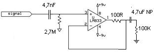

Duuunque...ho provato ed in effetti il suono cambia, sembra più compresso, in qualche modo (prove fatte, fino ad ora, sempre con LM833).
Ho inserito, dopo l'uscita dell'opamp, una R da 100R in serie, pensando che l'opamp potesse alimentare il carico del condensatore successivo. In pratica ora ho questo schema:
Qualcuno ha idea di come migliorare la trasparenza? Dai diagrammi di Bode teorici, questo circuito non dovrebbe influenzare minimamente la banda audio. Proverò con un LM4562...

Messaggio da Fix_Metal » 08/03/2011, 23:20
Porca trota, ho messo la R in serie all'uscita e scazzato i calcoli di Cin e Rin :ok_1:
Un filtro passa alto con Cin=4,7nF e Rin=2.7M, sfasa di brutto i segnali in bassa frequenza. Immagino che si attuino delle cancellazioni che assottigliano il suono.
Il Cin l'ho inserito per bloccare la DC, su consiglio di Zanna.
Tuttavia, stavo pensando or ora che misurando la tensione in uscita da un pickup, in DC, si ottiene una lettura. Percui c'è una componente a frequenza 0. Siccome comunque questa tensione viene fermata dal condensatore di ingresso all'ampli (o un pedale qualsiasi interposto), direi che posso fare una prova usando solo la Rin. Voi che ne pensate?

Messaggio da Fix_Metal » 09/03/2011, 2:01
Domani provo con un po' di volume il circuito modificato...
Ho tolto il Cin, la R che avevo messo fra uscita e ingresso invertente. In una prova sembrava lavorare bene. Domani lo proverò e testerò pure una Rout da 47K.

Messaggio da Fix_Metal » 10/03/2011, 17:10
Non riesco a capire...
Ho provato con un Cout da 10uF messo in parallelo con un 100nF film per evitare perdite in alta frequenza. Rout da 10K. Secondo matlab, non dovrebbe sfasare né attenuare segnale. Eppure si sente che il suono cambia.
Fino ad ora, anche con le precedenti versioni, non son riuscito a togliere il fruscio che, a questo punto, penso essere quello base dell'opamp (o forse del max?), che si manifesta deviando il segnale sul buffer. E' un fruscio che si amplifica molto col distorto, non è cosa da poco. La differenza è tanta fra segnale bufferizzato e segnale non bufferizzato.
