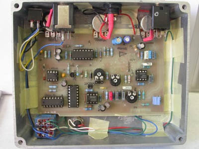

Ciao a tutti,
ho montato il flanger in oggetto senza booster del volume e mi da un fruscio ciclico.
Pot saldati alla PCB. Guardate la foto.
Il progetto originale lo trovate a questo link http://dc400.4shared.com/doc/8sQgOJF0/preview.html#2.
Aiutooooo :pardon1:
Grazie mille

normalissimo... il mistress è rinomato per non essere silenziosissimo

Hai provato con altri alimentatori?

No, ne ho uno stabilizzato che uso per tutti e non mi da problemi.
Un mio amico mi ha trovato questo sito per tarate i trimmer http://www.metzgerralf.de/elekt/stomp/m ... gn.shtml#3 ma ho dei dubbi.
Visto che ho tre trimmer perso di usare quello con "3 trimpots (V6)", però mi sono accorto che non posso misurare le onde visto che non ho un oscilloscopio. Si parla del SAD1024 ma io uso il MN3007 nel mio progetto.
Che me pensate?
Antonio

utilizza cavo schermato per le connessioni che vanno dai jack allo switch ;)

c'è un metodo "ad orecchio" per tarare il mistress, e non è proprio facile... io ne ho costruito uno proprio oggi e mi ci son volute un paio d'ore per sistemarlo per bene. parti dal trimmer bias (posizionalo a metà), così come il clock. chiudi tutto T1 e rate, gli altri posizionali a metà. così non hai effetto flanger, ma devi sentire comunque il segnale passare attraverlo l'effetto. ora alza il bias finchè senti un effetto flanger (significa che il bbd sta lavorando). ora passa al clock, regolato in modo da sentire appena un fruscio senza oscillazioni. fatto pure questo apri completamente il pot di feedback e inizia a tarare T1... piano mi raccomando, che se ti oscilla qui si lasci le orecchie!!!! tra t1 e clock trovati infine il giusto settaggio, per farlo suonare come piace a te.

tu hai tre trimmer. due da 100k ed uno da 10k. i due trimmer da 100k sono il bias (regola il voltaggio del bbd affinchè si ottenga l'effetto flanger) ed il clock. quello da 10k è il T1, che governa il feedback. Ce l'hai uno schema elettrico di questo progetto oppure hai scaricato la pcb così com'è e l'hai realizzato?

Se ho riconosciuto la pcb, il tuo progetto dovrebbe essere questo.
Sui trimmer c'è scritto chiaramente cosa sono. Il trimmer di Gain è detto anche T1, o di controllo del feedback. Ti consiglio di leggere attentamente la guida del mistress presente su madbeanpedal, ti chiarirà un bel pò di dubbi.
http://www.madbeanpedals.com/projects/C ... tLover.pdf
E' un pedale difficile da realizzare, non adatto a chi è alle prime armi, ma quando lo fai funzionare ti riempie di soddisfazioni.
Un consiglio: non usare i ltl072, che fa pena in questo pedale. Cerca di reperire du 4558 originale (non su internet, molto difficile). ottimi risultati gli ho ottenuti con gli integrati portugal rp4558, suonano molto bene.
